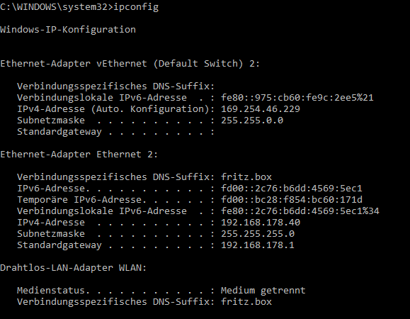

Sympom: Der Netzwerkstatus wechselt alle 5-10 Minuten von
auf
Das vEthernet kommt wohl von Hyper-V, das ich mal testweise an hatte. Ethernet 2 ist mein aktuell aktiver usb-ethernet-Anschluss.

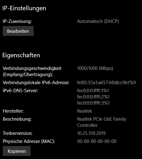

Das ist mein onboard-Ethernet-Anschluss. Der sieht irgendwie nicht gesund aus.

Muss irgendwas mit Hyper-V sein, keine Ahnung was du da verbrochen :D hast. Vermutlich startet der relevante Dienst einfach alle 5-10 min neu. :D
Leute, unter Ubuntu läuft es, per WLAN läuft es, per USB@LAN läuft es, es muss rumgespacke von irgendwas mit Hyper-V Netzwerkram sein.
