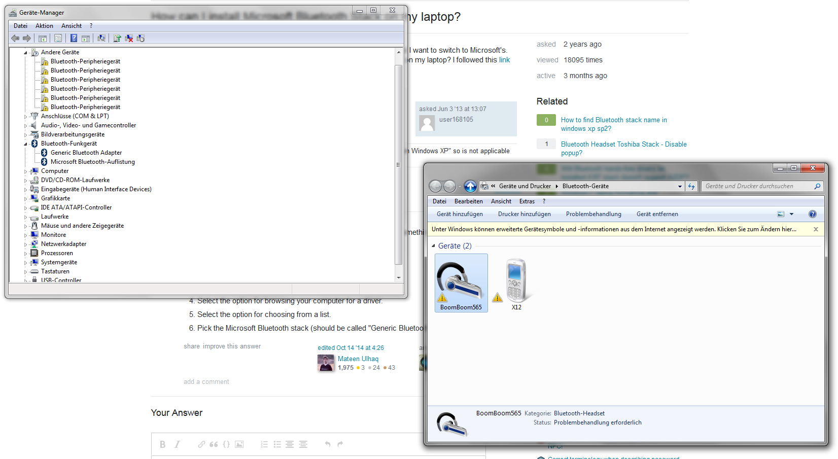

Eben getan, jetzt sieht das Ganze so aus:
Tja, die Geräte mal löschen und neu erkennen lassen.
