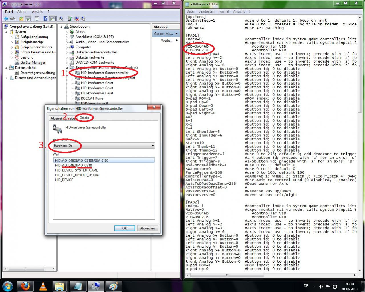

5. Nun öffnet die x360ce.ini und sucht den ersten Eintrag PID und VID.
Hier ein Screenshot zur Vereinfachung:
6. Öffnet den Geräte-Manager und sucht unter den Eingabegeräten den "HID-Konformen-
Gamecontroller wie im Bild beschrieben.
7. Tragt die Werte die ihr unter HardwareID findet wie im Bild in die x360ce.ini ein. Die 0x
muss davorstehen gelassen werden.

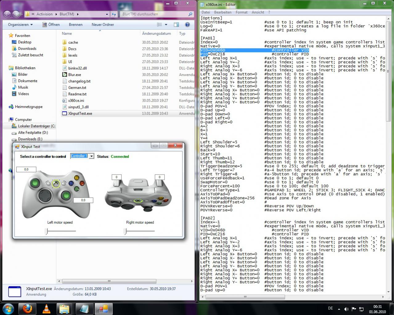

8. Schließt die Datei und führt die XinputTest.exe aus. Sollte so aussehen:
9. Nun könnt ihr testen ob die Tastenbelegung stimmt, falls nicht könnt ihr sie in der
x360ce.ini nach belieben ändern und anpassen. Es können auch mehrere Pads emuliert
werden falls ihr zb. zu Zweit spielen möchtet.

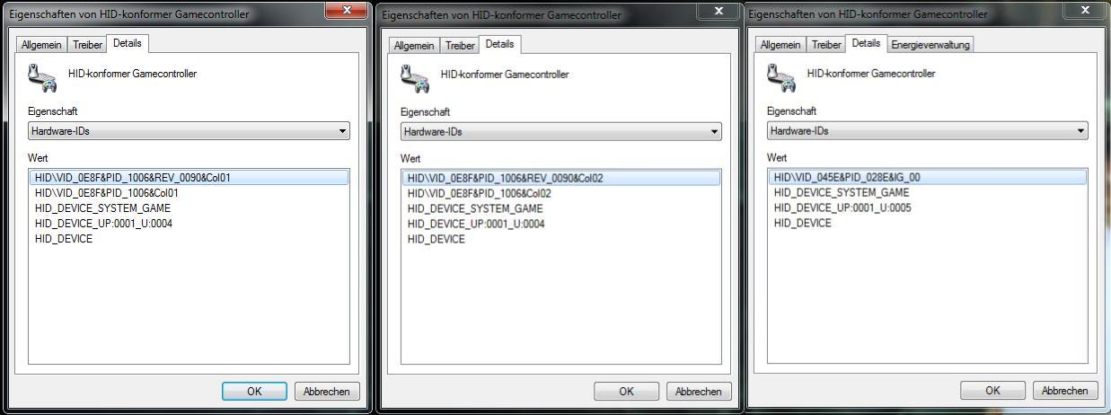

In meinem Geräte-Manager habe ich 3 HID-konforme Gamecontroller, wie das aussieht sieht man im Anhang.
Ich habe nun bei PAD1 den Index auf 0 gesetzt damit er nicht mehr deaktiviert ist.
Und dann habe ich halt versucht die verschiedenen Nummern in die Datei einzutragen. Ich habe es eigentlich mit allen 3 Controllern probiert, doch nichts hat geklappt. Ich gehe davon aus, dass die "Col01" und "Col02" die beiden PS2 Controller sind.
Aber ich bin mir auch nicht ganz sicher was ich genau eintragen muss 0x und dann nur die ersten 4 Ziffern/Buchstaben? Oder vielleicht auch das mit REV oder Col?
Aber ich hab eigentlich alles versucht und wenn ich danach die xinput.exe starte und die PS2 Controller bewege tut sich nichts.
Deswegen gehe ich mal davon aus das irgendwie nix geht!? :(
Kannst du mir helfen?

Ich benutze auch Rumblepad 2 von Logitech und das Gamepad wird auch erkannt, nur wenn ich im splitscreenmodus mit 2 gamepads spielen will, wie geht das?
die 2 gamepads haben im geräte manager die selben Hardware ID's also habe ich diese auch (korrekt) eingetragen aber ich muss immer wenn ich mit nem freund im splitscreen spielen will auf tastatur und er per logitech gamepad spielen
btw: beim start von xinputtest.exe wird der 2te controller auch nicht erkannt, unter geräte manager aber schon :(
wäre nett wenn du oder jemand anders mir hilft was ich zu tun habe ( das andere gamepad ist das selbe auch logitech rumblepad2)
gruß Alex
