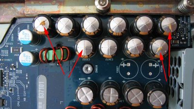

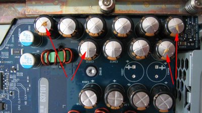

Unabhängig davon kannst du aber auch mal die Kondensatoren des Motherboards auf optische Beschädigung untersuchen (aufgeblähte Kondensatoren, o.ä.).

ich möchte ein kurzes Feedback, verbunden mit einem Dank für Eure Unterstützung geben.
Der Rechner startet bzw. bootet seit dem Einbau des neues Board zu jeder Zeit, auch wenn er länger ausgeschaltet war oder über Nacht ausgeschaltet war einwandfrei.
So macht er mir wieder richtig freude und ich habe in meinem fortgeschrittenen Alter noch einiges hinzugelernt.;)
Es lag demnach eindeutig am Board und ich bin froh, so hartnäckig geblieben zu sein und den Fehler letztendlich, auch Dank Eurer Unterstützung, gefunden und beseitigt zu haben .
Hier noch ein paar Bilder zum Dank :D
