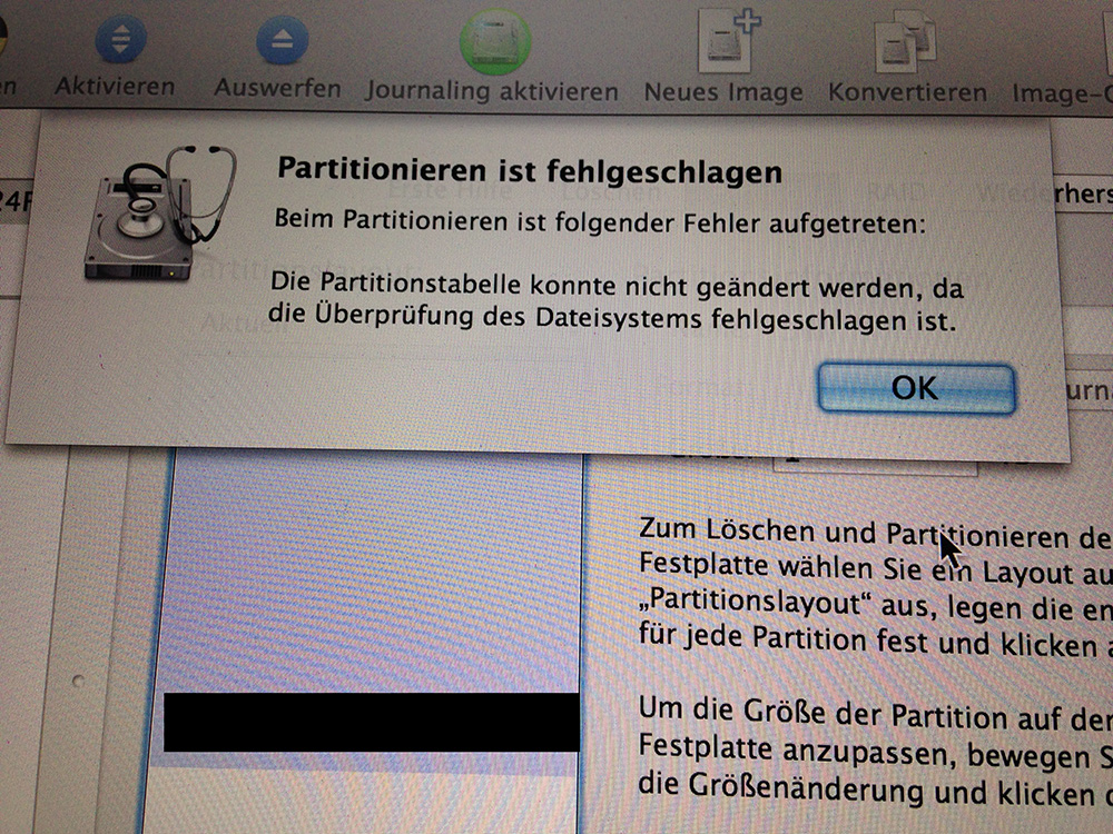

ich habe auf meinem rMBP Late 2014 Windows via Boot Camp installiert. Da es kürzlich nicht mehr erkannt wurde, habe ich (auch nicht im Assistenten), habe ich die Boot Camp-Partition im Festplattendienstprogramm gelöscht und wollte die freie Partition wieder in die Startpartition integrieren.
Das geht aber nicht, ich bekomme immer eine Fehlermeldung: "Die Partitionstabelle konnte nicht geändert werden, da die Überprüfung des Dateisystems fehlgeschlagen ist.“

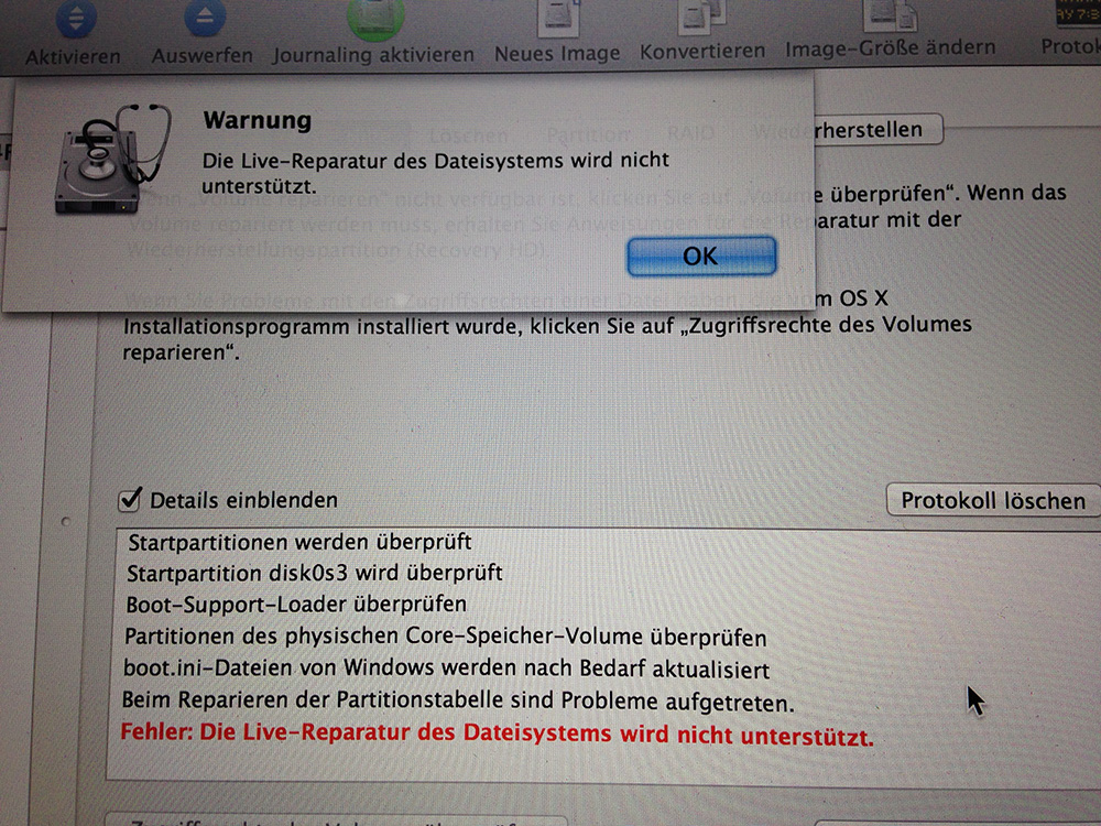

Wenn das Volumen (jetzt nur 1 Partition) direkt aus OS X auf Fehler prüfe werden keine gefunden. Eine Reparatur läuft durch, ändert aber nichts. Mache ich das gleiche aus der Wiederherstellungspartition heraus, wird die Fehlermeldung angezeigt, dass die „Live Reparatur Reparatur nicht funktioniert“.

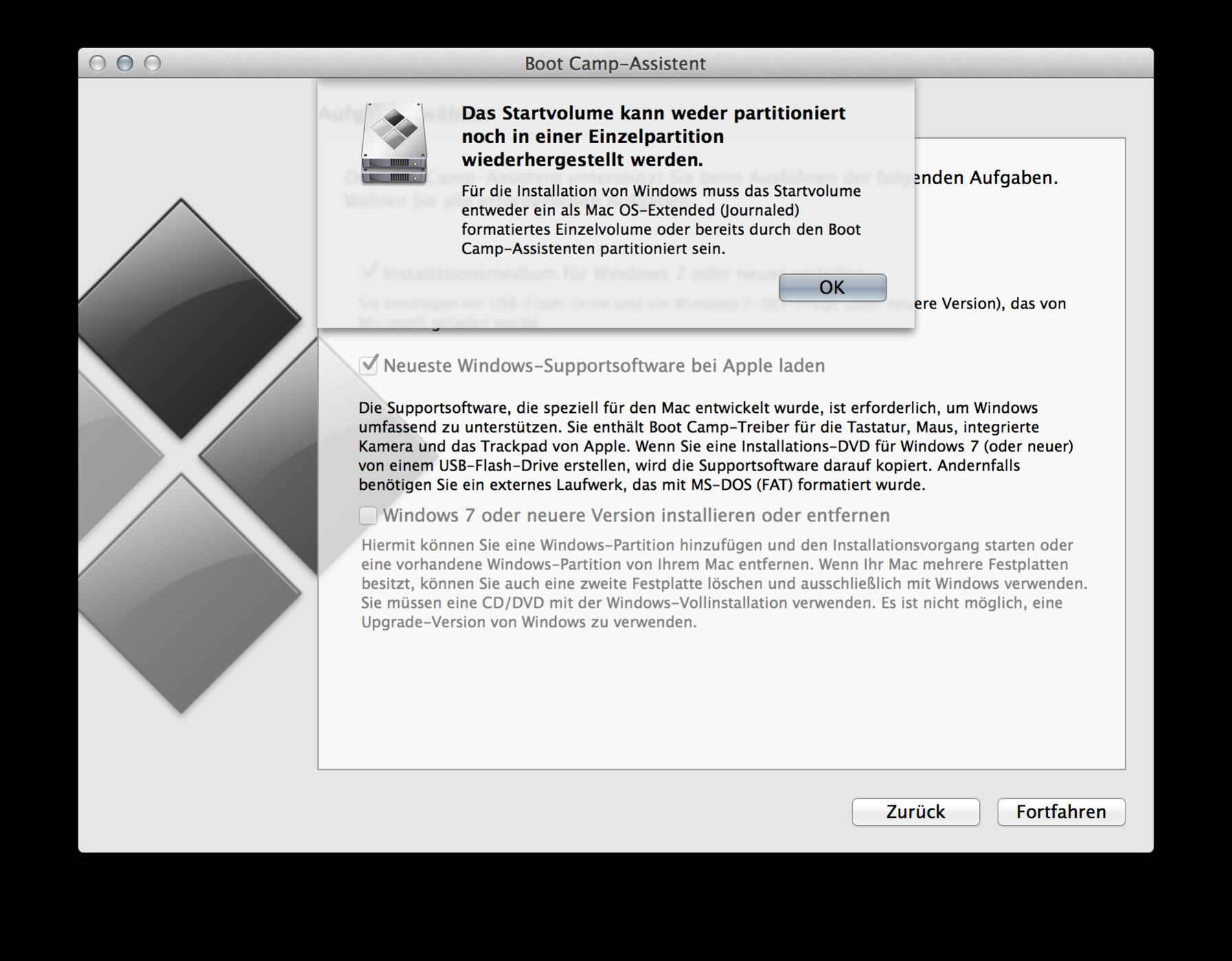

Hm hört sich komisch an mit der Fehlermeldung. Was ist, wenn du unter OSX den BootCamp-Assistenten erneut startest? Bei installierter BootCamp-Partition und erneutem Ausführen des Assistenten will er die vorhandene Partition löschen (und wieder eine große draus machen)
Aktuell sind die 150GB einfach nur als "Freier Speicher" formatiert. Du meinst Windows per Boot Camp einfach nochmal in die Partition installieren und dann über den Assistenten löschen? Müsste ich mal ausprobieren.

Jein. Also eher, was der BootCamp-Assistent sagt, wenn du ihn nochmals startest. Vielleicht erkennt er ja die 150GB als BC-Partition.

Das funktioniert nicht. Boot Camp wurde vom Assistenten nicht mehr erkannt, darum habe ich die Partition gelöscht. Jetzt kann ich sie aber nicht mehr in die Systempartition zurücküberführen.

Der Assistent erkennt die Partition nicht (ist ja auch gelöscht), ich werde nachher mal probieren, ob ich mithilfe vom Assistenten Windows einfach wieder auf Partition überführen kann.
Wann bekommst du denn die Fehlermeldungen "Die Partitionstabelle konnte nicht geändert werden, da die Überprüfung des Dateisystems fehlgeschlagen ist." und „Live Reparatur Reparatur funktioniert nicht“? Versuchst du, über das "-" (minus) die Partition zu löschen?

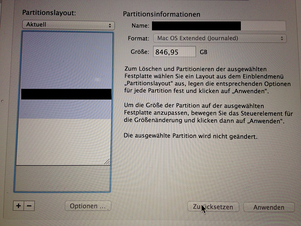

Das Löschen ansich funktioniert, aber wenn ich den freien Speicher in die Systempartition einbinden will, kommt die Meldung mit der Partitionstabelle.

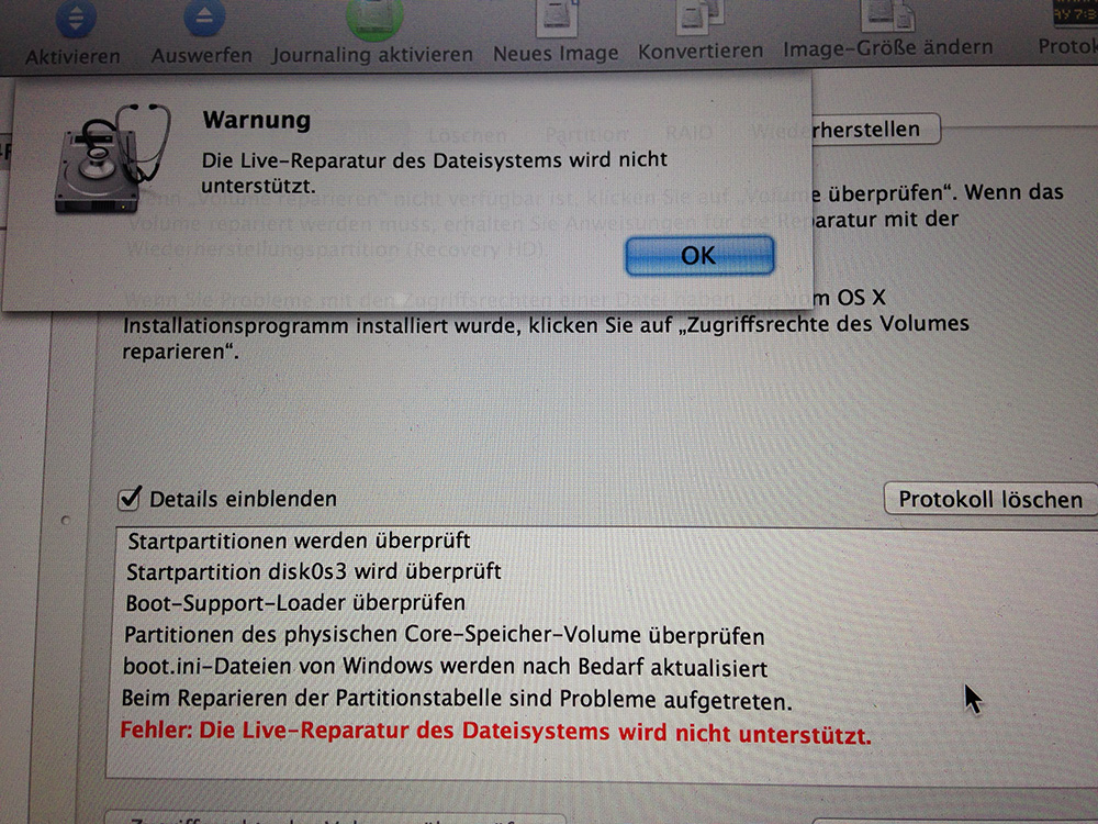

Das mit der Live-Reparatur kommt, wenn ich versuche, die Festplatte in der Wiederherstellungskonsole zu reparieren. Die Meldung mit der Partitionstabelle taucht im Log ebenfalls auf.

Kannst du auf Bild 2 den Schieber der oberen Partition nicht nach unten verschieben?
Ja das kann ich, aber wenn ich dann auf "Anwenden" drücke, kommt die Fehlermeldung. :(

Starte mal das Rettungssystem und rufe von dort aus das Festplatten Dienstprogramm auf. Einige Änderungen lassen sich im laufenden system nicht durchführen. Die Recvhte Reparatur ist so ein typisches Beispiel, läuft zwar angeblich fehlerfrei durch, aber es ist nichts repariert. Erst im Rettungssystem funktioniert sie wirklich.

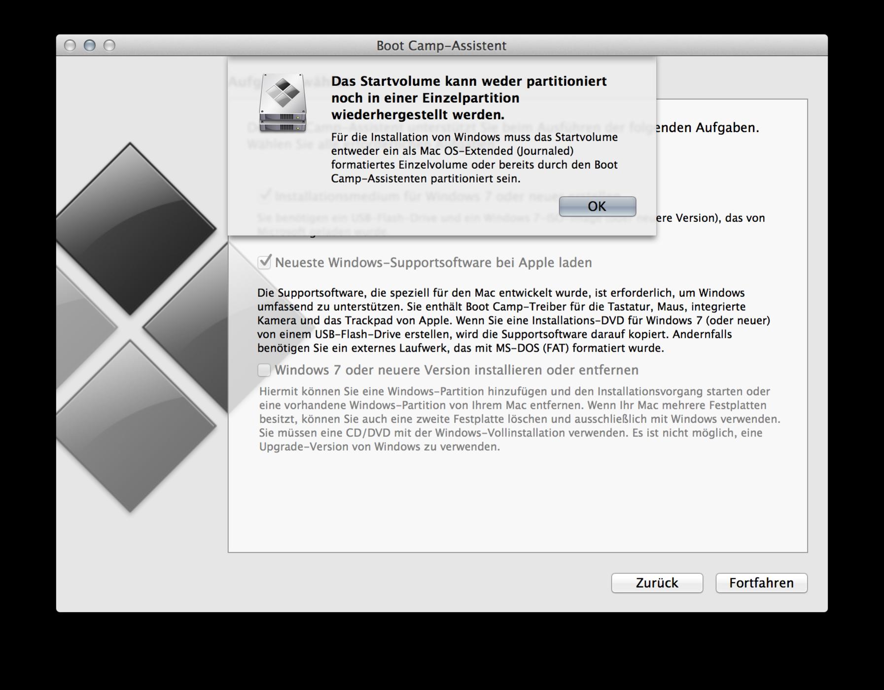

Habe gerade versucht, Windows nochmal per Boot Camp zu installieren. Geht aber nicht. Wenn der besagte Speicher umformatiert ist, bietet mit Boot Camp nur die Option, Windows von der vorhandenen Systempartition abzuknapsen. Die freien ca. 150GB werden ignoriert. Wenn ich die ganz normal formatiere bekomme ich eine Fehlermeldung (siehe Anhang) :(
