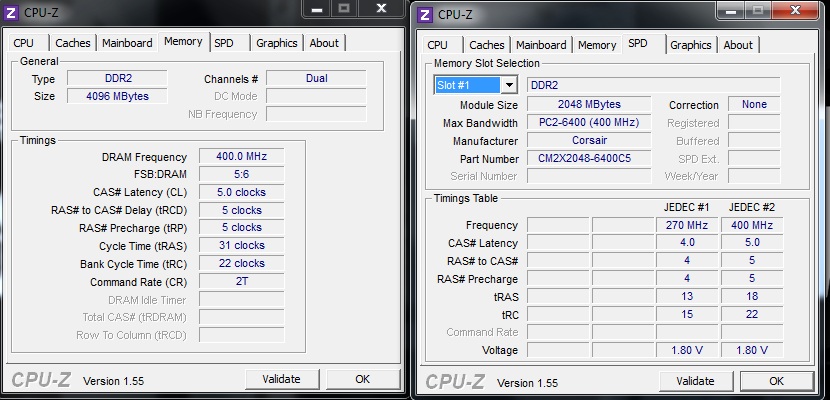

Hier habe Ich mal ein Screenshot gemacht.
Das Board stellt den tRC Wert (im Verhältnis zu den Haupt-Timings) verkehrt ein. Hier musst du auf jeden Fall manuell eingreifen.
Bei den eingestellten Timins 5-5-5-31, muss der tRC Wert mind. auf 36ns eingestellt werden. Alles darunter kann Fehler verursachen.
Stelle im Bios die Timings manuell auf 5-5-5-18-23 und die Spannung zunächst auf 1,9V. Treten damit nach wie vor Probleme auf, erhöhe die RAM Spannung auf 2,0V.
Schau auch noch mal auf die RAM Riegel, welche Timings und Spannung vom Hersteller aufgedruckt wurden.
