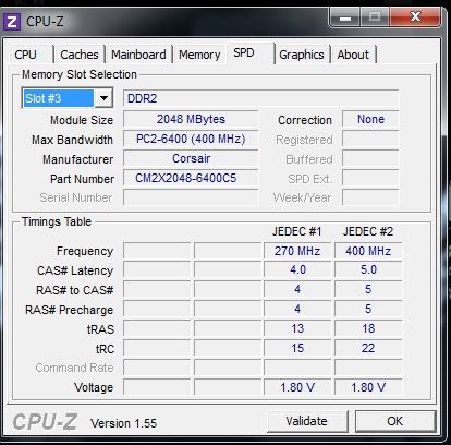

Übrigens konnte Ich den tRC nur auf 31 machen weil mehr ging nicht. Den Memory Voltage habe Ich auf 1,920 erstmal gemacht.
Edit: Komisch bei CPU-Z zeigt der da unten bei Voltage nur 1,8 an aber Ich habe den Memory Voltage doch geändert auf 1,920, weiß jemand warum da nur 1,8 steht ?
Wenn der tRAS Wert nun auf 18ns steht, passt das mit den 31ns tRC.
Der Reiter "SPD" zeigt nur die ausgelesenen RAM Profile an, mehr nicht. Die aktuell eingestellten Timings siehst du unter dem Reiter "Memory". Aber auch da wirst du nicht die anliegende Spannung finden, da CPU-Z diese nicht ausliest. Wenn im Bios 1,920V eingestellt ist, passt das schon.
Die anliegende RAM Spannung könnte z.B. mit dem Tool HWMonitor ausgelesen werden.
