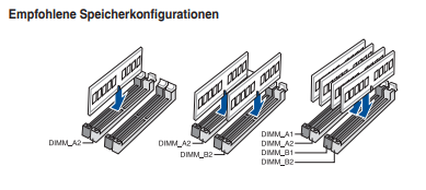

Ich habe ein Problem mit meinem Neu zusammengebauten PC. Die meisten Teile sind hier aus dem Forum. Ich habe eigentlich 2x 16 GB RAM. Mein Problem ist das der PC mit beiden Riegeln nicht startet und den Fehler Code 55 zeigt. Nehme ich nur einen Riegel im letzten Slot , egal welchen, startet der PC ohne probleme. Ich habe den Noctua CPU Lüfter nochmal leicht gelöst da ich davon las das ein zu fest angezogener Lüfter die PINS verbiegen kann. Der Vorbesitzer dieses Boards hatte den gleichen RAM, nicht die gleichen Riegel aber den gleichen Typ. Ich bin mir momentan nicht ganz klar wo ich jetzt zuerst suchen soll. BIOS ist vom 2.2017.

RAM = ist in DIMM_A2 eingesetzt ? EIN MODUL und NUR in A2 !
RAM = sind in DIMM_A2 und DIMM_B2 eingesetzt ? Zwei Module NUR in A2 und B2 !

2 x 16 sollte das Brett koennen.
@Frank DJ
Wenn Du einen Riegel im A2 und einen im B2 funktioniert es nicht?
Wenn Du einen, egal welchen, in B2 hast, geht es?
Wenn etwas im A2 steckt, stoesst der Riegel gegen irgendwas?
Geht es wenn nur ein Riegel im A2 steckt?
Unabhaengig davon mach ein BIOS-Update und einen CMOS-Reset.

Die Riegel waren in A2 und B2. Einzeln hatte ich sie nur in B2. Zum BIOS Reset habe ich eine Frage. Das Board hat einen BIOS Reset Knopf. Wie benutze ich den? Meine früheren Boards hatten sowas nicht. Der Vorbesitzer hatte den gleichen RAM. Was natürlich nicht bedeutet das es geeigneteren RAM gibt. Gibt es einen Tip?

Ein Modul = NUR in A2 >> sonst startet das Mb nicht / schlecht !
Zwei Module = Nur A2 und B2 >> sonst startet das Mb nicht / schlecht !

Kurzes Update: Ich hatte einen RAM Riegel im A2 drin. PC startet nicht! Rückbau: Den gleichen RAM nur in B2: Nun startet der auch nicht mehr und zeigt Error 55! Aus Zeitgründen mache ich jetzt erstmal Schluß und ärgere mich später weiter. Am BIOS oder CMOS Clear hatte ich noch nichts gemacht.
Update: Ich habe das BIOS Update durchgeführt. Anschliessend Start mit beiden RAM Riegeln in A2 und B2. Fehlercode 55 und schwarzer Bildschirm! Anschliessend Boot mit einem RAM in B2. Erfolgreich! Im BIOS wurden anschliessend alle Daten wie oben beschrieben geprüft bzw. eingestellt. Ich bin mir momentan nicht sicher ob ich es dabei belassen soll. Ist zwar ärgerlich wenn ein 16 GB Riegel ungenutzt liegen bleibt aber so funktioniert das System wenigstens.
Ich habe es noch einmal mit neuen RAM versucht. 2x8 GB G.Skill Ripjaws V. Das Ergebnis bleibt gleich! Mit einem RAM in B2 startet er aber mit beiden in A2 und B2 nicht. Welche Nachteile (praktisch) habe ich eigentlich wenn ich es mit einem Riegel 16 GB laufen lasse?
PC läuft! Es waren verbogene Pins! Einige waren nach hinten gebogen so das womöglich beim CPU Ausbau was beschädigt wurde. Wie gesagt: Das Board ist aus dem Forum. Nach dem langwierigen Richten der Pins habe ich beim Neubau das CPU Installation Tool von Asus genommen. Nach dem Erststart wurden sofort 32 GB RAM erkannt. Problem gelöst!
