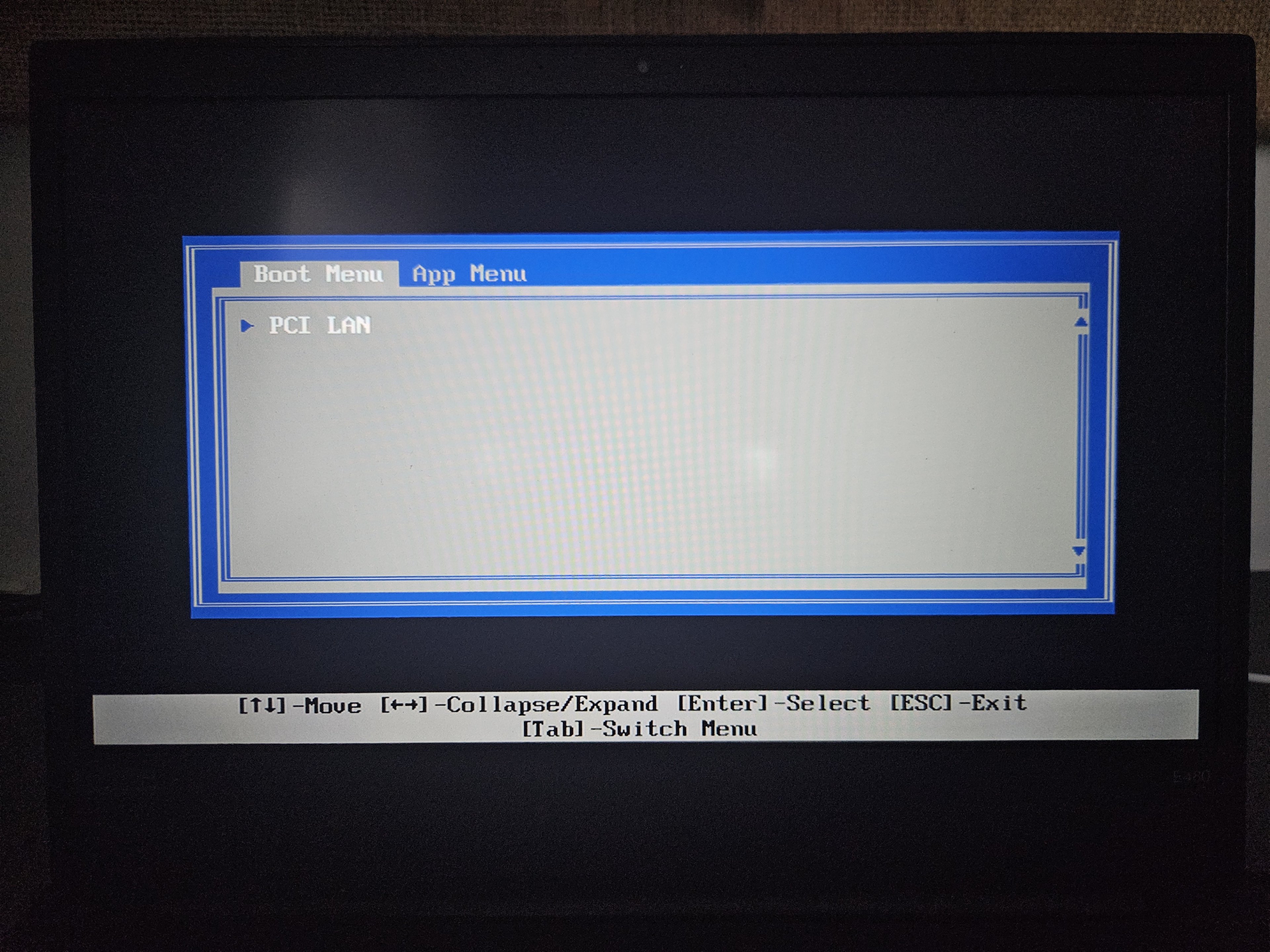

habe seit kurzem Probleme mit meinem Laptop (Lenovo Thinkpad E480, Intel Core i5-8250U, 1.6 GHz, UEFI BIOS R0PET72W (1.49). Angefangen hat es damit, dass er immer wieder abstürzte und dann im Boot Manager gelandet ist. Mit aus- und wieder einschalten hat es sich dann bisher immer erledigt. Mittlerweile startet Windows 11 nicht mehr und der Laptop bleibt im Boot Manager stecken und zeigt PCI Lan an.

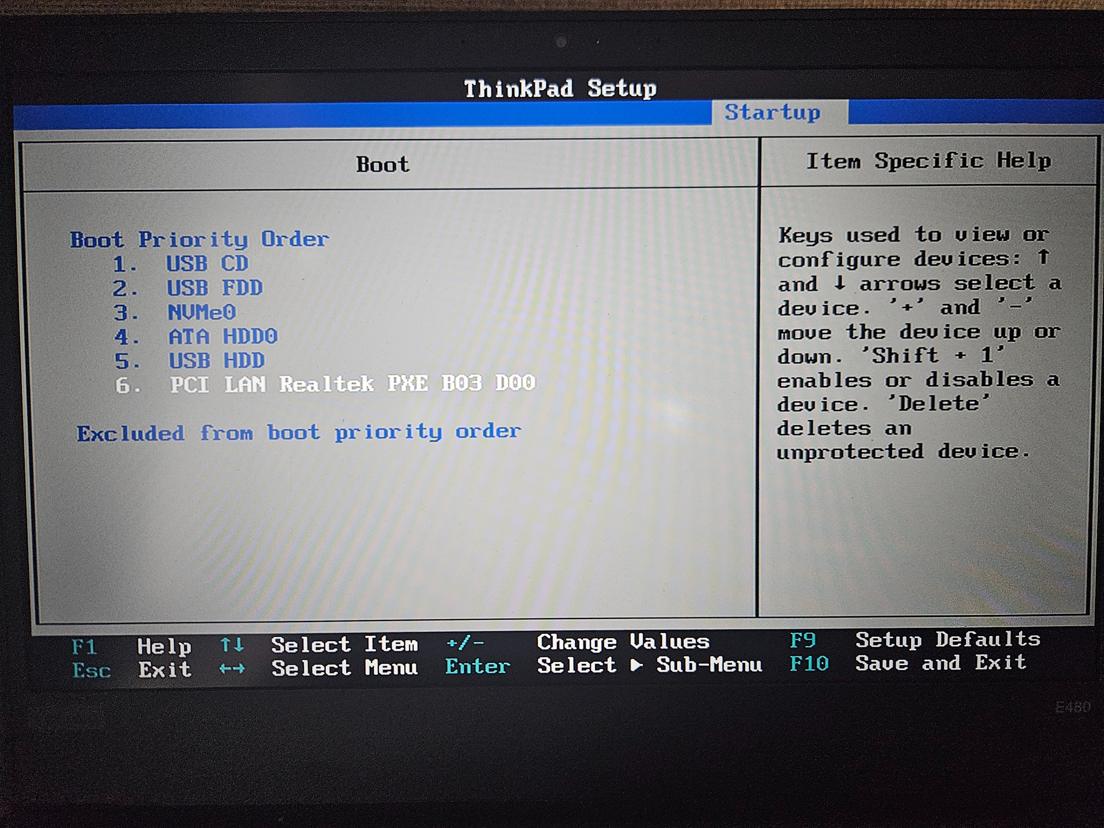

Habe bisher ein paar Dinge in den BIOS Einstellungen probiert: PCI Lan aus der Startup Liste zu entfernen, den Boot von UEFI auf UEFI und Legacy oder nur Legacy umzustellen, und versucht die Reihenfolge in der Boot-Prioritätenliste zu ändern. Hat bisher nicht geholfen und höchstens PCI LAN aus dem Boot Menü entfernt, wenn der Laptop neu gestartet wurde.
Wo liegt das Problem? Stimmt was mit der Festplatte nicht?
Deine SSD fehlt, wo der Windows Boot Manager drauf liegt. (Vermutlich defekt - passt auch zu den Symptomen mit den Abstürzen)
Neue SSD kaufen, einbauen und Backup zurückspielen.
Was halt nichts bringt, denn da kommt es drauf an, wie Windows installiert wurde, im UEFI Modus mit GPT, dann funktioniert kein legacy Boot
Reaktionen: dgr_00
Vielleicht auch ein Firmwareupdate der SSD machen...
