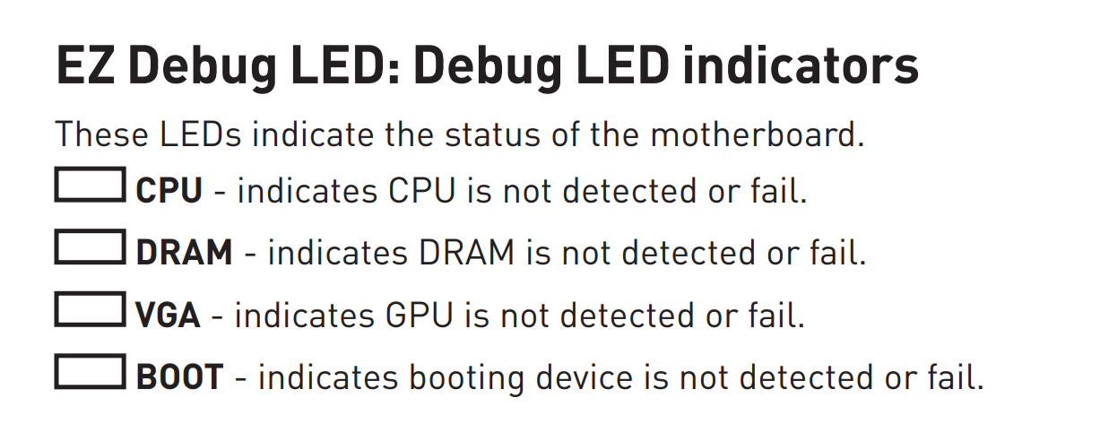

Und welche LED leuchtet konkret?
https://download.msi.com/archive/mnu_exe/mb/M7A38v8.0.pdf

Die cpu debug led leuchtet nach Schäden an dem Sockel und den pinshabe ich gesucht aber keine sichtbaren gefunden.

Also ich vermute eher dass es am RAM als an der CPU liegt - obwohl die CPU-LED leuchtet.
Die Ryzens reagieren extrem empfindlich in Bezug auf RAM.
