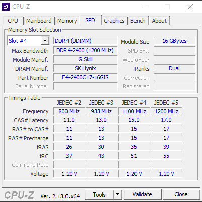

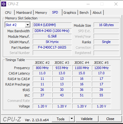

riegel schonmal untereinander getauscht - sind wenn ichs mit der lupe richtig sehe wahrscheinlich einer samsung der andere hynix
Jo, sind aber auch die selben Riegel
JumpingCat schrieb:
Wieso drehst du daran rum? Um 20% wirst du sicherlich nicht schaffen. Was ist dein Ziel?
Mein Ziel? Mein Ziel ist dass mein PC auch bei einem Kaltstart bootet?!
Nein, laut deinen eigenen Screenshots nicht. Dual vs Single Rank. Single Rank war, glaube ich, in einigen Fällen besser in Benchmarks,etc.
Echt? Ich als Leihe sehe da keinen Unterschied
Das erreichst du icherlich nicht durch massives Overclocking von 20% und zusätzlich erhöhter Spannung.
Wie gesagt bin kein Profi ich meine es hat nicht funktioniert da kann man ja mal etwas rumprobieren
das heisst ein ramriegel is beidseitig bestückt(hinten + vorne) der andere nur einseitig.
ich würde probieren den dual alleine in slot 2 reinstecken - pc booten + trainieren lassen - pc ausschalten und dann erst den 2ten in slot 4 dazustecken und nochmal starten.
kannst auch mal die volt auf 1,25v geben aber auf standard takt
der dual ist auf deinem bild der obere riegel wo die unterste zahl mit 2322 beginnt(unter dem barcode am weissen sticker)

Das ist ja wirklich komplett wild. Bei identischer Seriennummer sollte genau das (einer Single einer Dual-Rank) genau nicht passieren.
G-Skill tf are you doing..
