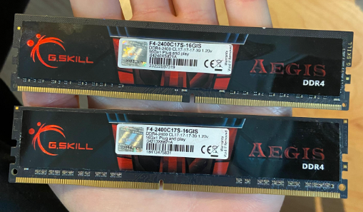

Die 2400MHz sind richtig, aber nachdem sie in der Automatischen 2400MHz Konfiguration Probleme gemacht haben (beschriebenes Problem), habe ich andere Spannungen und Takte ausprobiert bisher jedoch ohne Erfolg. Konkret sind folgende Riegel verbaut (Ich ginge davon aus meine vorherige Angabe reicht :D)
Sind es wirklich die gleichen Riegel - oder "nur" die gleichen Primär-Timings?
Verschiedene Riegel unterscheiden sich dann oft in den Sekundär-Timings. Hier muss das Mainboard für korrekten Dual Channel den kleinsten gemeinsamen Nenner finden. Das nennt sich unter anderem Memory Training und kann bei Ryzen manchmal dauern. Normalerweise sollte sowas im BIOS gespeichert gebleiben.
Wenn Du deinen PC aber jede Nacht komplett vom Strom trennst "weiß" das Mainboard erstmal nicht ob nicht vllt doch die RAM Riegel getauscht werden. Es stellt fest, dass zwei unterschiedliche RAM Riegel verbaut sind und fängt vrmtl aufs neue mit dem Training an. Normalerweise sollte das eigtl nicht passieren, da sich das MB die Ram Riegel "merken" sollte. Manche Boards gehen da bei Stromverlust aber rigoros vor und lösen einfach sofort das Memory Training aus.

Jetzt erst das Foto gesehen. Bleibt merkwürdig, eigentlich sollte das Board bei identischen Regeln schlicht die JEDEC Tabelle der Riegel anwenden und vereinfacht gesagt durchbooten. Vllt ist auch durch das ständige trennen vom Strom die Mainboard-Batterie schwach geworden.
Eigentlich, sollte dann aber auch ne Meldung aka "BIOS Settings Reset Please press F1" kommen.
Es kann aber auch durchaus sein, dass ASUS einfach nach XY Zeit-Trennung vom Strom, eine Art "First Boot" ausführt und alles neu anlernt. Das kann bei Ryzen dann auch gern mal 2-5 Minuten dauern.

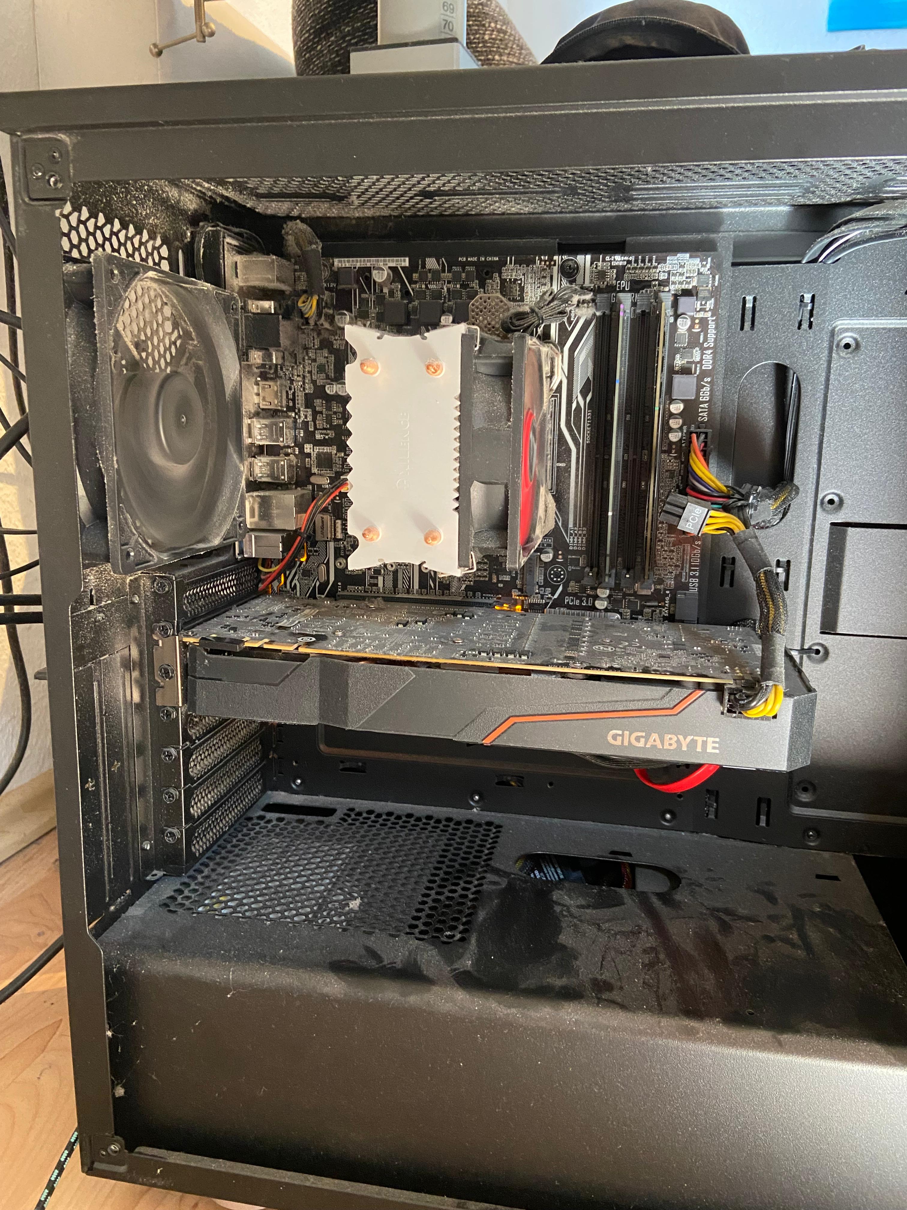

Bist du sicher das du die Riegel in die richtigen Slots bei Dual Channel steckst?
Dann würds ja kaum mal gehen und mal nicht?
Nein ohne das RAM Profil mit JEDEC Standard startet das system nicht sauber.
Zu den Riegel Slots, bin ich mir recht sicher: (bevor es jemand sagt, ich weis das innere meines PCs hat in den letzten Jahren nicht die Liebe bekommen das es verdient hat, der Staub ist hartnäckig und ich habe angst beim sauber machen das Mainboard zu zerstören)
