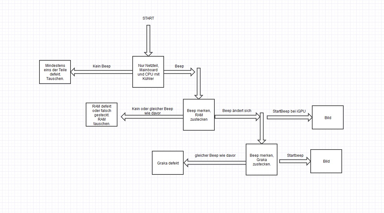

Würde mal den PC zerlegen und nach der Nullmethode vorgehen - vlt. findest ja den Übeltäter.
772654
https://www.computerbase.de/forum/t...rm-rechner-bootet-nicht-null-methode.1550968/

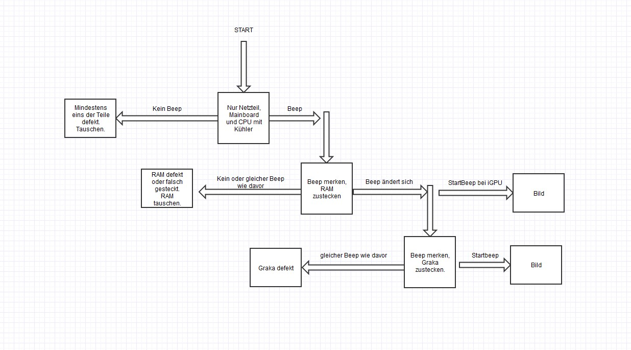

Also nach dem Schema hab ich es schon mehrmals versucht aber mal komm ich ins Windows wenn alles angeschlossen ist und hab da nen freeze, mal hängen ich im boot loop vor dem Post ohne RAM, mal normale Funktion bis in Windows und dann nach Neustart bootloop
