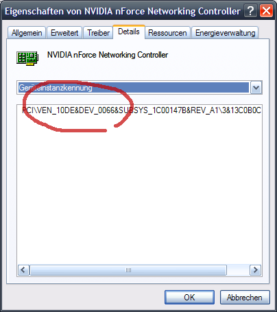

mmh, hab nen Treiber gefunden, nur leider bräuchte ich unbedingt die PCI vendor/device id (steht im Geräte Manager, falls Windows läuft).
Ich lade gerade den Windows Treiber herunter, da müsste ich die 2 ids eigentlich leicht auslesen können.
Also vor morgen abend wirds nichts mehr.
Außerdem hast du Glück, das überhaupt noch solche DOS-Treiber im Umlauf sind.
//edit: ok. Hab mir den Treiber angeschaut, es hilft nichts, du musst mir die pci vendor und device id heraussuchen, sonst kann ich nichts machen. Hoffentlich hast du noch ein funktionierendes System drauf:
gehe im gerätemanager auf die netzwerkkarte und suche diese Information heraus:
gute nacht!
gute nacht!
- Sep. 2005
- 3.422
ey- schrieb:müsste es sein![]()
na hoffen wirs mal
Hier: http://rapidshare.com/files/55022755/netboot_mod_ey.zip
viel Glück!
vielen Dank
jetzt erkennt er wenigstens die netwerkkarte
