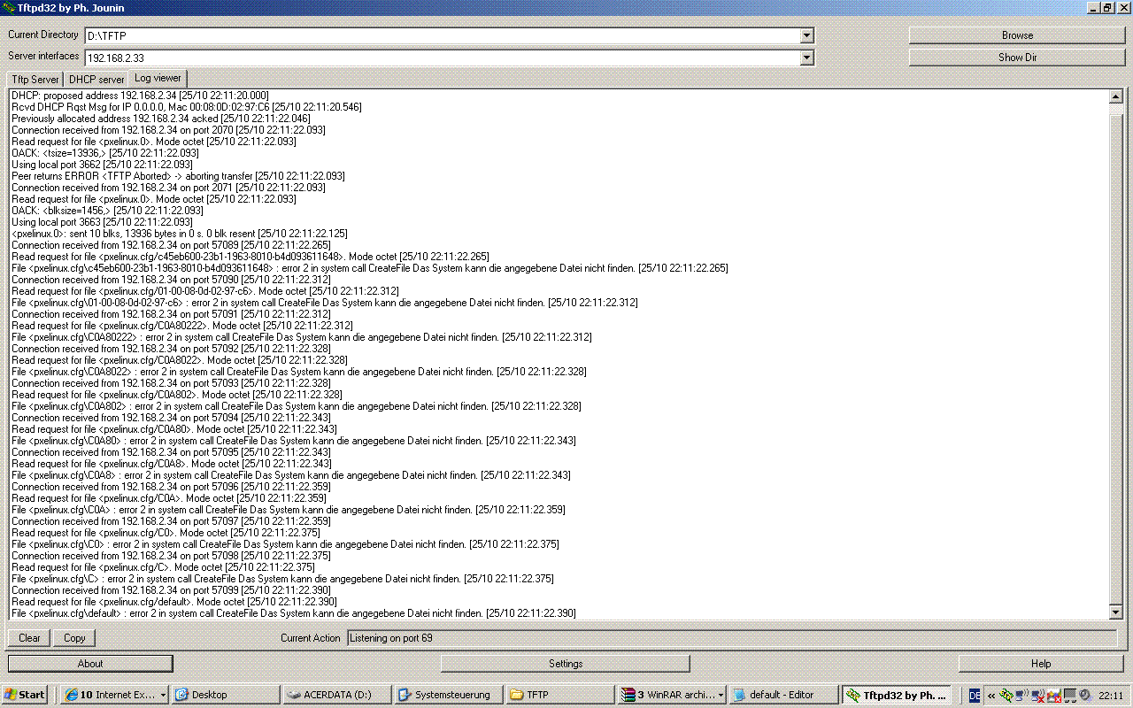

Ja das Verzeichnis ist korrekt eingestellt. Sonst würde er doch auch die pexlinux.0 nicht finden oder?
Log habe ich als Screenshot angegefügt.
Stimmt.
Überprüfe bitte mal, ob unter den Advanced TFTP Options die Funktion 'Translate Unix Filenames' aktiviert ist.
Bitte überprüfe nochmal, ob die default Datei wirklich innerhalb des TFTP-Verzeichniss, im Ordner 'pxelinux.cfg' (die endung .cfg ist wichtig) liegt.

Ja das Verzeichnis heißt so und darin liegt die Default-Datei.
Die Option Translate Unix .. ist in den Settings aktiviert.
Gibt es noch weitere Fehler die ich gemacht haben könnte?
@matze51: die textdatei muss default heissen. Am Laptop waehlst du PXE (oder TCP/IP - probiers aus). Was du genau einstellen musst, steht alles in der Anleitung.
@holm667: eventuell ist bei der default datei unbeabsichtig ein .txt dran. Am besten du siehst dir das mal von der Eingabeaufforderung an.
