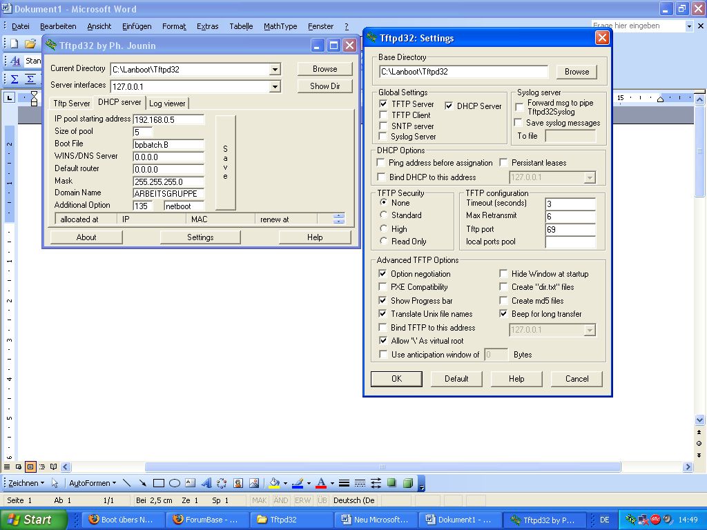

Hier habe ich einen shot von Tftpd32 und den Einstellungen
Öhm....
Was funktioniert wie?
a) Du steckst die beiden Geräte direkt aneinander, achtest darauf das bei beiden die Connect-LED leuchtet. Nicht das eins von beiden Geräten kein Autosensing kann und Du ein Crosslink-Kabel brauchst. Und dann vergibst Du eine fest IP am Server
b) Dein Router hat zwei oder mehrere Lan-Ausgänge, einfach alles daran stöpseln, und dann die DHCP-Vergabe am Router deaktivieren und feste IPs vergeben
c) Dein Router hat nur einen LAN-Ausgang, dann brauchste um mehrere Geräte anzuschliessen einen Switch, und schaltest dann die DHCP-Vergabe am Router aus und richtest eine feste IP am Server ein.
Du kannst Dich natürlich auch mal ein bisschen über Grundlagen schlaulesen. Langsam wirds nämlich anstrengend^^ www.netzwerktotal.de z.b. ist ganz lustig.
