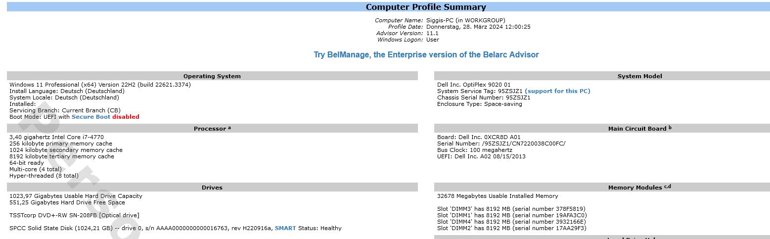

Ich hab mal die Daten angehängt.
Die Hardware ist offiziell nicht für Windows 11 geeignet, da muss man dann schon den Install-Stick mit Rufus erstellen.
Dein PC wird von der CPU her schon gar nicht mehr unterstützt für Win 11!
Da wirst du mit dem vom Media Creation Tool erstellten Stick nicht weit kommen.

Laut dieser Übersicht hast Du Windows 11 22H2 schon drauf. Ein Inplace Update auf 23H2 sollte auch so funktionieren. (also Setup direkt in Windows starten)

Das UEFI deines Dell Optiplex 9020 ist auch noch von 2013. Da hat man Dir irgendeine alte gebrauchte Business Kiste angedreht. Klassischer Fall von "Ultra Gaming PC" für 399 Euro bei Amazon.

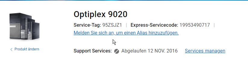

Das sagt die Seite von Dell über dein System.
Kann es sein, das du über einen Händler gekauft hast, der "Refurbished" Ware verkauft?
Ja habe über Händler gekauft... aber nicht daran gedacht zu prüfen ob wirklich alles den neuesten Stand hat.
Da steht auch Version von Windows 11 22H2. Bedeutet, der hat das letzte Hauptupdate 2022 in der zweiten Jahreshälfte bekommen. Es fehlt also 23H2 (2023 2. Jahreshälfte), was ab Oktober 2023 verteilt wurde.
Sollte über Windowsupdate gekommen sein.
Oder ist das Foto nicht aktuell?! Denn sonst würde das bedeuten, der PC hat sich, mangels Kompatibilität, dem neuesten 11 Update schon verweigert.
