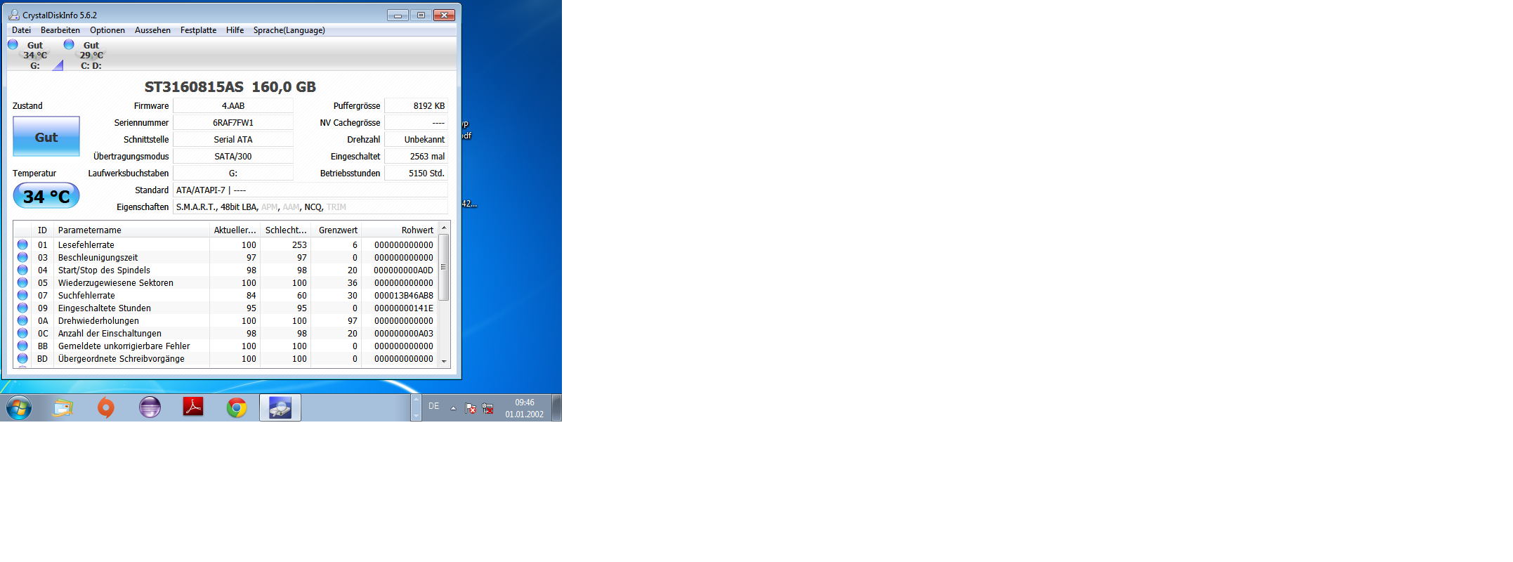

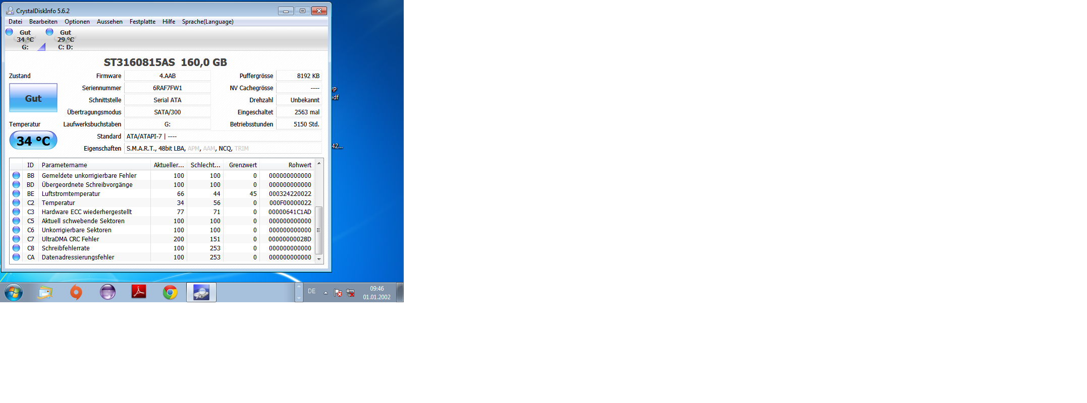

"UltraDMA CRC"-Fehler deuten in der Regel auf Probleme mit dem SATA-Kabel hin. Ich würde mal ein neues/anderes SATA Kabel anschließen und damit testen. Desweiteren solltest du den Wert mal im Auge behalten. Wenn er sich nicht mehr ändert (spich nicht mehr weiter steigt), ist es schonmal gut.
Ich hab schon 3 verschiedene Sata Kabel versucht. Schafft keine Abhilfe. Formatieren will ich nur ungerne. Zudem kommt jetzt auch noch die Meldung, BOOTMGR fehlt! Wenn ich die Win 7 DVD einlege erkennt er keine Installation. Das ist alles sehr seltsam, zumal ich mit der Notebookfestplatte auf die (defekte?) Platte zugreifen kann und auch Dateien kopieren und verschieben kann.
