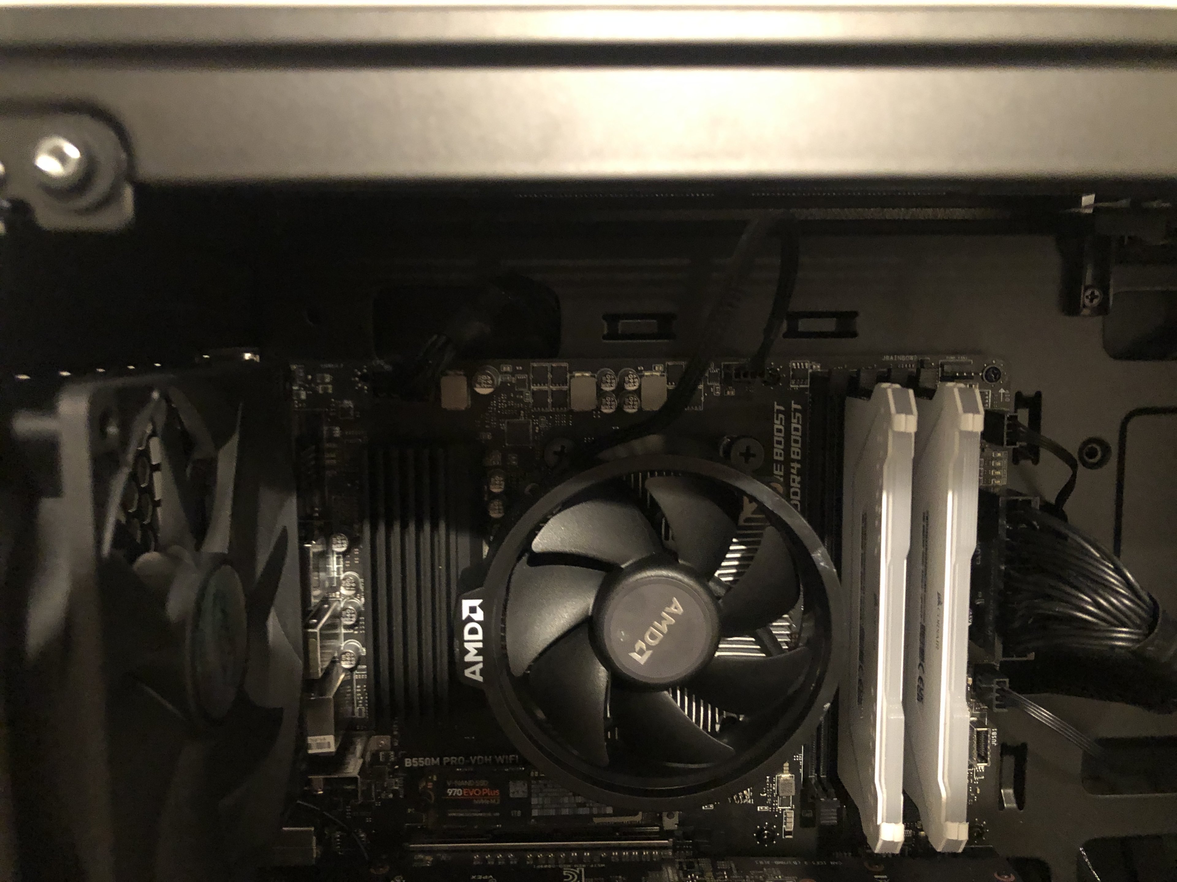

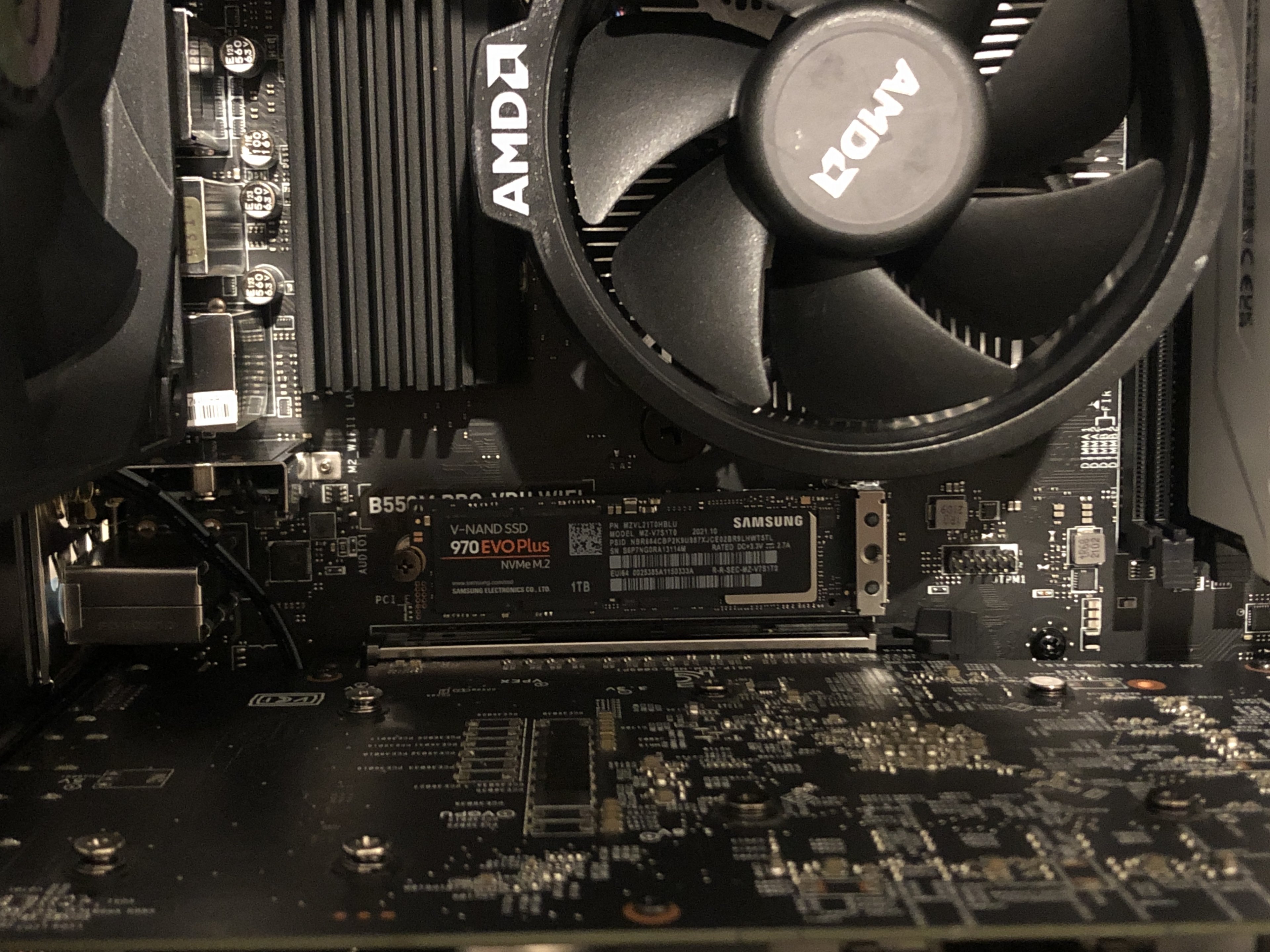

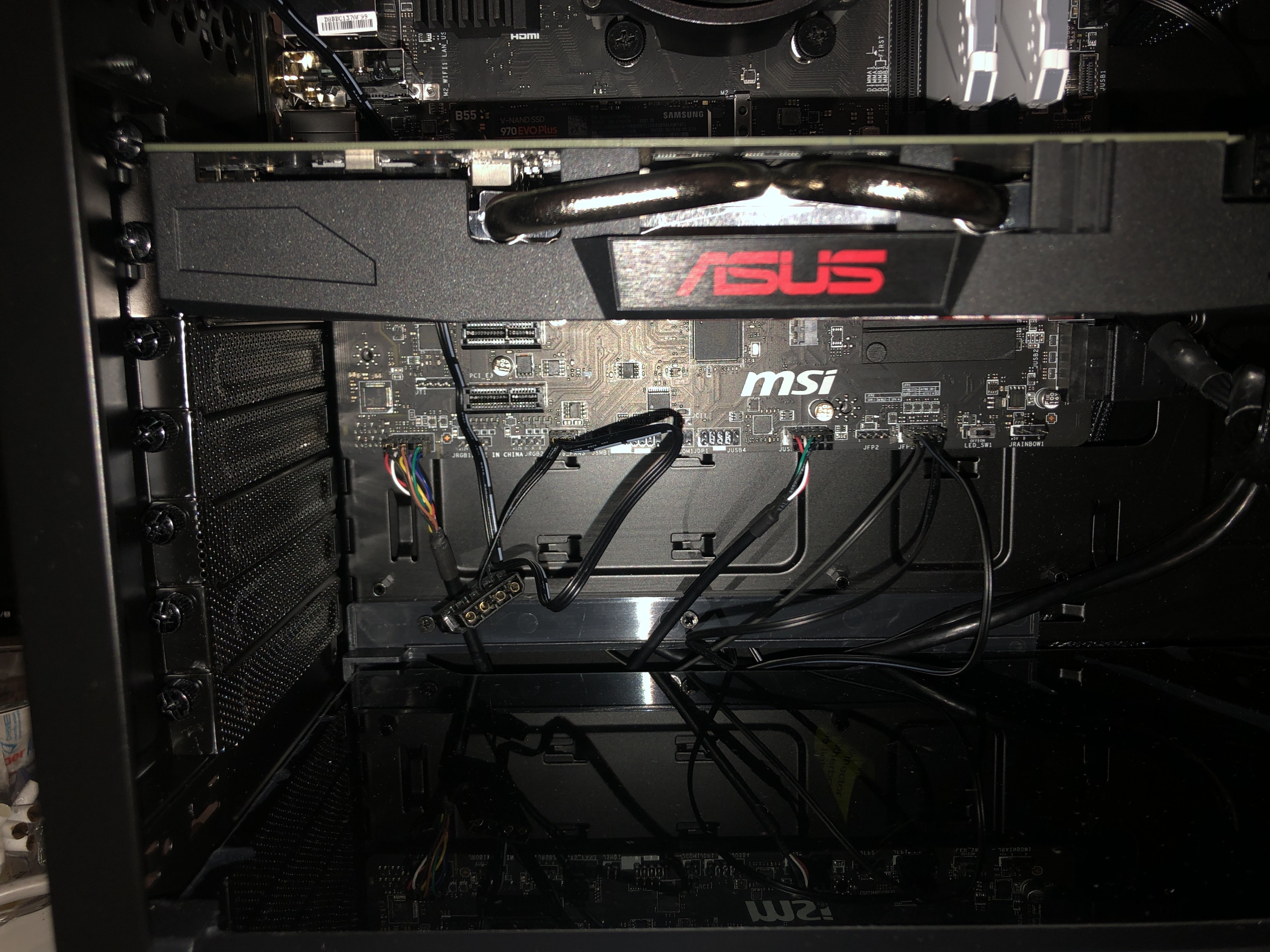

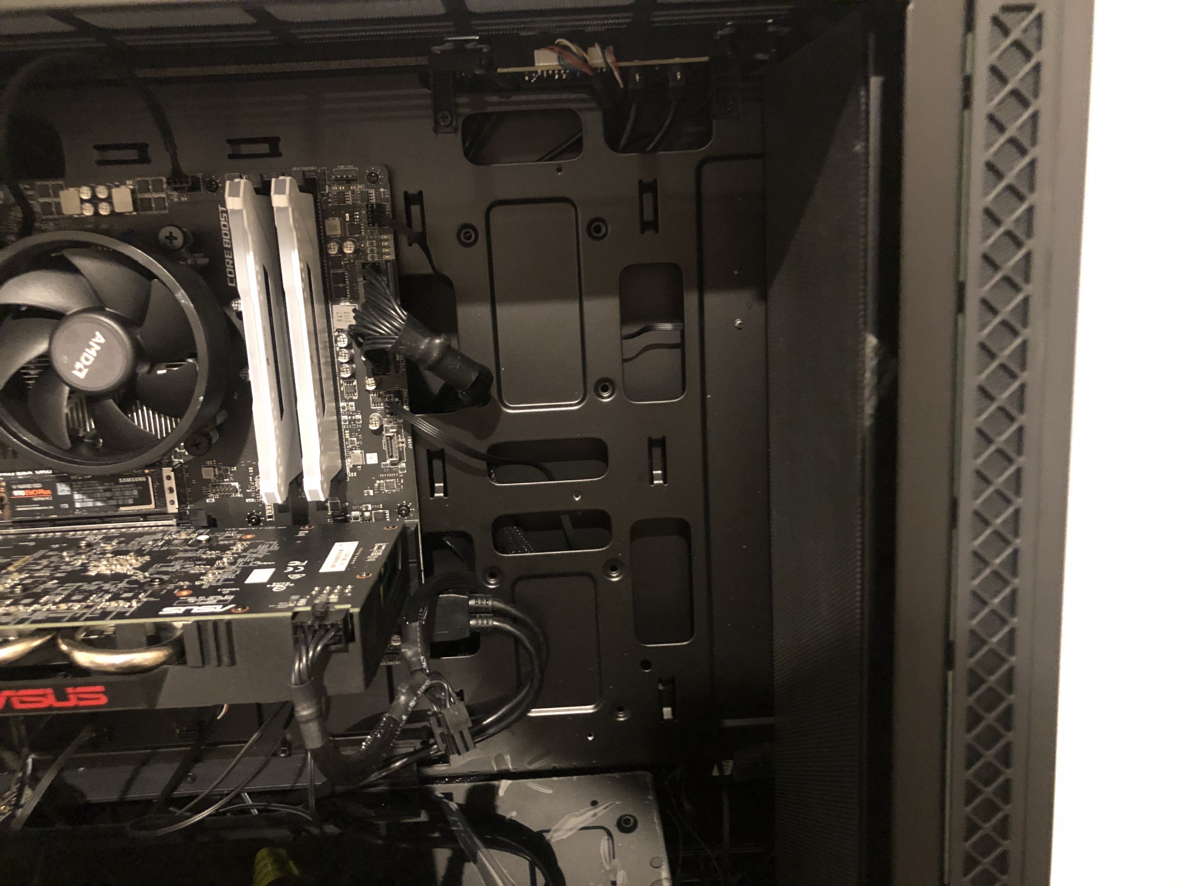

Neugebauter PC startet lüfter funktionieren, prüft die komponenten vga, cpu etc am ende leuchtet bootet. Der Bildschirm ist schwarz (kein signal). Komme leider nicht mehr weiter kann mir jemand helfen?!
Alle gängigen bzw üblichen Versuche wie hdmi kabel ersetzten, alle stecker aus und wieder einstecken, RAM einzeln eingesteckt..

Fotos vom Aufbau und hast du das BIOS aktuell?

Monitor an der Grafikkarte angeschlossen?

Es schadet auch nicht den Kühlkörper zu nutzen.
edit: was passiert wenn die SSD entfernt wird? Kommt ein Bild vom BIOS? Wie sieht es aus mit der BIOS Version?
wenn die Boot-LED dauerhaft leuchtet, findet das BIOS kein Bootlaufwerk.
Hast du denn überhaupt schon Windows installiert? Wen nicht, dürfte der Fall doch klar sein...
D. h. du musst dir ein Boot.Medium erstellen, das dann im BIOS als Bootlaufwerk auswählen und dann von dort Win auf die SSD installieren.
