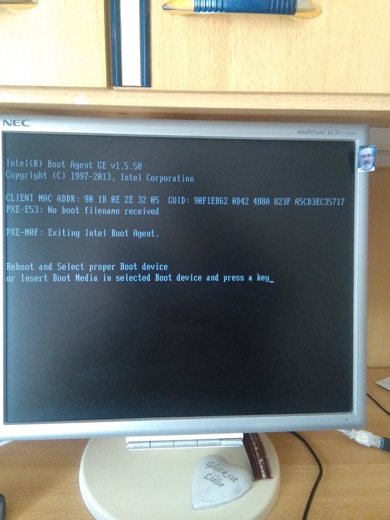

Danke für die Hinweise, die Batterie hatte ich vor ca. 1 Jahr gewechselt. Wie mache ich CMOS reset? Wenn ich PC mit F12 starte wird mir das CD LW angezeigt und die HDD. Nach klick auf die HDD und Betätigung der Eingabetaste, erscheint auf Monitor eine Meldung PXE-E53 No boot filr name received PXE-M0F Exitung Intel Boot Agent. Reboot and select proper Boot device or insert Boot Media in selected Boot Device and and press a key.
Schalte dann PC aus und drücke erneut power on, dann fährt das System ohne Probleme hoch. Andere Möglichkeit, wenn ich beim Start F12 drücke, dann Enter Set Up wähle im angezeigten Menue, öffnet sich das BIOS. Lasse alles so und steppe bis Ende durch, bis Save and Exit und mit dann Eingabetaste bestätige, startet der PC ganz normal. Da fehlt doch irgend etwas. Vielelicht sollte ich mal Fotos hochladen, weiß nur noch nicht wie das geht. Michele

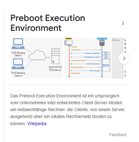

Da du deine Hardware noch nicht bekannt gegeben hast, warum eigentlich?, ist das ein Intel Client Server Modell?
Nö, da ist PXE Boot im BIOS als zweite Bootoption angegeben und weil die Festplatte sich nicht meldet, wird die zweite Bootoption gezogen. Also hat die Festplatte ein Problem und muss dringend geprüft werden.

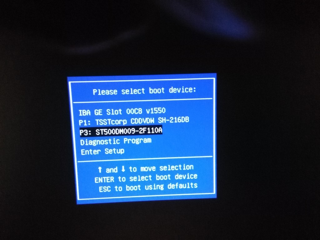

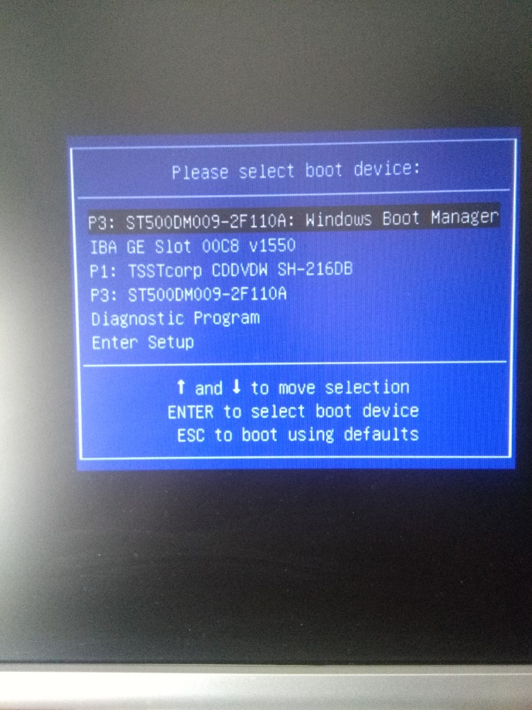

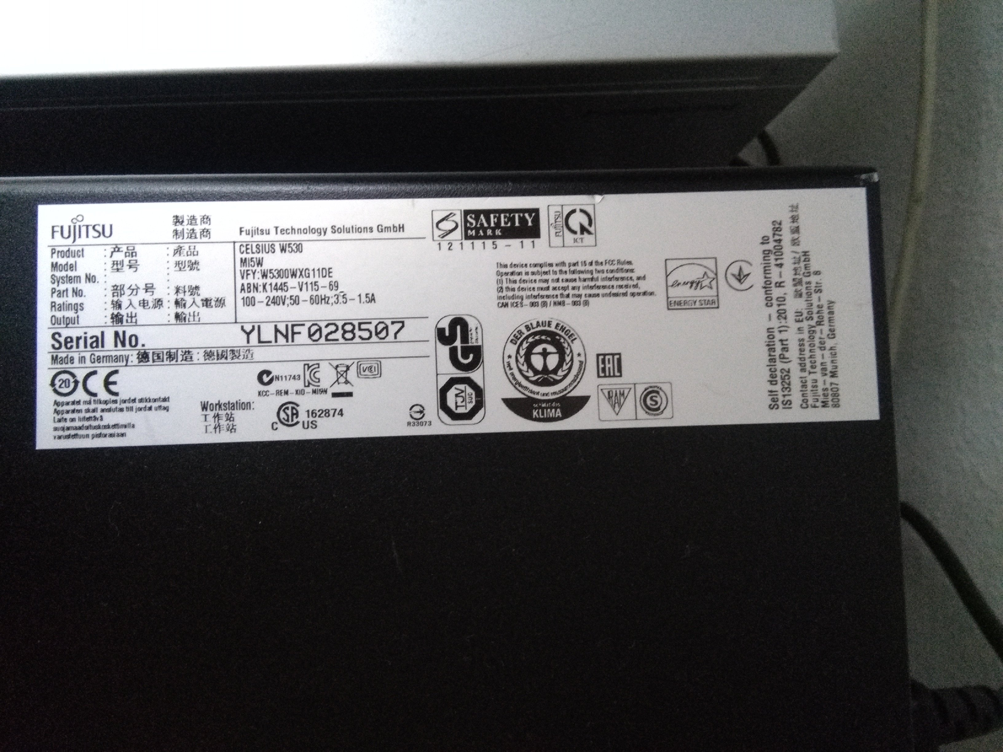

Vielen vielen Dank, das Kabekl hat keinen Wackler. Auich die 2032 ist ok. Der PC ist ein Fuji Celsius W530. CPU i5-4670, 8 GB RAM, Bios Version Fujitsu//American Trebd V.4.6.5.R1.21.0 für D3447-A1X, von 30.04.20, UEFI Build 19045-4598. Der PC startete bis vor Wochen bei Start sofort. Beim Anschlaten kommt Bild 1. Bei F12 Bild 2 und bei 2x Start hintereinander drücken Bild 3. Bild. Bild 3 Kommt auch, wenn nach Enter Setup das BIOS durchgesteppt wird bis EXIT und Save. Versuche mal Biler anzuhängen, Michele
Beim Anschalten kommt Bild 1? Komisch ? Bild 1 ist die Etikete mit Marke und Modell.
Würde mich nicht wundern, wenn da die ST500 (Seagate) nicht defekt ist.

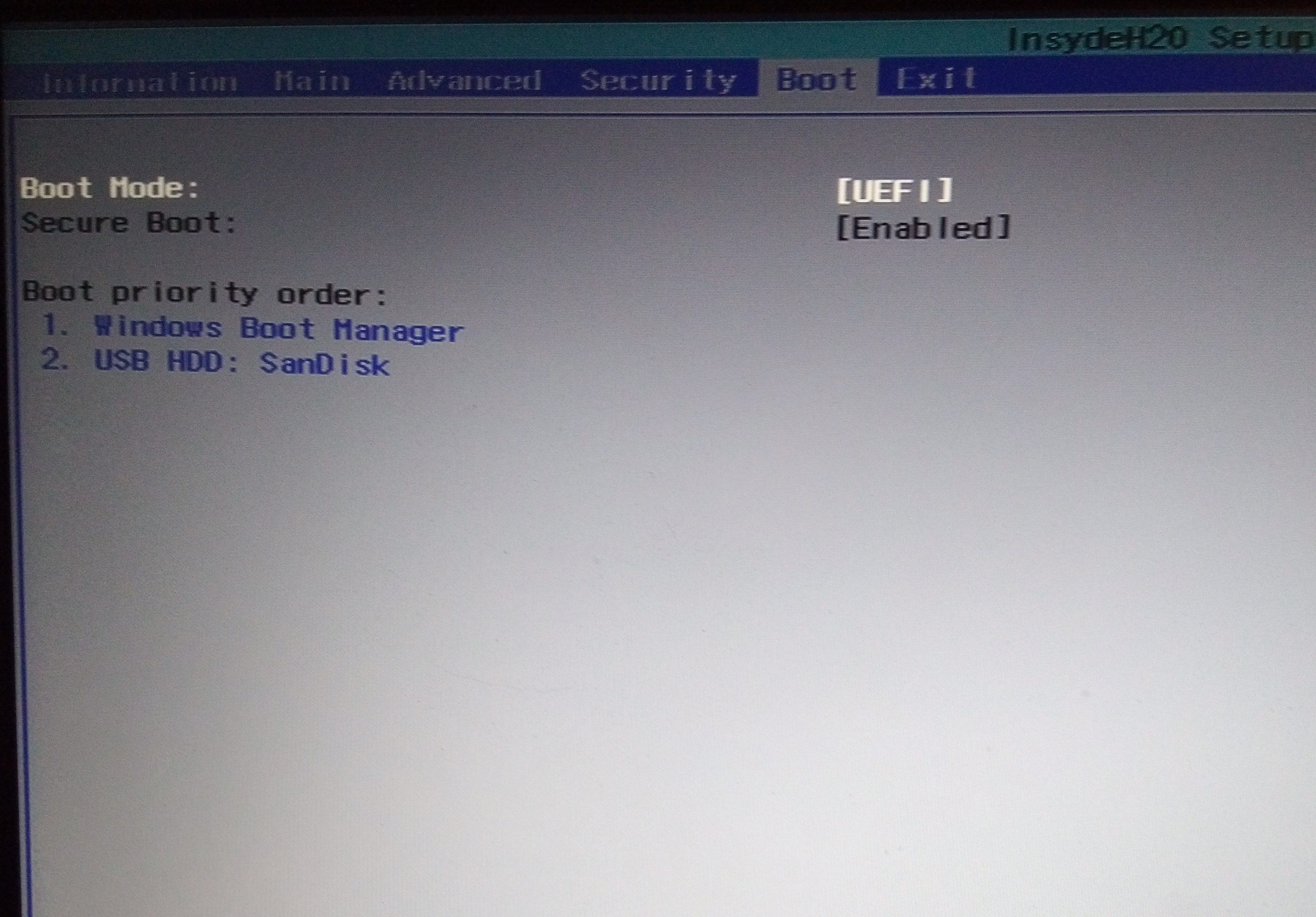

Ich habe auch alles im BIOS bei Boot abgestellt, was ich nie brauche und auch gar nicht ausführen kann.
Nur die HDD/ SSD und von USB booten mehr braucht man normal doch nicht
DVD-Laufwerk noch, wenn man noch eins hat.

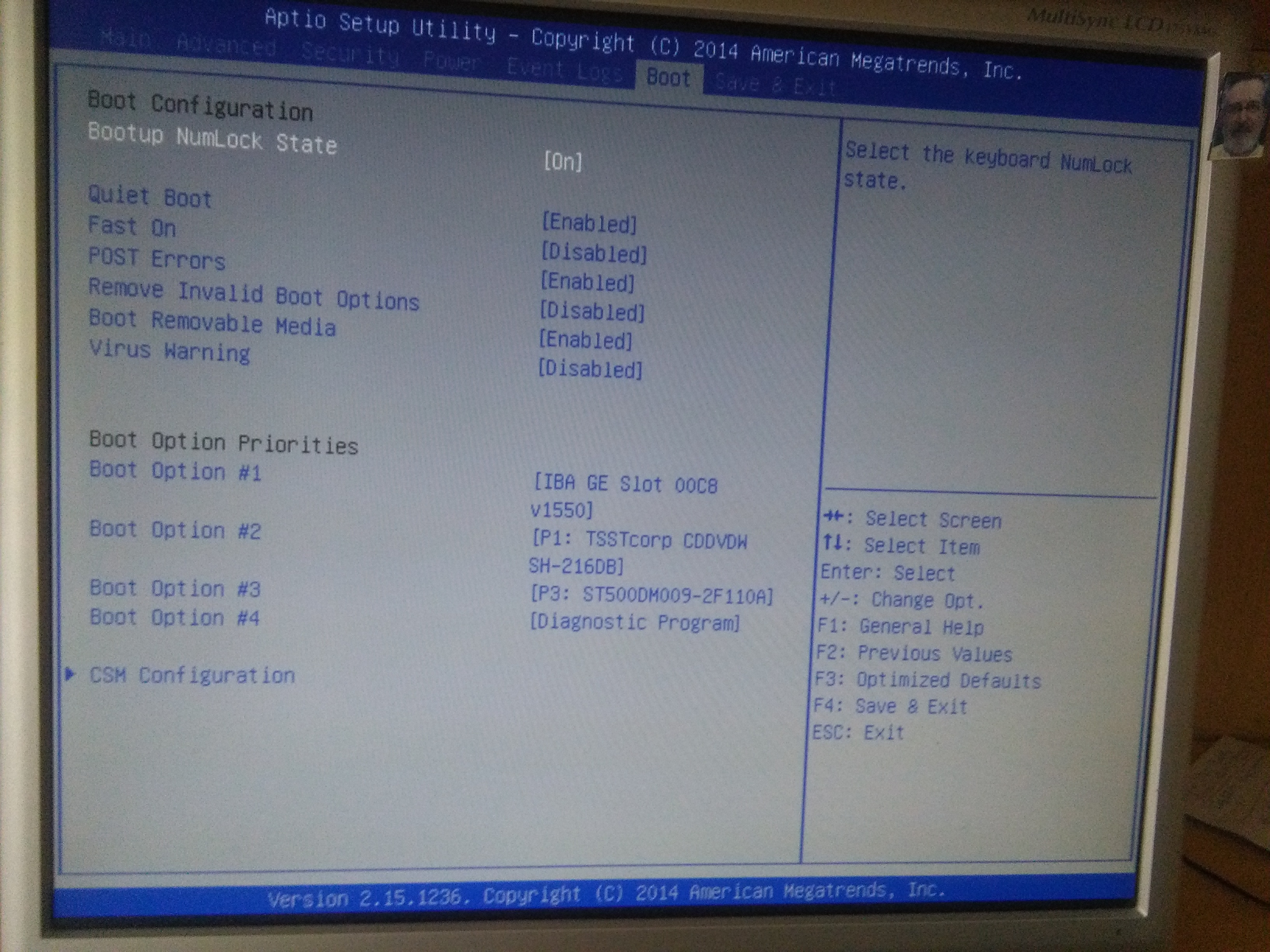

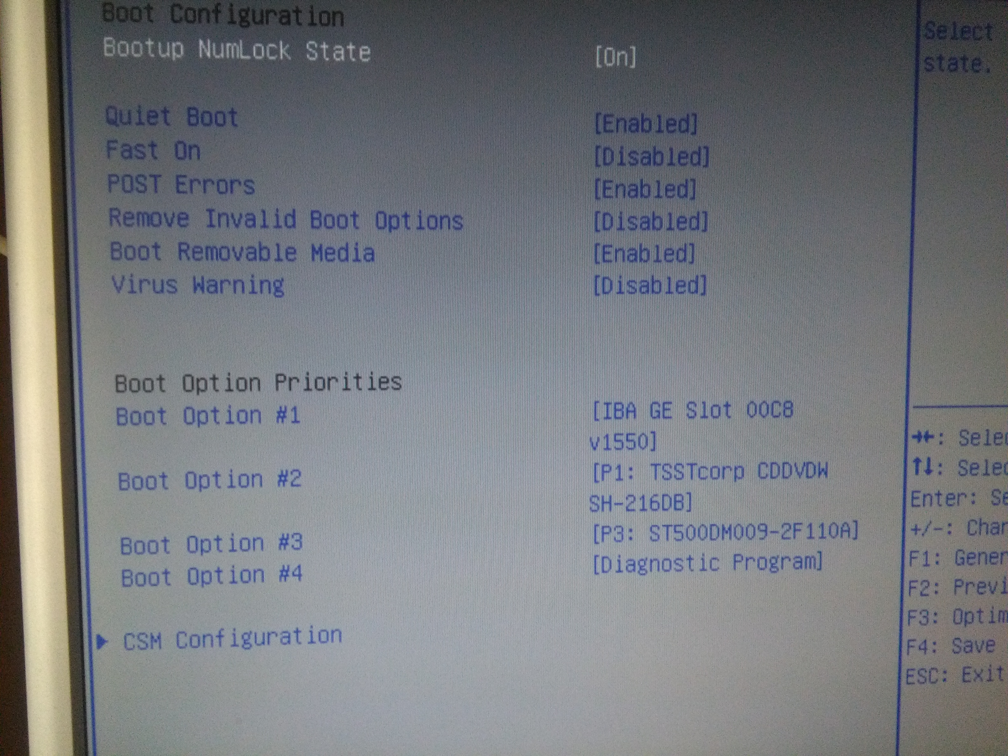

Nochmal vielen herzlichen Dank an alle, die mir helfen wollen. Leider ist es bei mir so, ich weiß so gut wie nichts vom PC. Kann ihn nur solange bedienen wie er funktioniert. Aber nie irgendwie ans System heran getraut. Hatte jetzt mal zittrig das BIOS aufgerufen und bin auf Boot gegangen. Vielleicht ist da in der Booreihenfolge was falsch. ZB. kenne das Gerät nicht und finde es auch nicht was unter #1 aufgeführt ist. Denn im PC ist nur ein CD-LW und die 1 HDD. Theoretisch müsste doch an #1 das CD-LW stehen und an # 2 die HDD. Sollte ich das Ändern. Komisch ist im Gehäuse, neben den 2 Fächern für 2 HDD's ist noch ein Kleines Fach da, in dem würde max. nur eine SSD passen. Die Kabel, Strom und Daten liegen lose im Gehäuse. Vielleicht war da mal von Vorbesitzer eine SSD zum Starten darin. Komisch ist auch, dass anfänglich das System einwandtfrei beim Einschalten bootete.

Ich würde mal den IBA Boot, was jetzt an 1. Stelle steht deaktivieren.
Steht doch in meinen Beitrag, dass sonst versucht wird über Netzwerk zu booten.
Lesen kannst du doch und mehr Ahnung haben wir hier von deinem Gerät wohl auch nicht.
Die Windows SSD Bootoption 3 sollte an 1. Stelle stehen (Windows Bootmanager Name der Windows SSD sieht man doch auch bei F12)
und dann DVD an 2. Stelle.
DVD an 1 und Windows an 2 sollte aber auch keine Probleme machen.
Nur IBA darf auf keinen Fall vor der Windows SSD stehen.
Wenn der Intel Boot Agent (IBA) vor einem anderen bootfähigen Gerät in der Liste steht, wird er ausgeführt und versucht, den Computer über das Netzwerk zu starten.
Bei CSM Configuration sollte CSM aus sein. Nur UEFI und auch kein Uefi + CSM
