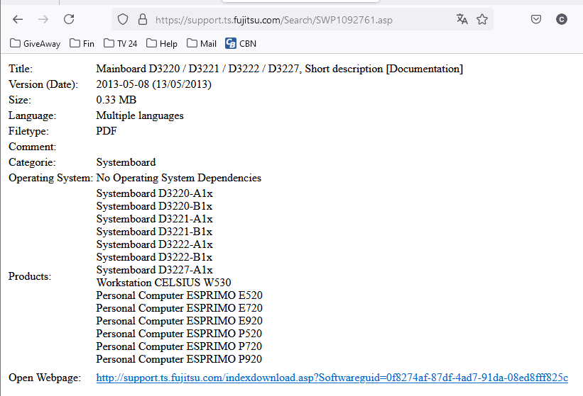

Das ist ja schon von 2013 https://support.ts.fujitsu.com/Search/SWP1092761.asp
Oder du suchst dir jemanden in deiner Nähe, der dir vor Ort helfen kann.

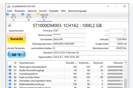

Deine Festplatte kannst du auch mal mit Crystal Disk Info prüfen, und einen Screenshot hier zeigen.
Wie in Bild 2 sollte deine HDD nicht aussehen.

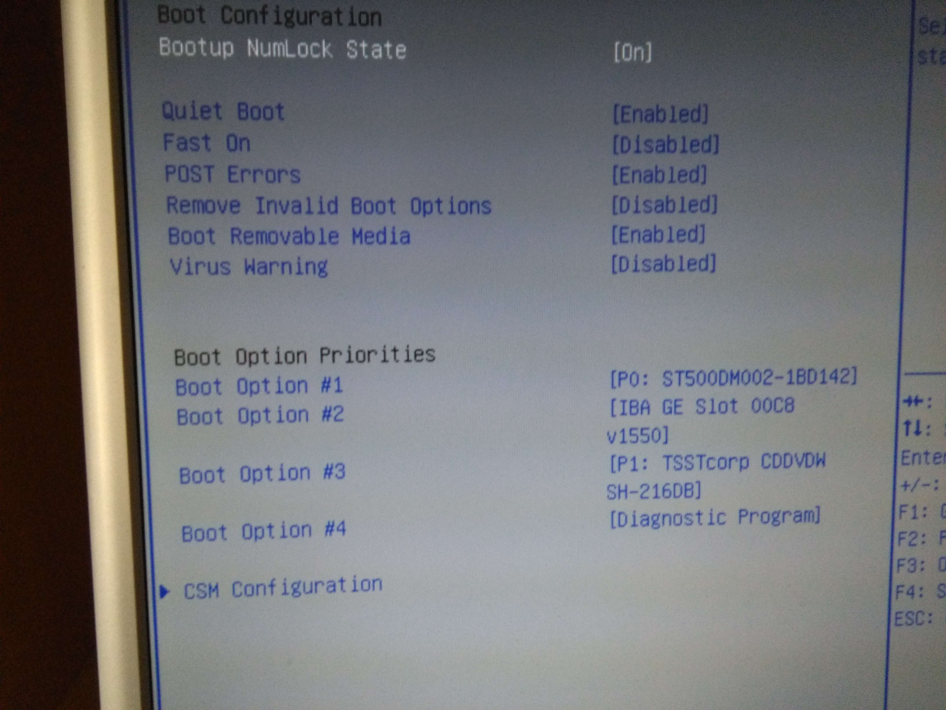

Knacke noch immer an dem Problem
Das Problem besteht weiterhin. Wenn ich Power on Taste drücke, beginnt Startsequenz, die in falsche Startinitialisierung mündet.
[IBA GE Slot 00C8 V1515} als möglichen Fehler anzeigt mit einer längeren Adresse, die nicht gefunden wurde. Also PC nicht hochfährt. Ist ein Fujitsu Board D3227 mit Sockel 1150.
Wenn ich dann nochmal Power Taste on drücke, passiert nichts. Wenn danach zum 3.x wieder Power on drücke, startet jetzt PC ganz normal.
Neuerdings starte ich Power on + "Einf".um die 3x Power on zu vermeiden. BIOS Setup wird angezeigt. Wenn einfach mit re. Pfeiltaste nach rechts durchsteppe bis Save & Exit und Enter drücke, startet PC ganz normal.
Auf Mainboard ist in SATA Port 0 die HDD ST 5000, in Port 1 die DVD, Port 2 , 3 , 4 , 5 sind nicht belegt.
Im BIOS Bootfolge #1 ist die HDD, in # 2= [IBA GE Slot 00C8 V1515 eingetragen, könnte aber noch zu # P1 gehören, da Abstand zwischen Zeile #1 und #2 zu eng. Eigentlich müste es so aussehen, SATA 0 = P1, Sata 1 = P2, SATA 2 = frei, wie 4 und 5 auch. Habe Foto beigefügt. Vielleicht muss ja das I B A xxx auf P2 entfernt werden. Grüße an allen

2) Deine Seagate HDD mit CrystalDiskInfo zu prüfen. Ich habe da 2017/18 6 Stück davon entsorgt.

HDD? Wie geht man vor, um das I B A zu deaktivieren im BIOS
Netzwerk boot abschalten.
Jemals da enabled?
wer weiß schon was, das bei dem BIOS einzustellen ist.

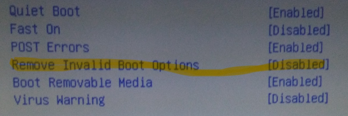

https://www.manualslib.de/manual/34379/Fujitsu-D3128.html?page=56
Remove Invalid Boot Options​
Gibt an, ob UEFI-Boot-Einstellungen für Geräte, die nicht mehr an das System angeschlossen
sind, aus der Boot-Optionen-Prioritätenliste entfernt werden.
wir wissen nicht mal, ob er da eine Uefi Installation hat.
Was bei CSM in BIOS steht und was man da auswählen kann hat er auch noch nicht gesagt.
Wo ist denn CSM, kann ja nicht sein Ernst sein, wenn man CSM auf seinen BIOS Screen sieht.
:pcangry:

Disabled UEFI-Boot-Einstellungen werden nicht aus der Boot-Optionen-Prioritätenliste entfernt.
Enabled UEFI-Boot-Einstellungen werden aus der Boot-Optionen-Prioritätenliste entfernt.
