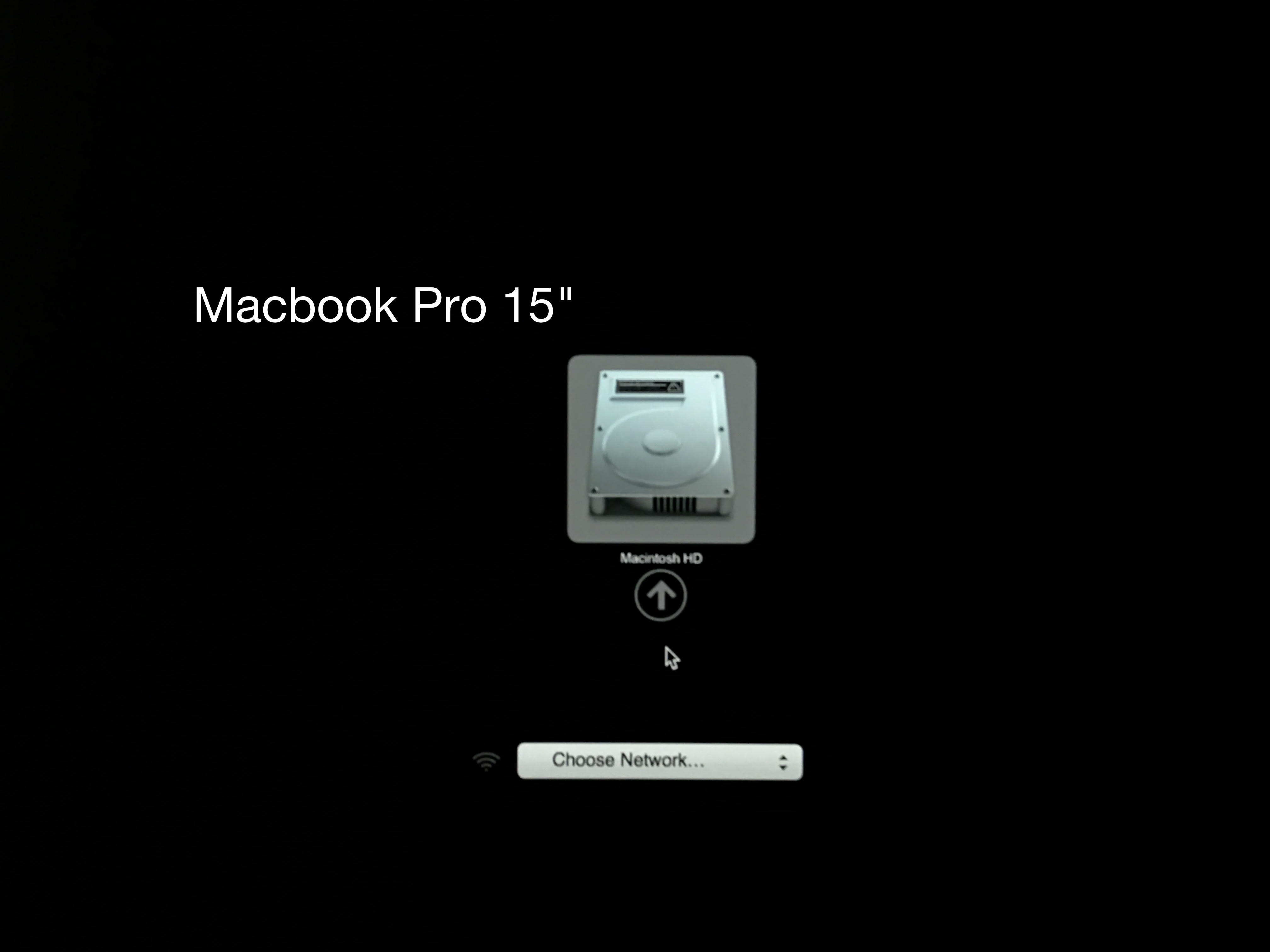

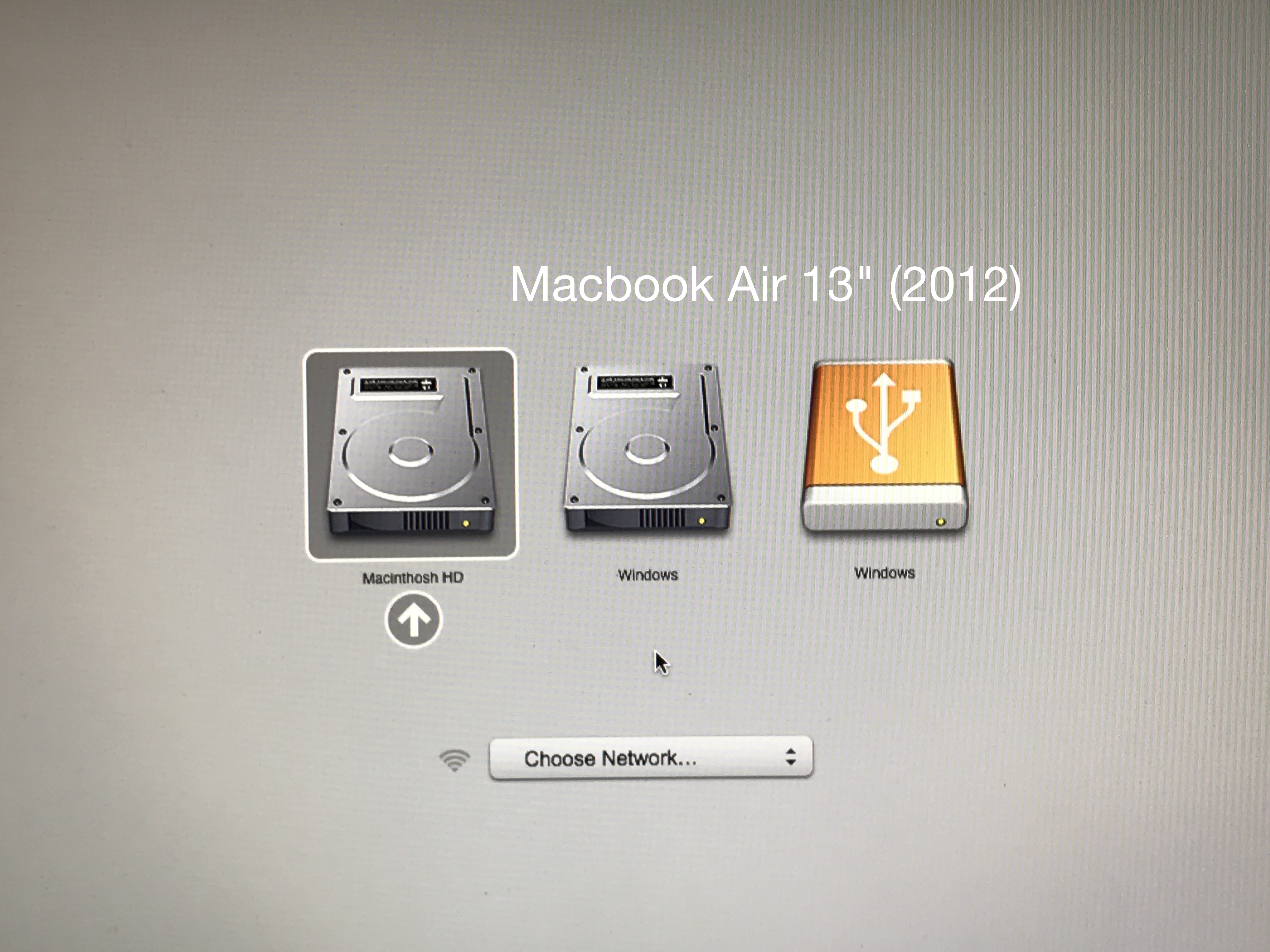

Hallo liebe Freunde,
folgendes Problem. Ich hab seit kurzem ein Macbook Pro 15" (Late 2016) und möchte gerne über eine externe SSD Windows nutzen. Auf meinem Macbook Air 13" (Mid 2012) klappte das bisher wunderbar. Leider wird die externe Festplatte am Macbook Pro nicht erkannt, am Macbook Air schon (siehe Fotos). Bei der SSD handelt es sich um eine Crucial BX200 mit 240GB Speicher.
Kann sich darauf jemand einen reim bilden?

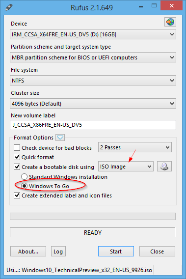

EDIT: Hab es gestern zeitlich nicht mehr geschafft Windows zu installieren, dafür hat es heute mit der Installation funktioniert. Das Zauberwort heißt hier "Windows To Go". In Rufus gibt es dafür eine Option die man setzen muss, dass hab ich wohl übersehen beim ersten mal.
Anschließend wird Windows über Rufus auf die Festplatte installiert und lässt sich nach einem Neustart dann erstmalig Booten. Beim Macbook Pro 15" (2016) konnte ich während der Einrichtung weder die Tastatur, noch das Touchpad nutzen um zB einen Benutzernamen einzugeben. Es empfiehlt sich hier mit einer externen Maus und der Bildschirmtastatur zu Arbeiten und anschließend sofort die Bootcamp Treiber zu installieren.
Eine kleine Bemerkung noch. Aktuell enthält der Wifi Treiber einen Fehler, sodass man sich unter Windows 10 nicht bzw. nur sporadisch mit einem Netzwerk verbinden kann. Hat mich gestern fast in die Irre getrieben, bis ich das mal Gegoogelt habe und dann auf das Apple Support Forum gestoßen bin. Am Mac funktioniert das Wifi allerdings ohne Probleme.
