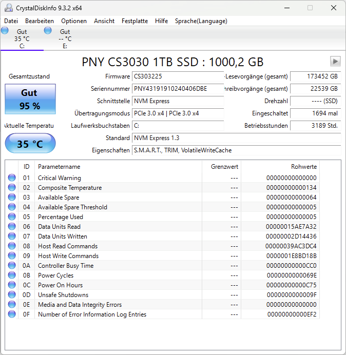

Hier der CrystalDiskInfo Screenshot:

Schlappe 160 Mal (0D - 9F) ist der SSD der "Strom" verlustig gegangen.
Duerfte also nicht das erste Mal sein das die Kiste nicht wirklich sicher aus/an ging.

Aus den Werten aus CrystalDiskInfo wird der Defekt aber nicht ersichtlich, oder sieht da jemand etwas? Abgesehen von den Unsafe Shutdowns.
