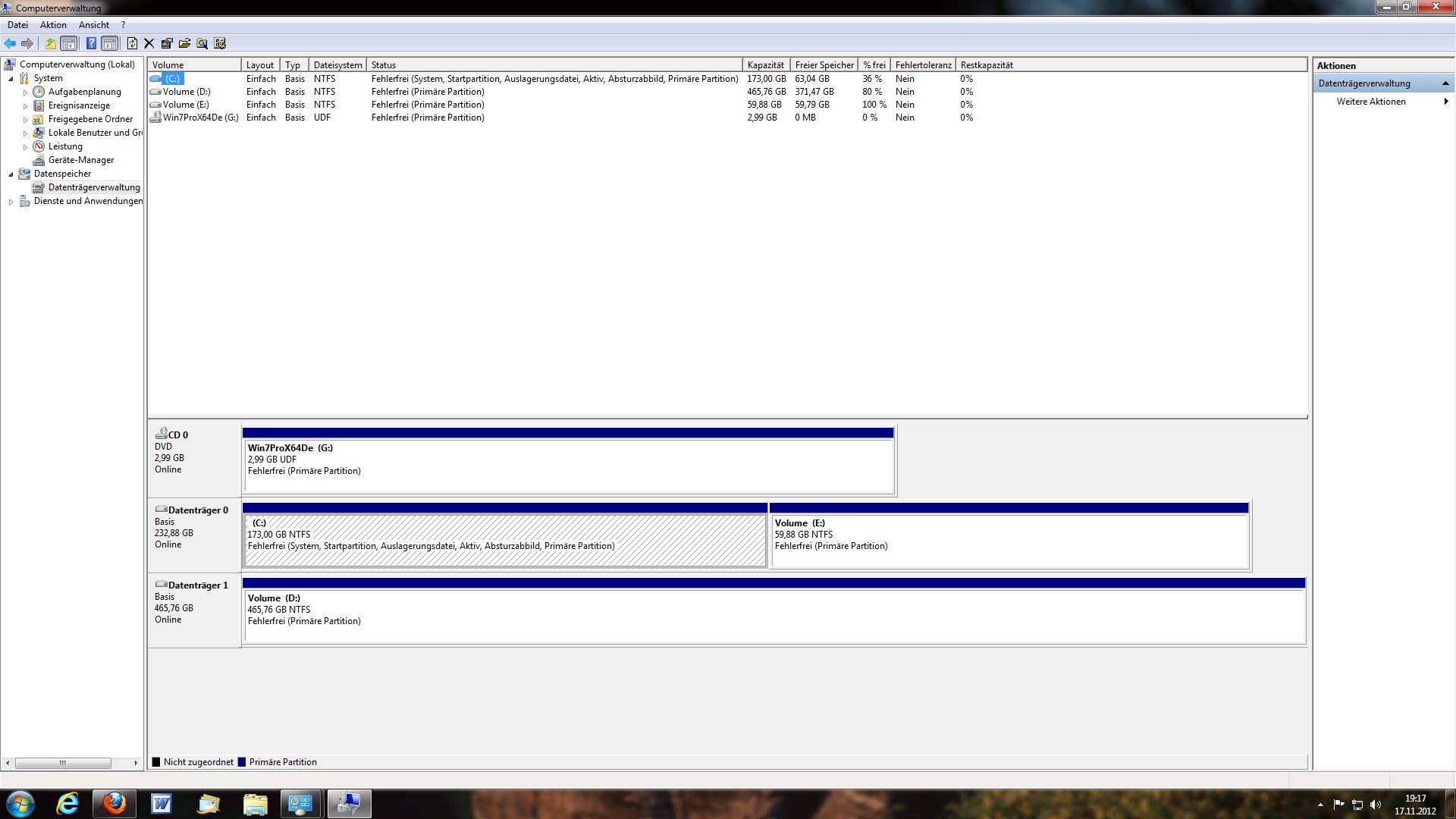

Starte nochmal mithilfe der Win 7 DVD und poste nen Screenshot der Datenträgerverwaltung von Windows.
Evtl. liegt die 100MB system-reserviert-Partition einfach auf der anderen HDD.

Hoffe dass das Hochladen der Datenträgerverwaltung geklappt hat
Du hast gar keine 100MB-Partition, aber der Bootmanager sollte auf C: liegen. Deine Win 7 DVD sieht nur seltsam aus...
Stecke mal die 500GB-HDD ab, boote nochmal von der DVD und versuche die Bootmanager-Reparatur (bis zu 3x). Vergewissere dich vorher, dass im BIOS die 250GB-HDD als erste HDD von der gebootet wird, eingetragen ist (also nach dem optischen LW). Versuche dann mal einen Start ohne die 500GB HDD von der 250er.

Der Tipp mit der 2. Festplatte hat geholfen. Ich habe die abgeklemmt und die Systemreparatur laufen lassen.
Siehe da..... Fehler behoben und Rechner startet wieder wie neu.
