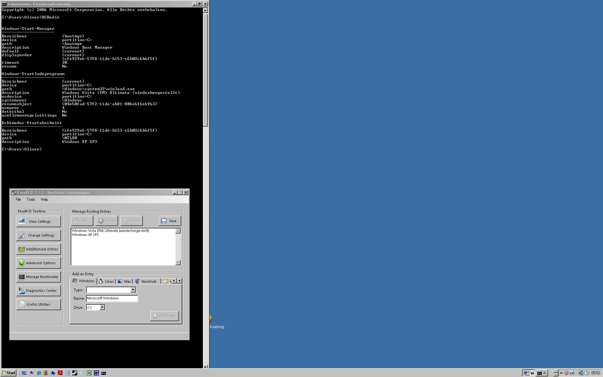

Hallo an alle,
ich muss nochmals um Rat fragen.
Mittels BCDeasy habe ich Windows XP dem BCD wieder hinzugefügt. Über das Auswahlmenü beim Booten kann ich zwischen XP und Vista wählen. Aber es läuft immer nur ein OS, das andere muss ich immer reparieren.
Nach dem ersten Booten habe ich XP ausgewählt. Es kam die Meldung XP muss repariert werden. Nach der Reparatur lief XP aber nicht Vista. Nach der Vista Reparatur lief Vista, aber XP nicht mehr.
Das ist der aktuelle Stand.
Was mache ich falsch? Habt Ihr noch einen Tipp für mich?
Gruß
proxima

Hallo mr.Gr3y,
habe gerade meinen Beitrag von Gestern aktuallisiert. Es klappt leider noch nicht.
Zur Veranschaulichung habe ich mal ein Bild angehängt. Vielleicht verdeutlicht dies mein Problem.
Bin im Moment recht ratlos.
proxima
Führst Du die Eingabeaufforderung oder EasyBCD "als Admin" aus? Evtl. wurden die Änderungen nicht übernommen.
Ja, habe ich als Admin ausgeführt. Er muss die Änderung der BCD auch übernommen haben, da ich beim Booten das Auswählmenü wieder habe. Dies war vorher komplett verschwunden.
Seltsam. Eigentlich sollte es mit der Reparatur und dem Hinzufügen funktionieren. So war es bei mir als ich XP neu installieren musste. Da lief nur XP. Dann von Vista-DVD repariert und nur Vista ging. Als ich XP mit EaysBCD hinzugefügt habe, war alles wie beim Alten.
Ich hab mal bei mir nachgesehen. Bei mir sind die vier boot Dateien (NTDETECT, ntdlr, boot.ini für XP - bootmgr für Vista) auf der XP Partition. Kopier diese auch mal auf Deine. Unbedingt vorher sichern.
