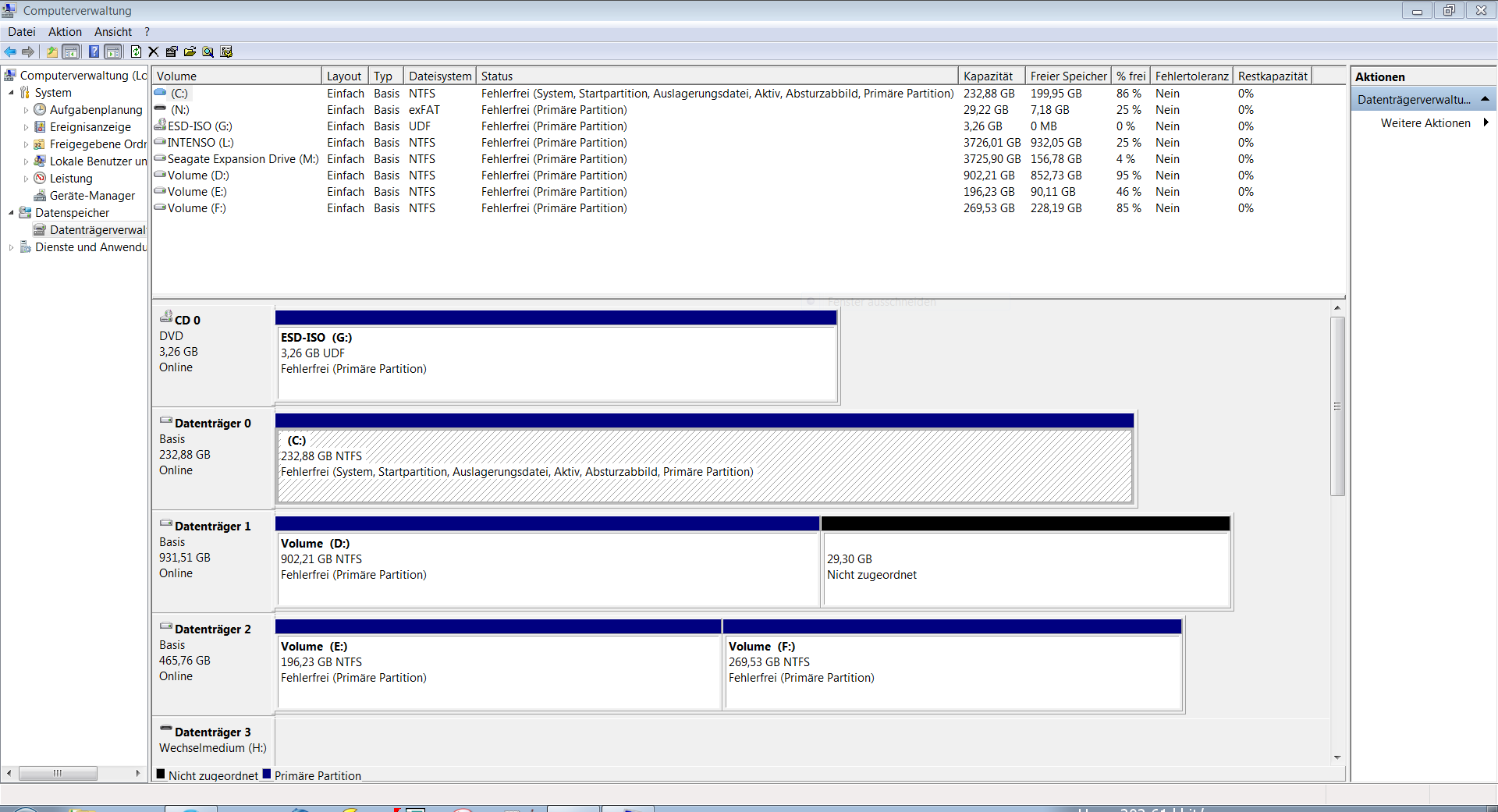

Wo siehst Du denn die kleinen Partitionen, bisher habe ich doch noch keinen screenshot von der Datenträgerverwaltung gepostet?Terrier schrieb:Was sind den da alles für kleine Partitionen auf der Platte? Bootpartitionen usw.
hier mal der Screenshot:Terrier schrieb:Hast du überhaupt wenigstens die 100MB Parition die Windows 7 anlegt oder hast du selbst formatiert und jetzt alles in Windows 7

Ne aber die sollten ja nun da sein.Wo siehst Du denn die kleinen Partitionen, bisher habe ich doch noch keinen screenshot von der Datenträgerverwaltung gepostet?
Du hast Installiert wie zu Windows XP Zeiten alles in C: Bootadateien usw.
Wie schon gesagt, gibt es bei Windows 7 schon die 100MB Systemreserviert für den Booatmanager. und bei Windows 10 ist das nun mal 500MB
Wenn man clean installiert im alten MBR Modus und von Uefi GPT reden wir besser gar nicht erst.
keine Ahnung was da vorher bei dir auf der C: Platte war jetzt ist da nur noch C:
und auch nirgendwo auf den anderen Platten was zu sehen von Bootpartitionen.
Beschriftet hast du auch nichts, C: muss ja Win 7 sein und F: soll Windows 10 sein? und noch nicht mal am Anfang der Platte.
Keine Ahnung wie du das kudelmuddel hinbekommen willst. Mit diskpart usw. fange ich auch gar nicht erst an.
Normal kann man Windows 10 wenigstens durch Auswahl der Platte über das Bios starten aber da ist ja auch kein Systemreservierte Parition, nichts aktiv, keine Starpartition.

Es wurde mehr verändert als nur Windows 7 neu installiert. Auf Datenträger 1 wurde eine Systempartition beseitigt, auf Datenträger 2 die Partitionsgrößen verändert und Partition 2 auf inaktiv gesetzt.

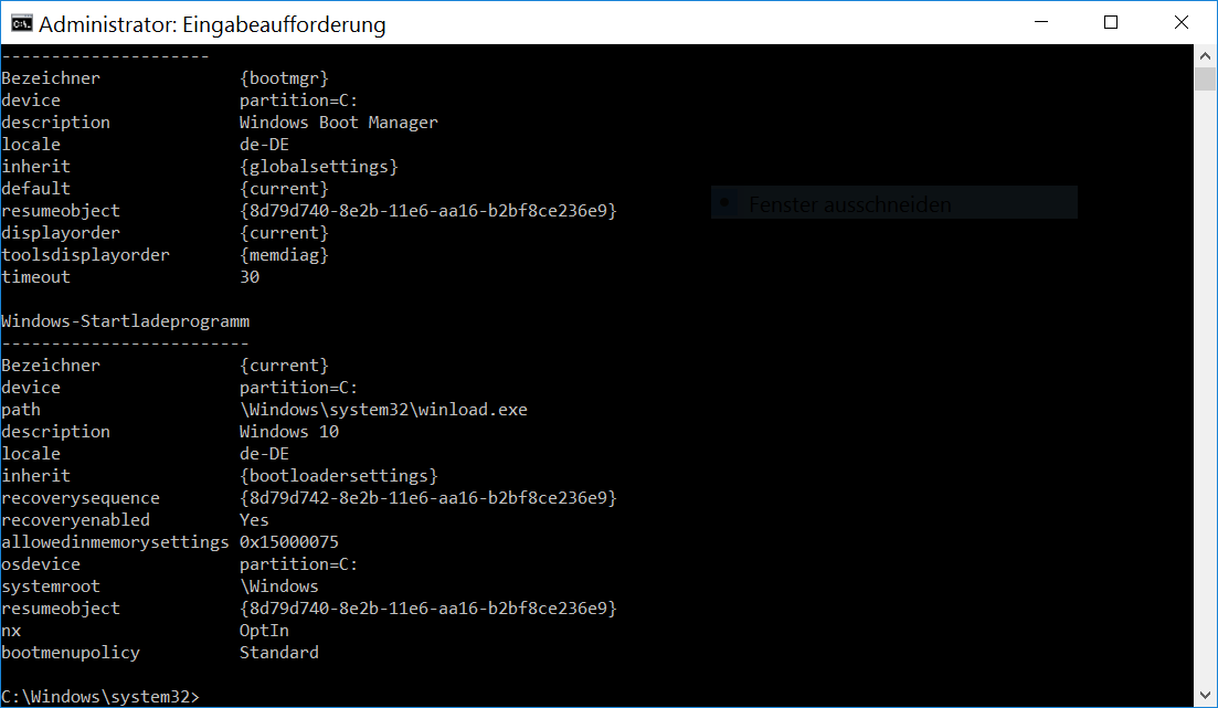

Jetzt muß ich berichten: Heute habe ich W10 installiert, nun ist es umgekehrt, kein Zugriff auf W7
Ich würde ja W7 auch neuinstallieren, aber dann ist wahrscheinlich kein Zugriff auf W10 mehr. Meine Idealvorstellung:
W7 und W10, aber mit dem Bootmanager von w10. Ist das möglich und wenn ja, wie?

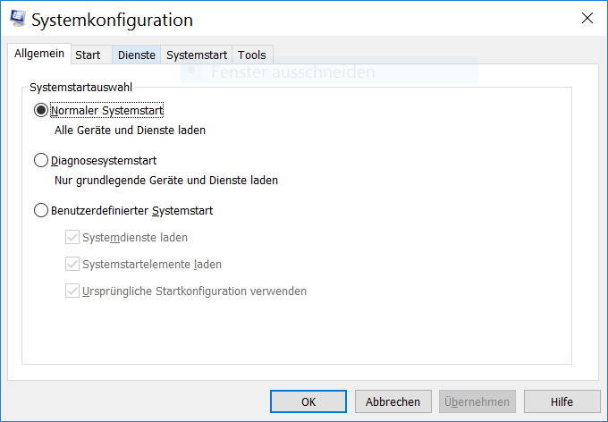

von Windows 7 ist also nichts bei mscofig Start zu sehen?
dann kannst du es über bcdedit versuchen

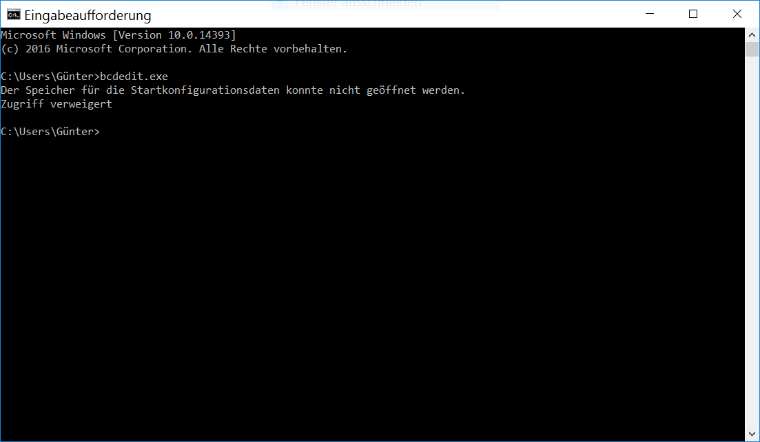

Wie muß diese Befehlszeile denn aussehen? ich habe probiertVolume Z schrieb:Führe erneut den bcdboot-Befehl aus, diesmal unter Verwendung des Laufwerksbuchstabens für Windows 7. Am besten auch die Eingabeaufforderung als Administrator ausführen.![]()
undbcdedit.exe /H
doch leider ohne Erfolgbcdedit.exe /bootems
