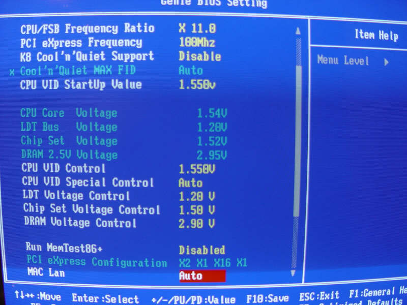

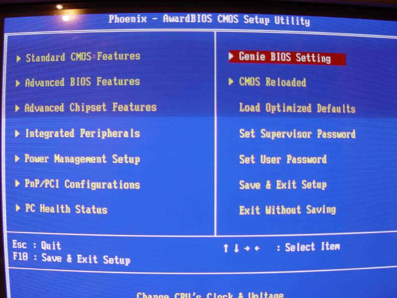

Anbei 2 Screenshots
Erst ins Genie Bios setting!
Dann Run Memtest86+ auf disable stellen!

Vielleicht musst du ja nur nach unten blättern oder das Markierungsfeld nach unten bewegen.

Hättest du noch mal eins wo man die EInstellungen weiter oben sieht und hast du deinen Speicher anders eingestellt?
Ich habe zwar meinen Rechner und Speicher Übertaktet, diese einstellungen kann man aber nicht auf deinen Prozessor übertragen! Du hast einen 3000+ Winchester und ich einen 3500+ NewCastle und noch anderen Ram! Du musst selbst deine Einstellungen ausprobieren, bei denen das System noch läuft! Die Grundlagen des Übertaktens sollten dir aber bekannt sein!

Du hast Recht, aber mich interessiert wo du was umgestellt hast weil ich mit den Bezeichnungen nicht viel anfangen kann im Bios, z.B. wo stellt man den HT ein. Das heißt da anders und deswegen wollte ich mal sehn welche Eimstellungen du geänderst hast, da kann ich mir besser was dann drunter vorstellen.
Noch mal zum Speicher hast du den runtergeschraubt auf 166 oder auf 200 gelassen.
