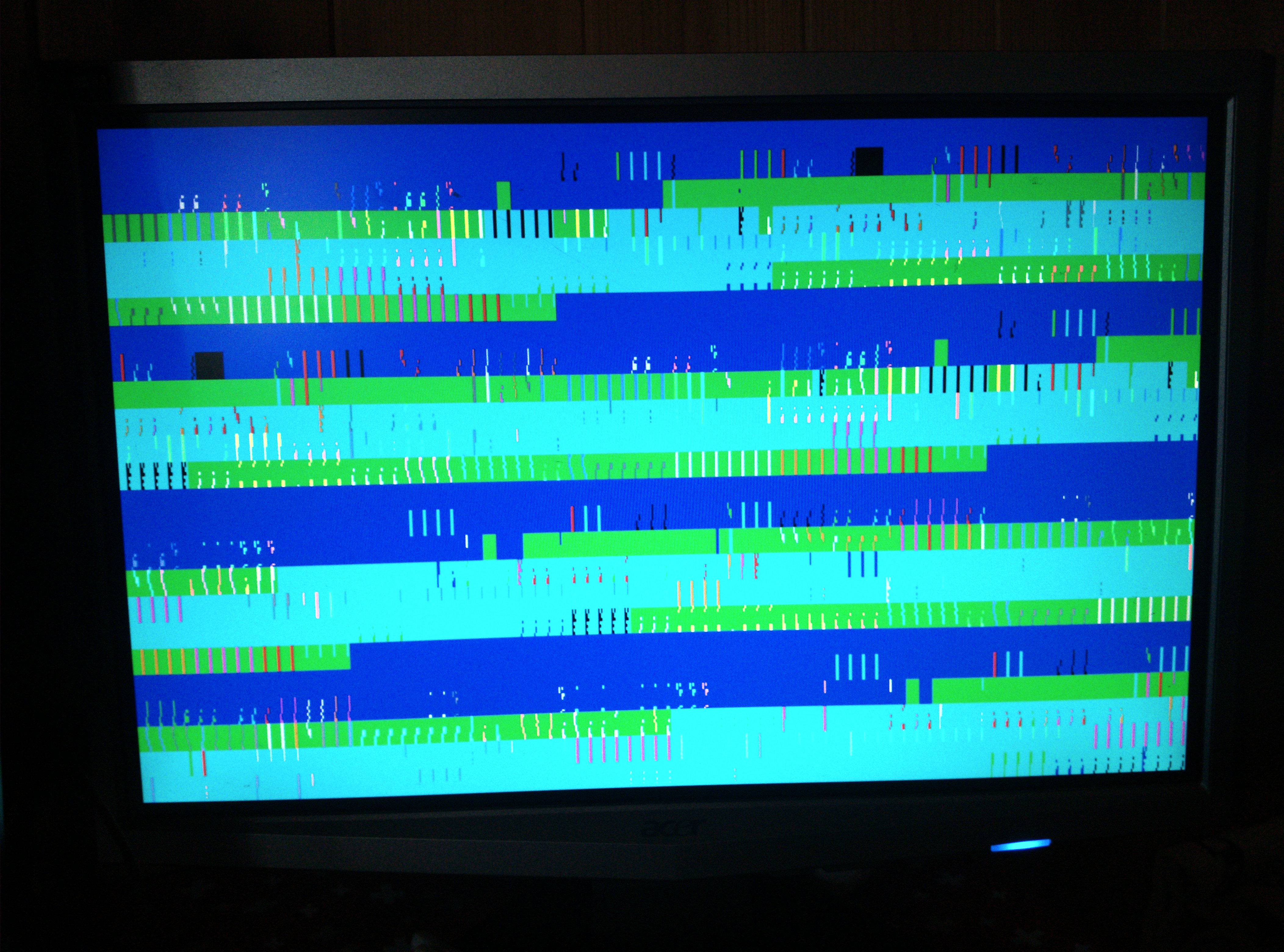

Hallo
Ich habe meine GTX560 durch eine GTX980TI ersetzt.
Nun habe ich allerdings Probleme beim booten.
Wenn ich den PC starte, bleibt der PC ca. 3 Minuten im BIOS startbild hängen. Ich kann allerdings das BIOS nicht öffnen, es ist wie eingefroren. Ca. jede Minute piept das Mainboard ein Mal kurz. Nach den drei Minuten geht es weiter zum BIOS Passwort bild. Das wird allerdings auch nicht richtig angezeigt (siehe Bild im Anhang.) Das Passwort kann ich aber trotzdem eingeben und Enter drücken, dann startet der PC dann auch normal.
Wisst ihr, woran das liegen könnte?
Vielen Dank für die Hilfe.
Gruss vidli22

Wenn du "Glück" hast ist es ein Stromversorgungsproblem. Bitte liste die komplette Hardware inkl. Netzteil auf.
