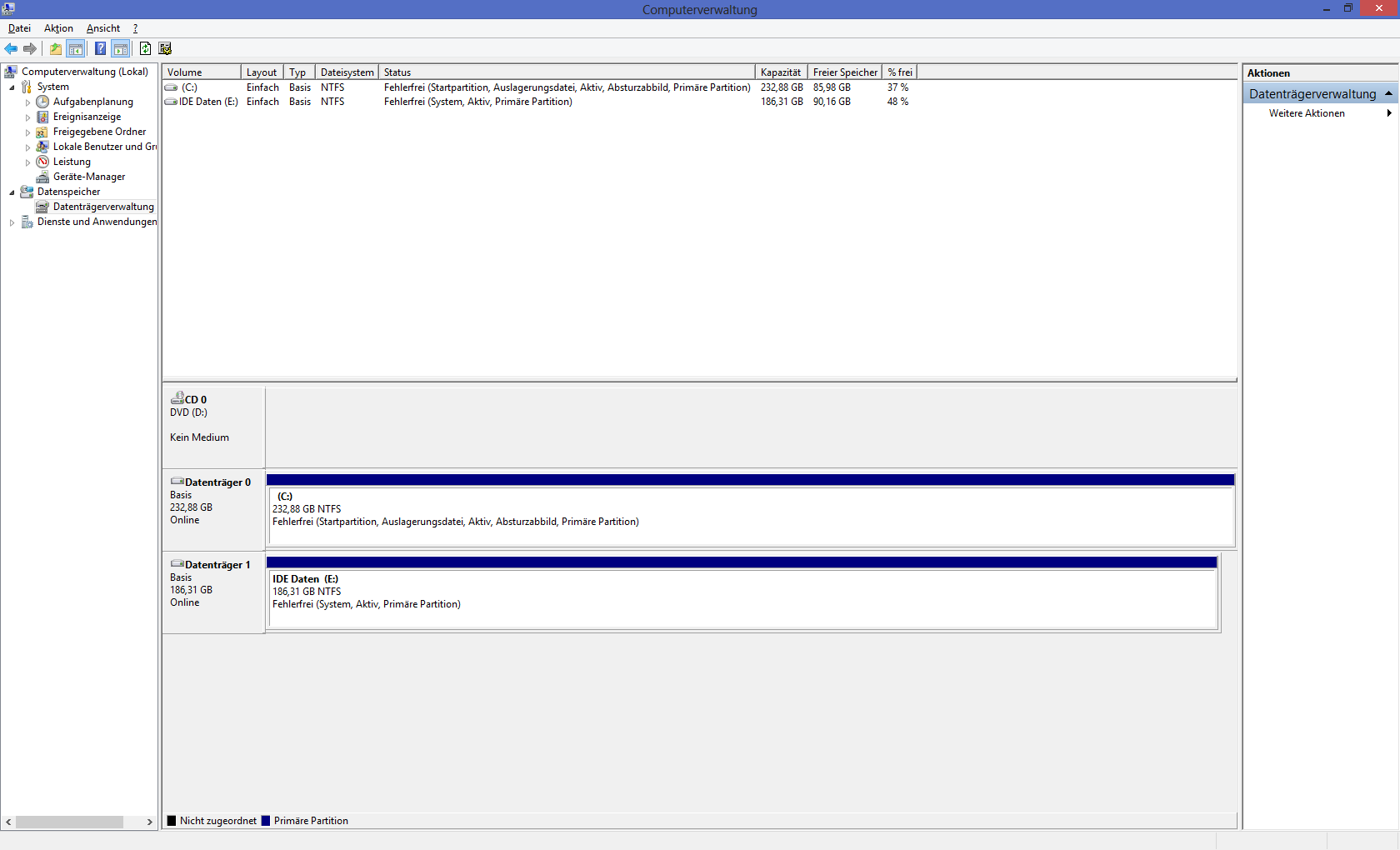

Mach ein Bild von der Datenträgerverwaltung und stelle es hier ein.
Oder sieh nach ob sich die 100 MB Part auf der SATA oder IDE Platte befindet, weiss ja nicht wie Du es installiert hast. Oder wurde die IDE Platte erst später mit eingebaut?
Du scheinst recht zu haben. Wenn ich die HDD abklemme fährt er gar nicht mehr hoch. Aber ich finde keine 100MB Bootpartition.
Kabel kann ich leider z.Z. nicht tauschen, da ich das alte wohl schon weggeworfen habe.
Steht doch auch dort, dass die IDE Platte die Systemplatte ist, von der wird gebootet. Du hast bestimmt XP oder Vista upgedatet auf W7, das würde auch die fehlende 100 MB Part erklären oder es war XP/Vista aktiv und Du hast w7 danach erst installiert ohne die IDE Platte ab zu klemmen.
