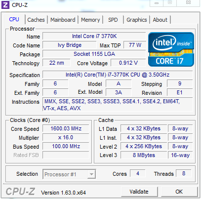

Ich würde dur empfehlen, CPU-Z zu benutzen und die Latenzen sind aktuell laufen mit den SPD's von den RAM's abzugleichen.
Danach möglichst selber einstellen im Bios, vorallem Command Rate sollte sehr wahrscheinlich unbedingt auf "2T" eingestellt werden.
Ich würde alles was dir CPU-Z im Reiter "SPD" zu den RAM' ausgibt im Bios selbst fest einstellen.
Falls verschiedene RAM-Module verbaut sind, gilt jeweils der höhere Zahlenwert, also eventuell langsamere Reaktionszeit/Zeiten.

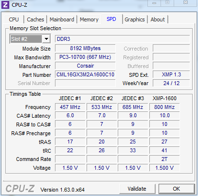

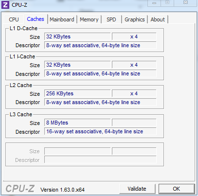

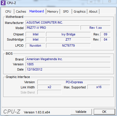

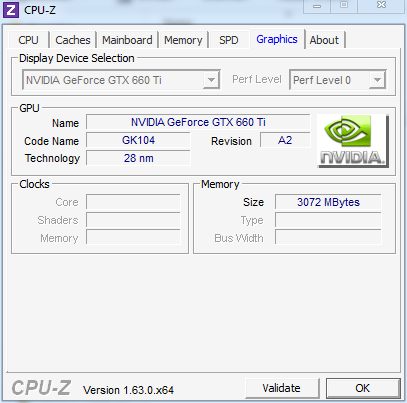

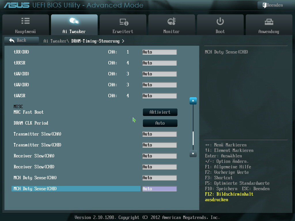

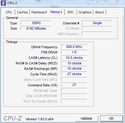

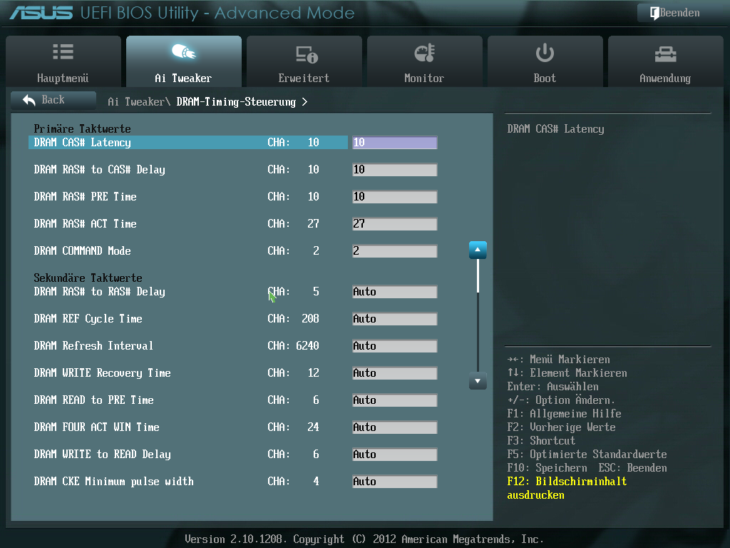

Ich habe die Werte von CPU-Z mit den Einstellungen im BIOS verglichen. Sie sind bereits fest eingetragen.
Wie zeigt sich denn genau der Absturz ?
Es ist ein Reset. Der PC geht schlagartig aus, dann passiert ein paar Sekunden nichts und dann macht er einen Neustart. Kein Bluescreen.

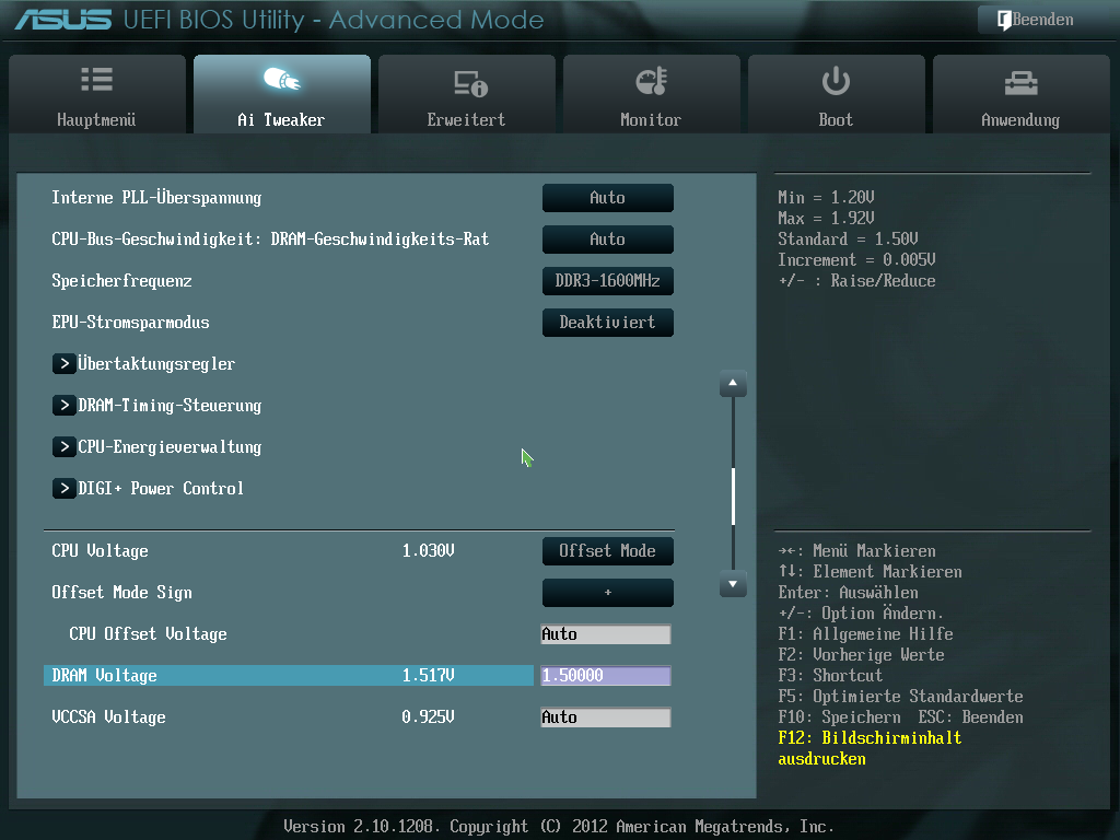

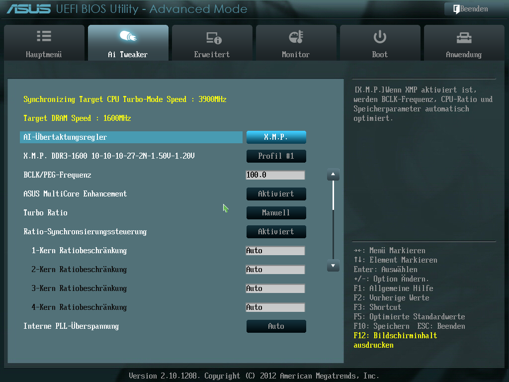

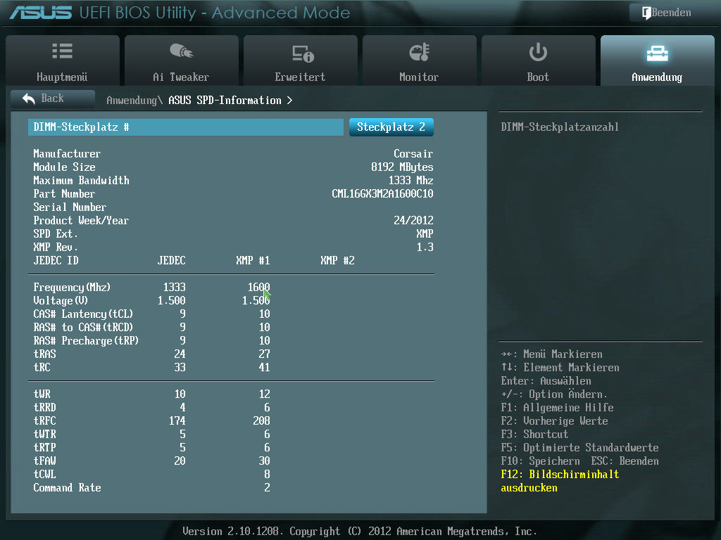

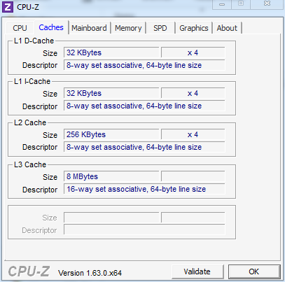

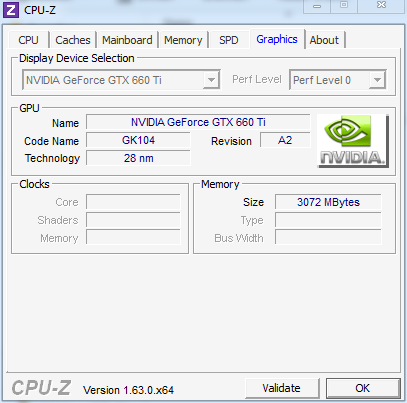

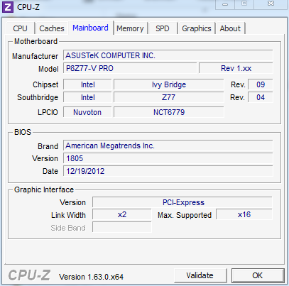

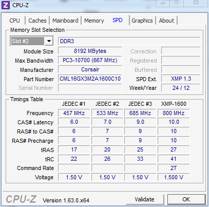

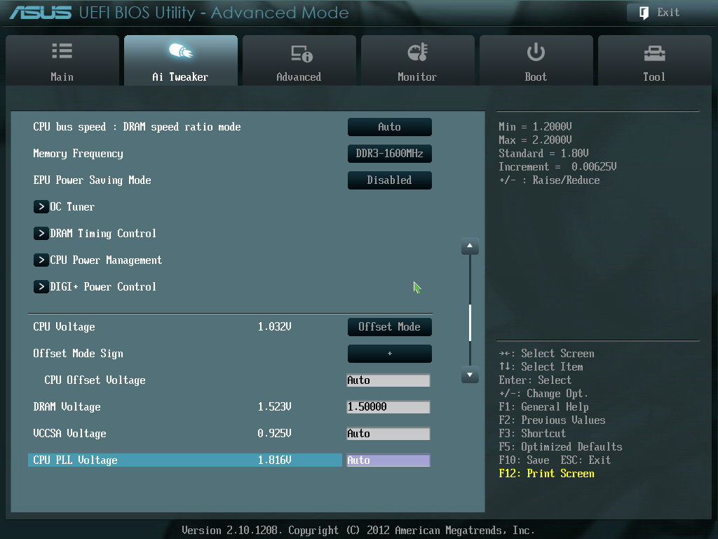

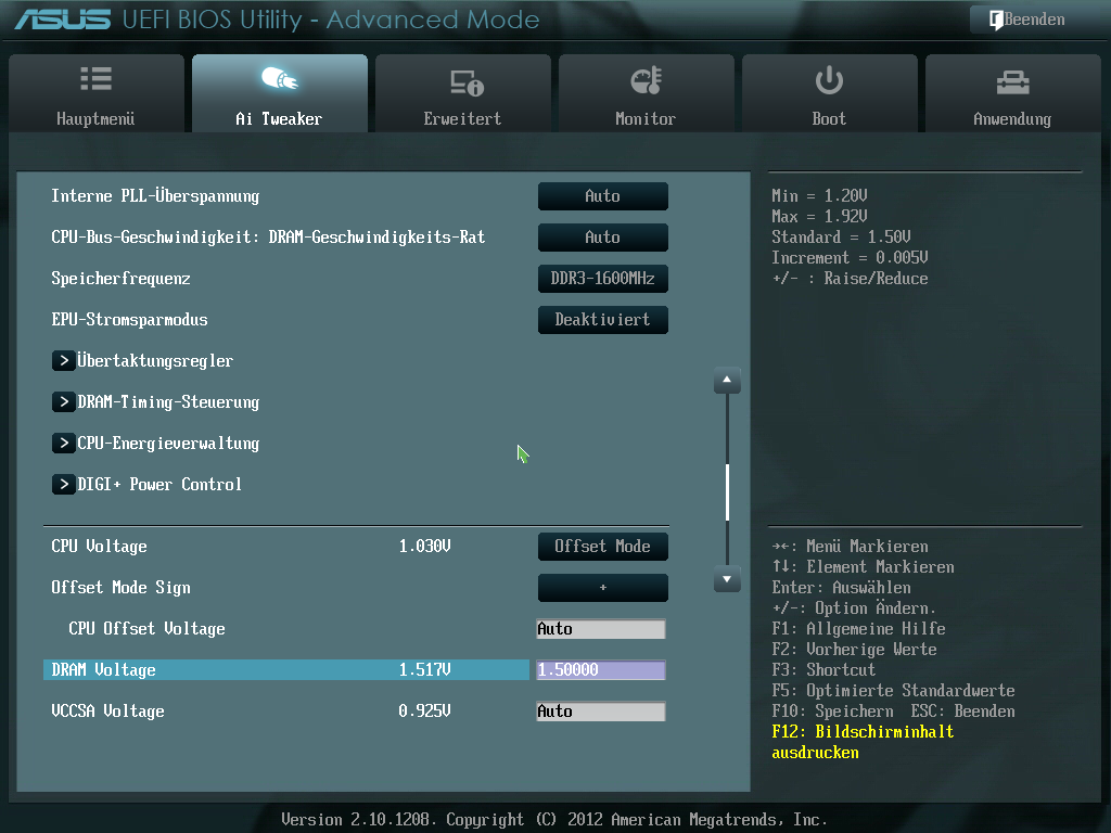

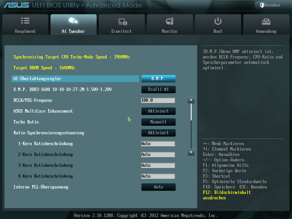

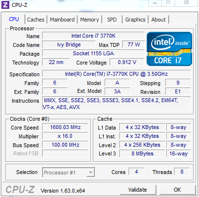

Ich habe ein paar Screenshots von CPU-Z und von den BIOS Einstellungen hochgeladen.

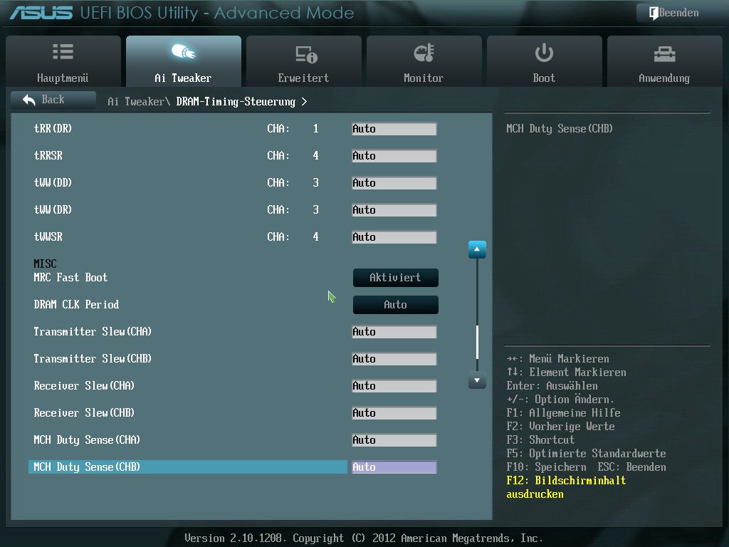

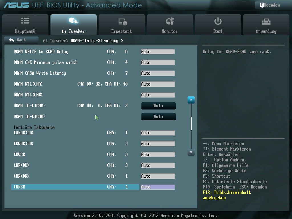

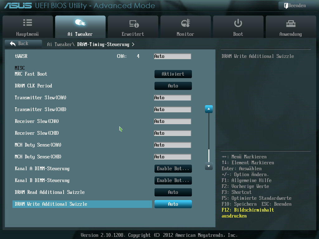

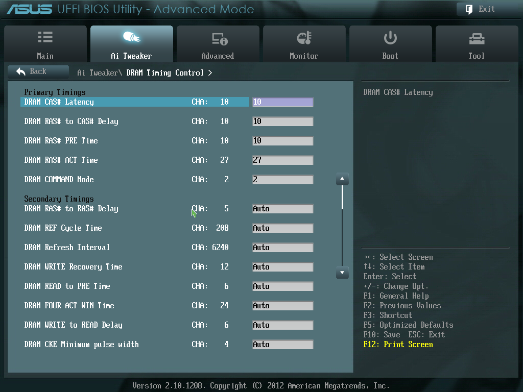

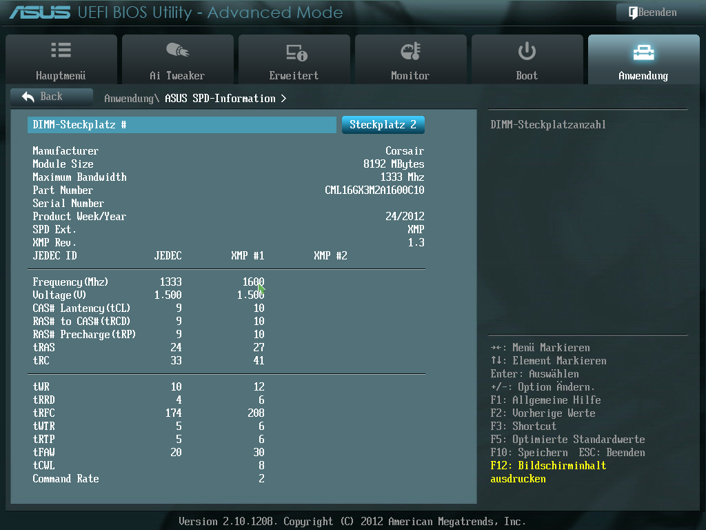

Halt dich mal fest... laut Hardwareinformation isses nur ein DDR3-1333er Ram ! Im XMP Speicherprofil steht aber DDR3-1600er, mußt mal schauen ob du das XMP Speicherprofil auf DDR3-1333 schalten kannst. Ansonsten die Arbeitsspeichermodule alle in die blauen Speicherbänke packen.
Edit:
Da iss mir noch was aufgefallen, drücke mal anständig die Graka in den ersten PCIe Slot am Mainboard, dann läuft die auch anständig im x16 Modus statt x2.

Ich habe deinen Rat befolgt und die Einstellungen aus XMP übernommen und die Frequenz auf DDR3-1333MHz gesetzt, leider ohne Erfolg. Auch die Standardeinstellung -> Auto (1333MHz, 9-9-9-24) funktioniert nicht. (bei beiden Einstellungen mit 2 Riegeln erfolglos, 1 Riegel OK)

Ich kann die "tRC" die CPU-Z anzeigt nicht wirklich fest eingestellt sehen, wenn es der Wert sein sollte den ich beim überfliegen gesehen habe von "24" wo's Bios das bestimmt weils auf "Auto" steht, dann wärs womöglich ein RAM-Problem.
Grafikkarta mal rausnehmen und wieder reinstecken kann durchaus das Bandbreitenproblem der Grafikkarte beheben, notfalls mal vorsichtig mit einem Radiergummi die Kontakte der Karte "sauber" radieren ;) (Das kann wahre wnder bewirken)
Ich schaue mir die Screens nochmal genauer an, vielleicht fällt mir noch irgendwas auf, aufgrunddessen das ich aber viele Jahre nur AMD nutze werd ich vermutlich nicht wirklich was handfestes weiter äussern können.

Sagemal, kannst du das Bios vielleicht mal auf Englisch umstellen ?
Ich komm mit der Übersetzung irgendwie mal so garnicht klar :D

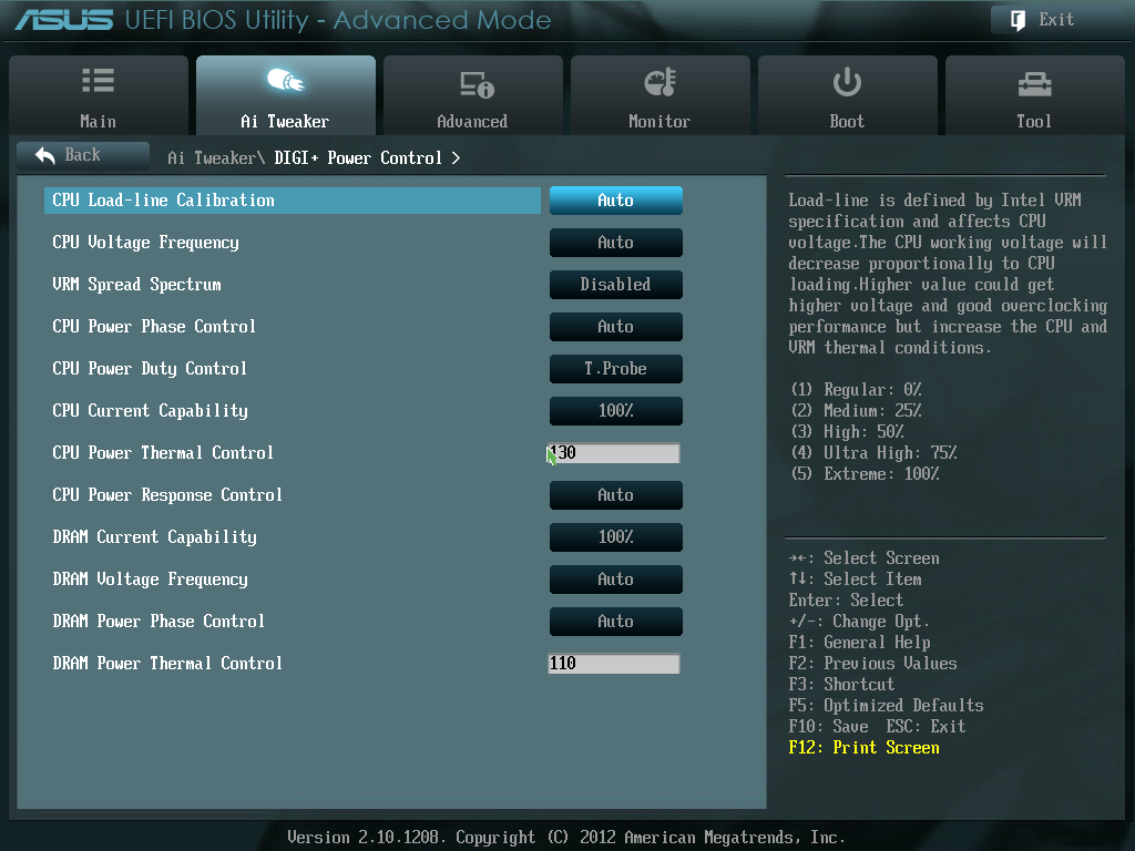

Was aber auffällt warum AI Übertaktung... :eek:
Das ist eigentlich glaub ich mal nicht gewollt das ist ein Setting um EFI zum übertakten, was du denke ich mal nicht machen wolltest ?
Ist quasi dasselbe was mein Asus M5A97 Pro hat, nur halt wohl für Intel, aber ich komm auf die Übersetzung nich klar :rolleyes:
Also am besten du stellst das mal auf Englisch und machst dann nochmal Shot's, aber am besten von Allem, es muss nicht zwingend der RAM sein ;)
Es war halt bei mir schon immer so das Bios/(U)EFI's als Englisch daherkamen, daran hab ich mich gewöhnt, kann es verstehen und hab mich dementsprechend daran gewöhnt.
Wenn ich meines jetz einfach mal so auf Deutsch umstellen würde, dann wüsst ich von eine auf die andere Sekunde garnix mehr was da Phase ist :evillol:
Gruss Dennis_50300

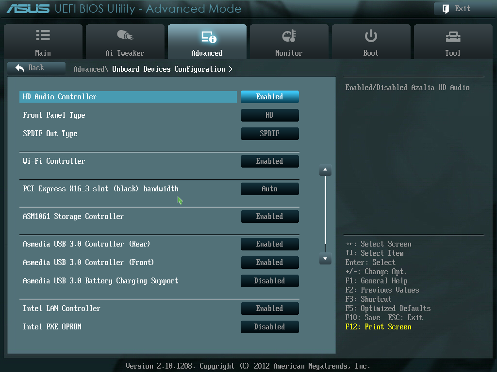

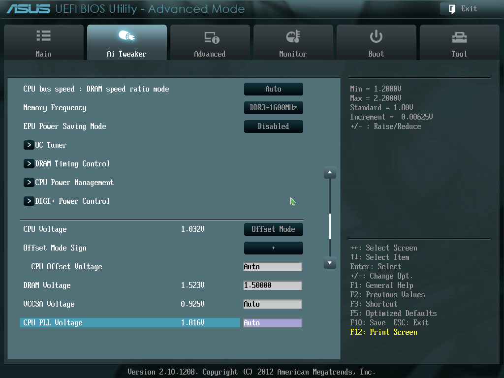

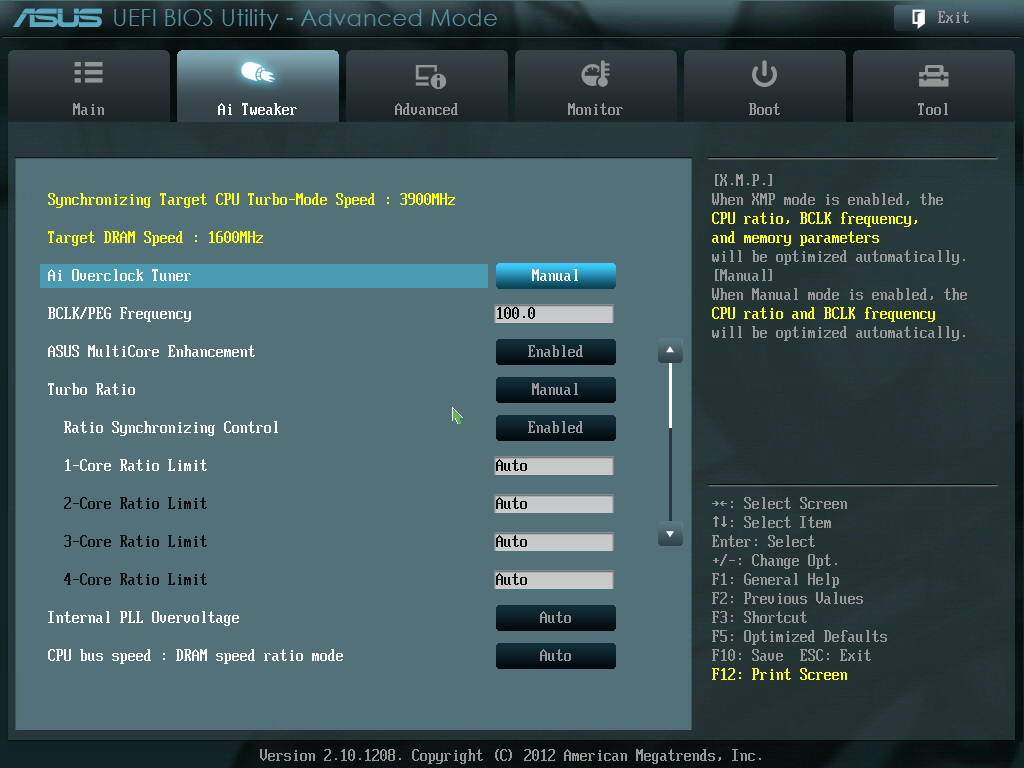

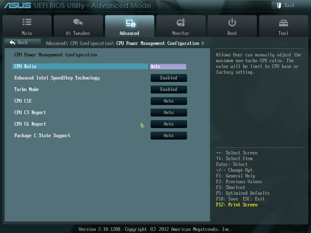

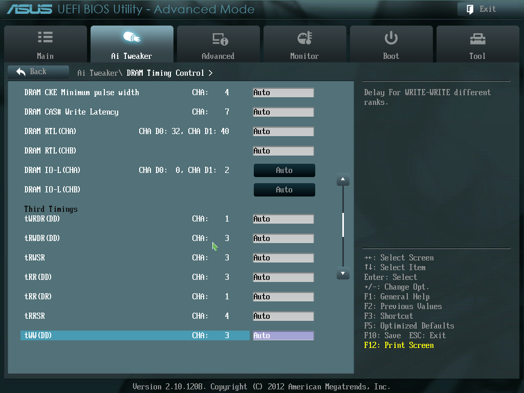

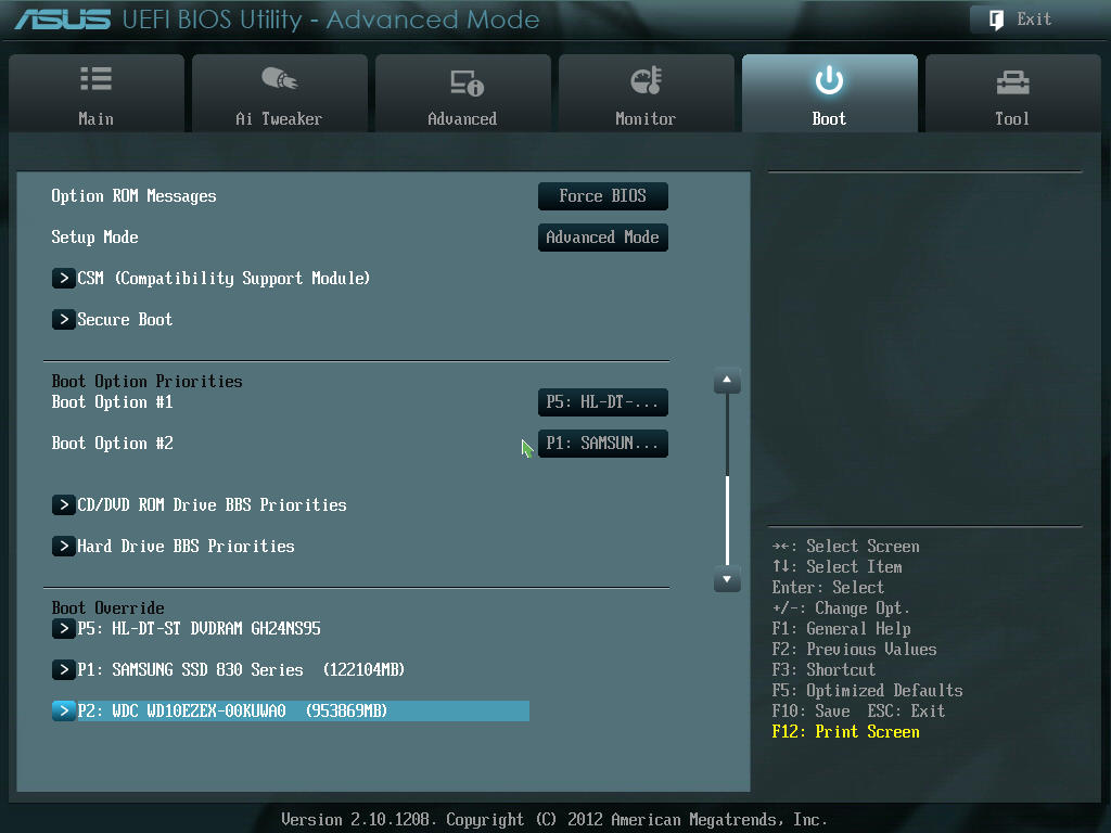

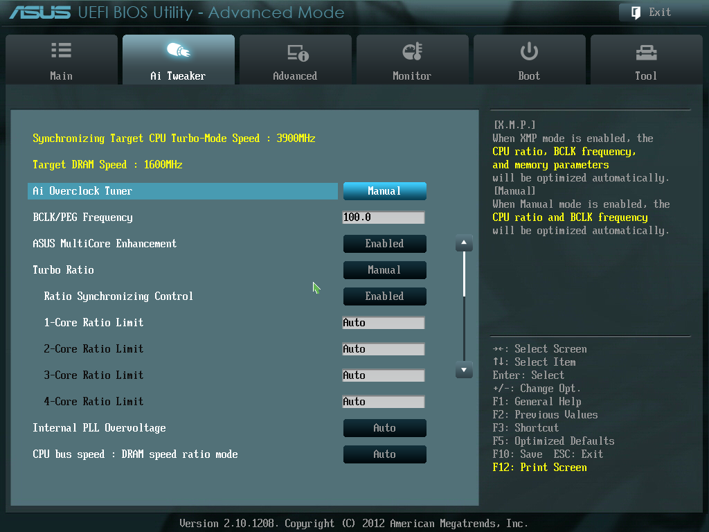

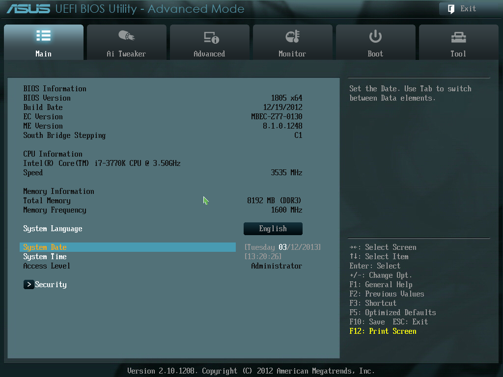

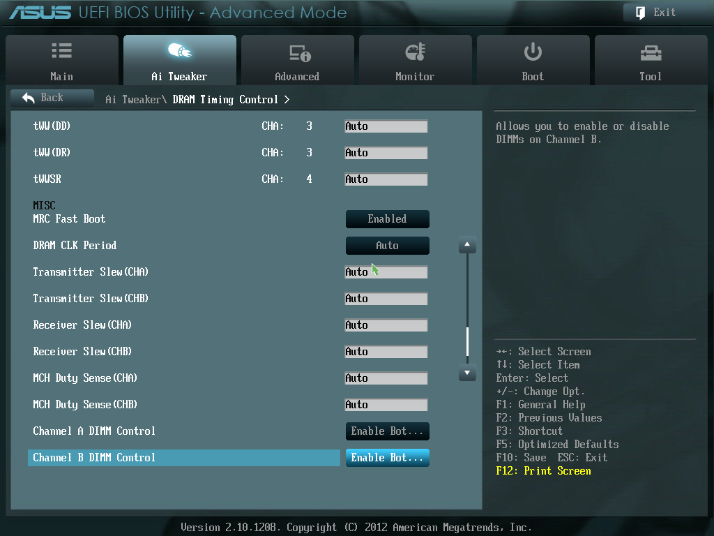

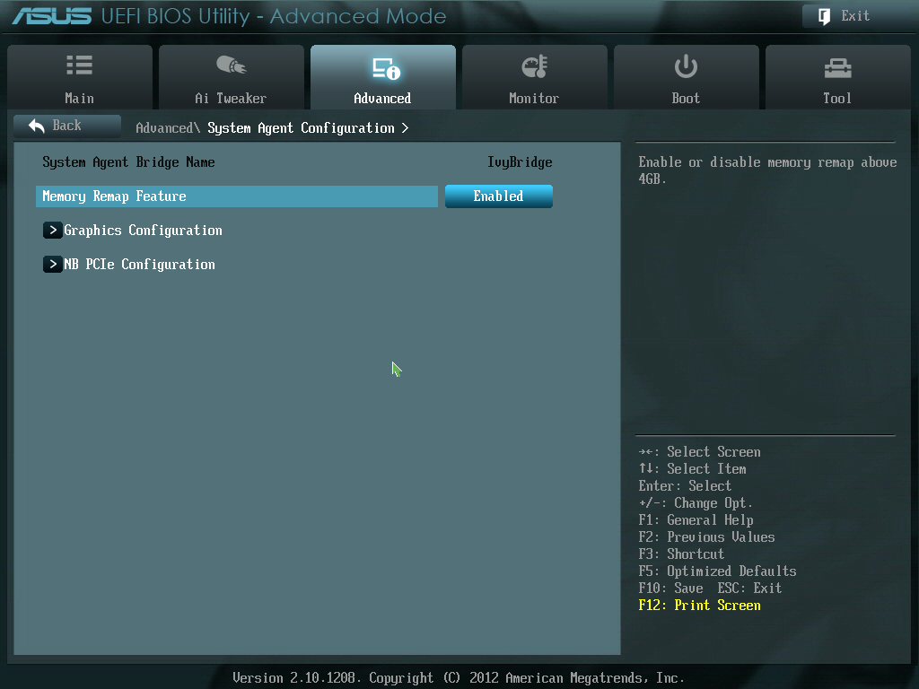

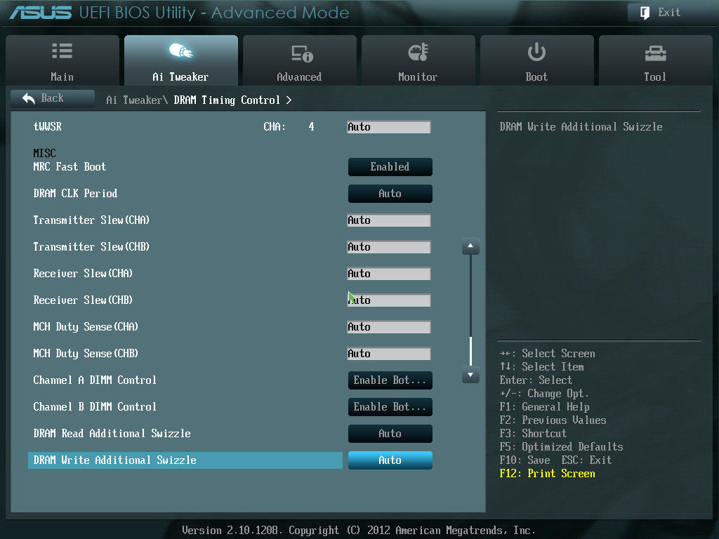

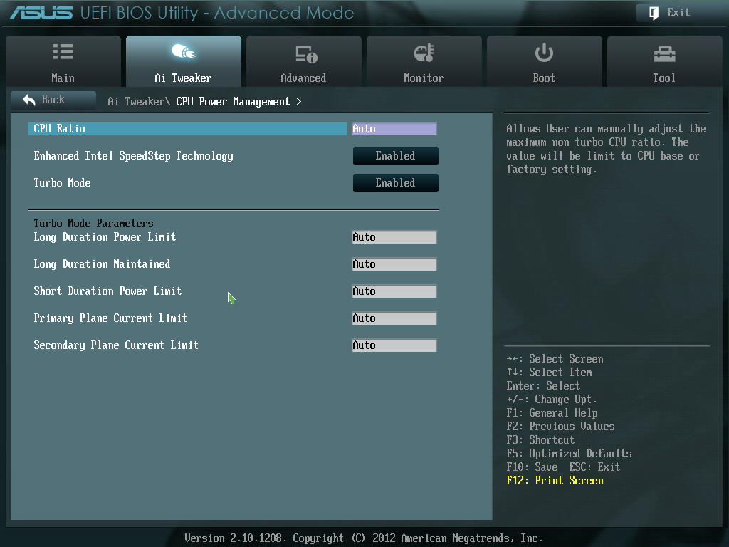

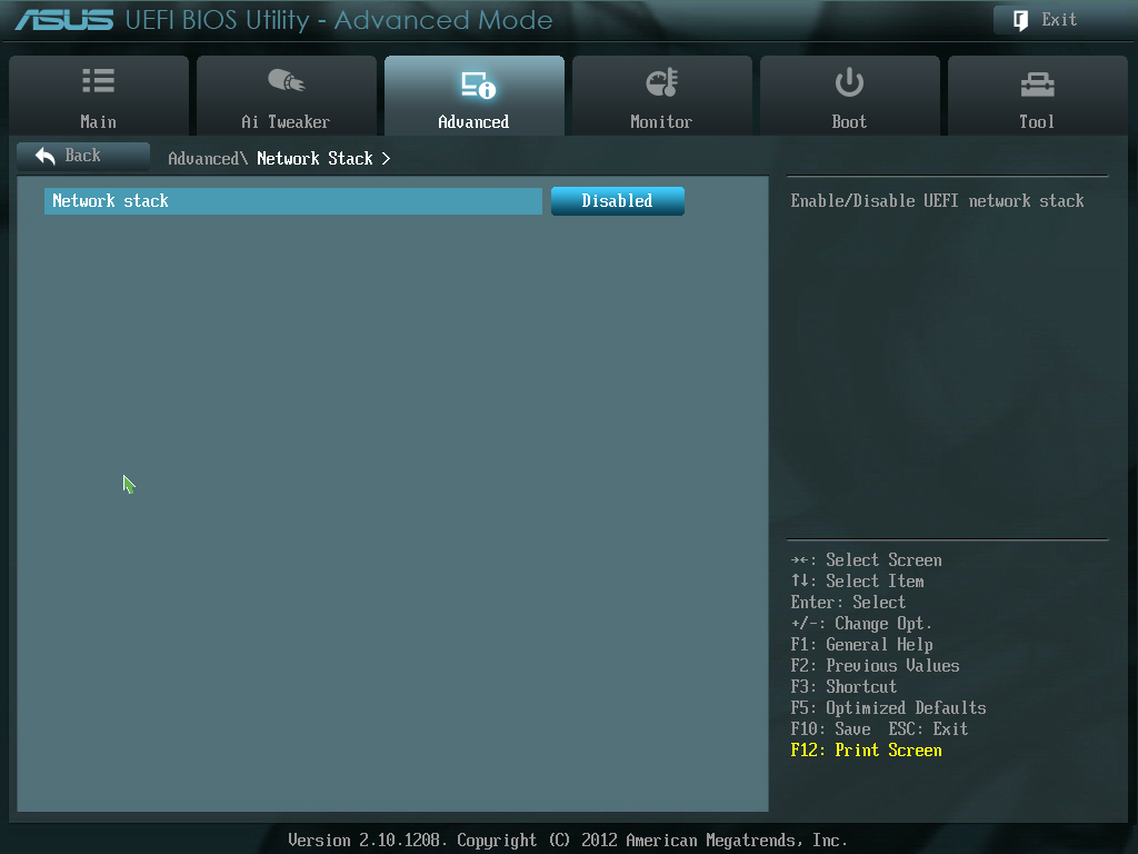

Hallo Dennis_50300!

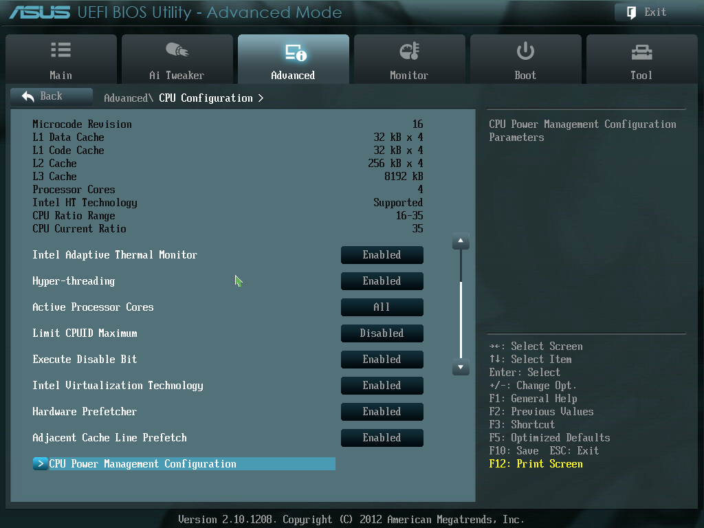

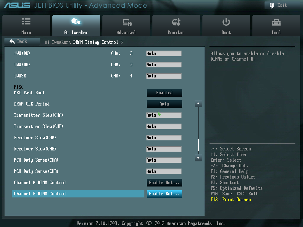

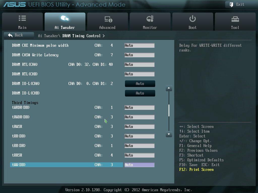

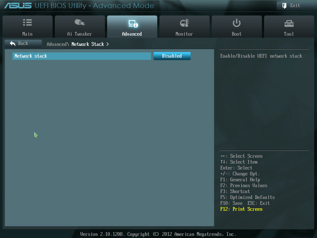

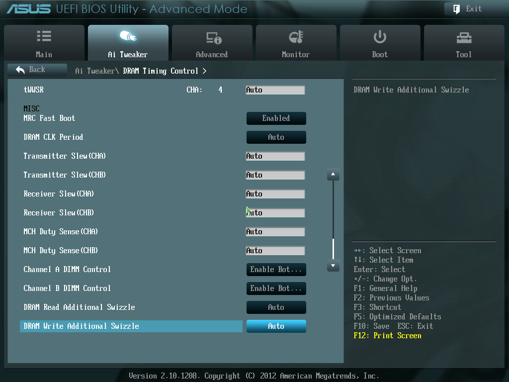

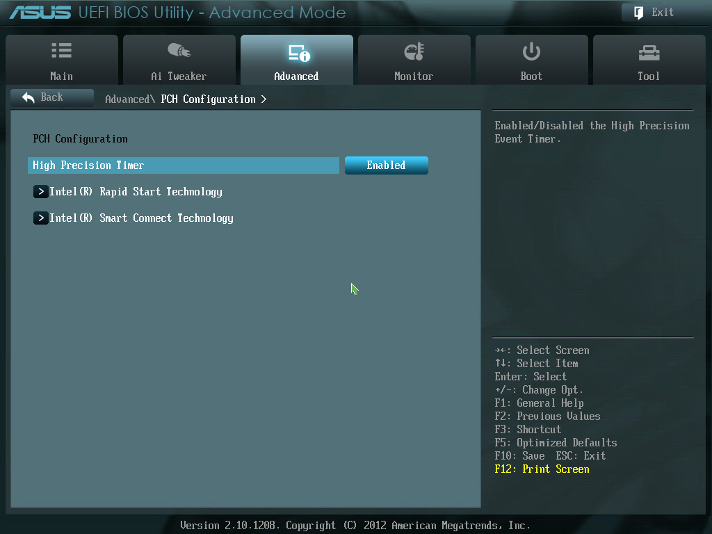

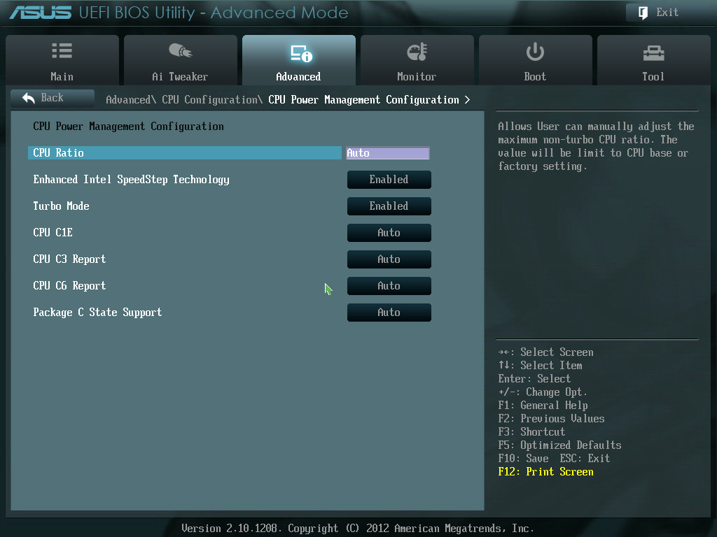

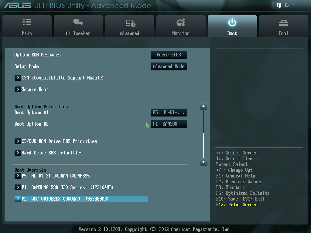

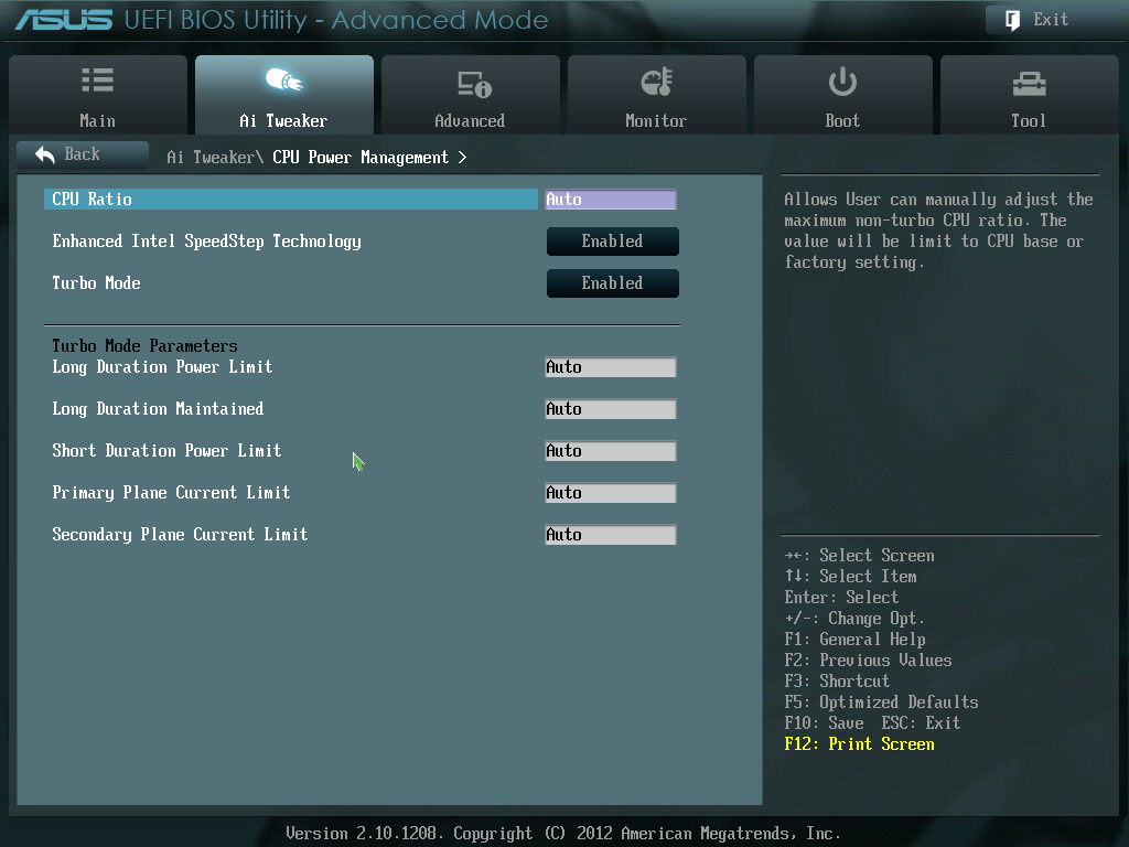

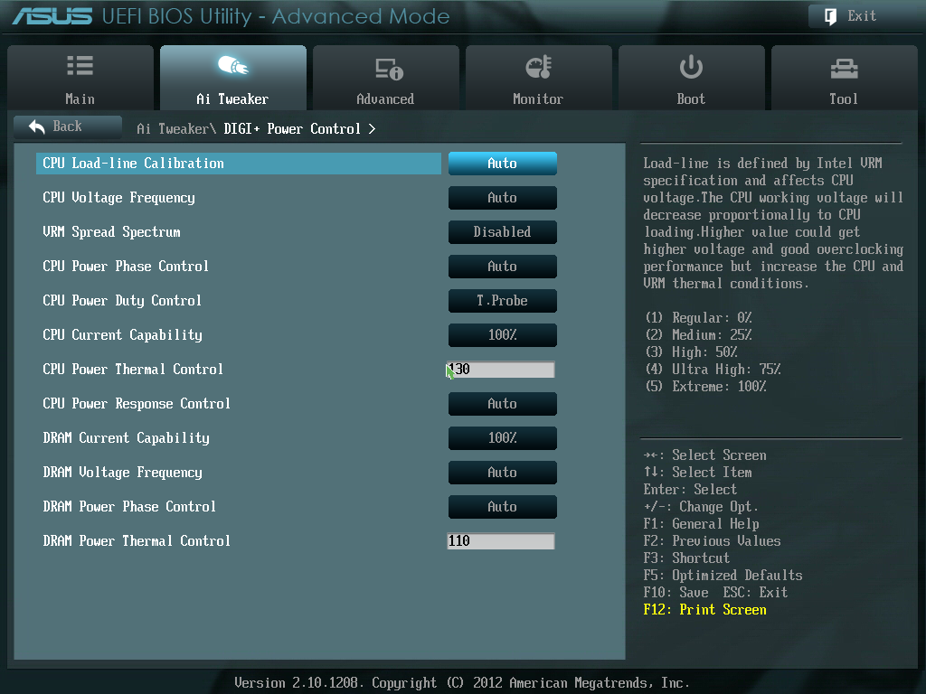

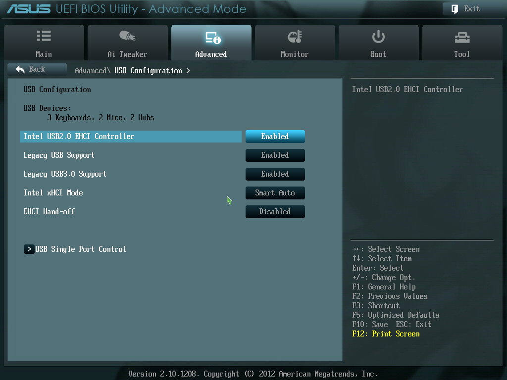

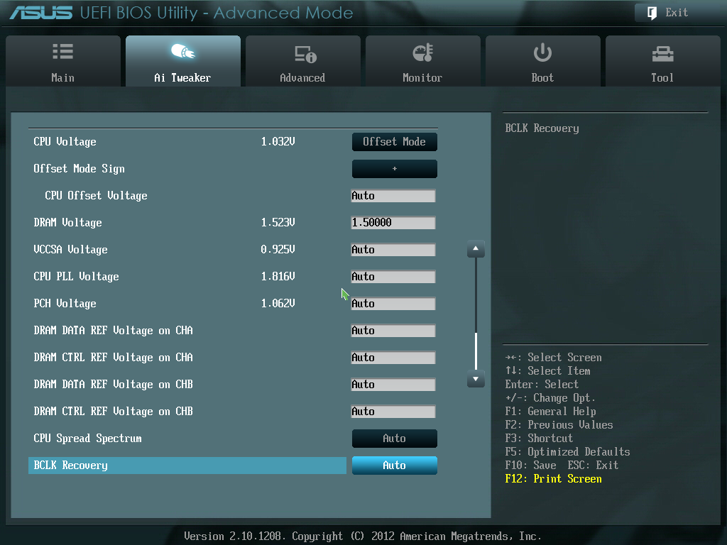

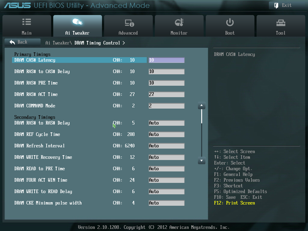

Ich habe jetz nochmal ein paar Screenshots auf Englisch gemacht ;)
Der Trick mit dem Radiergummi hat übrigens nicht geholfen.

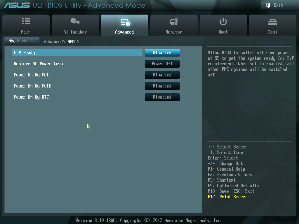

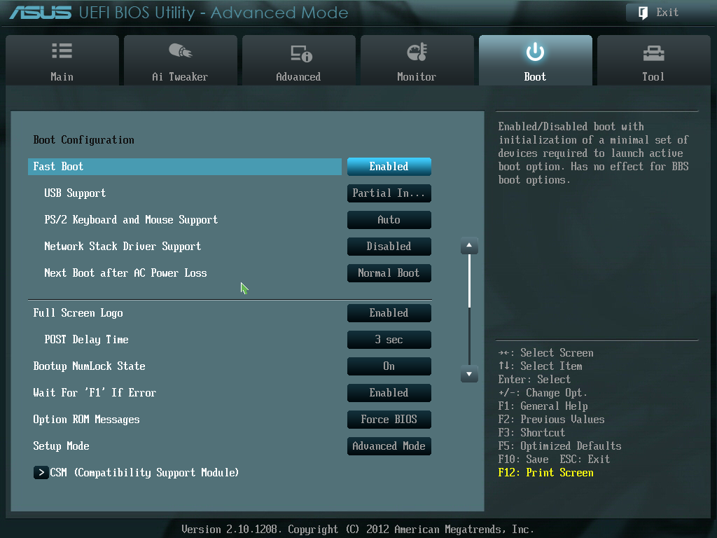

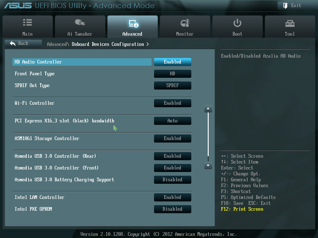

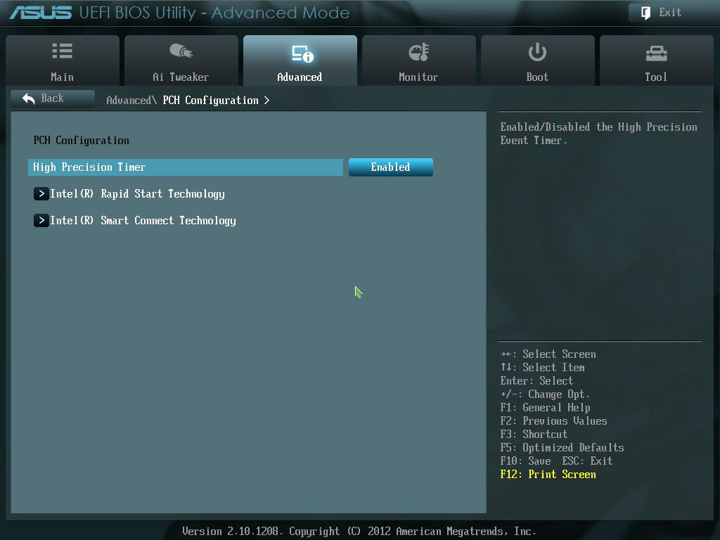

Bild 13, "CPU Bus Speed DRAm Speed Ratio Mode"
Kannst du da evtl. 667Mhz oder DDR3-1333 einstellen ?

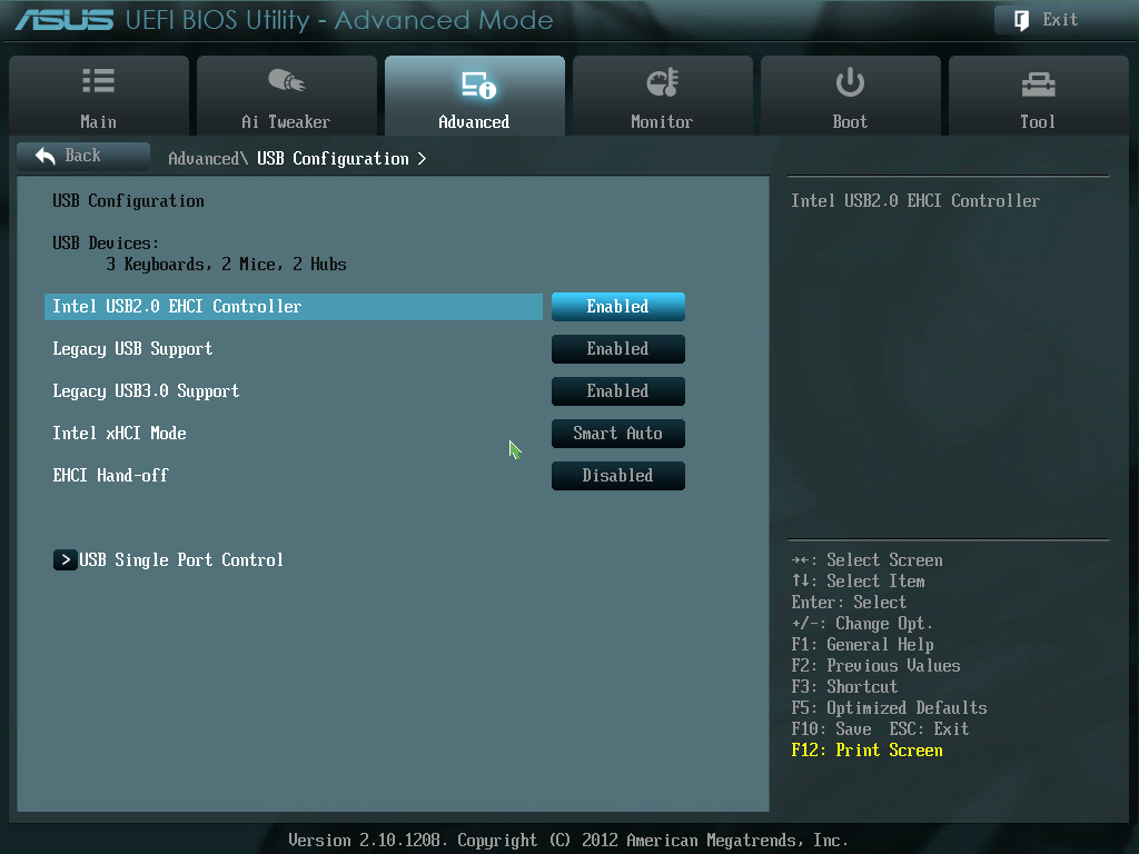

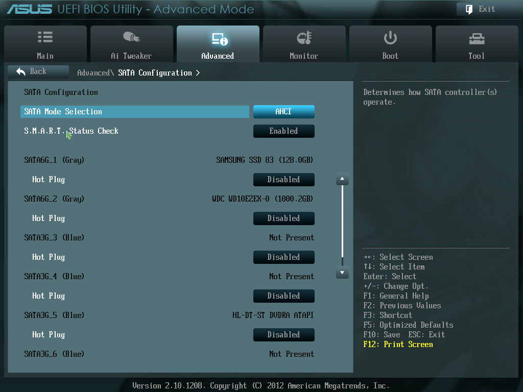

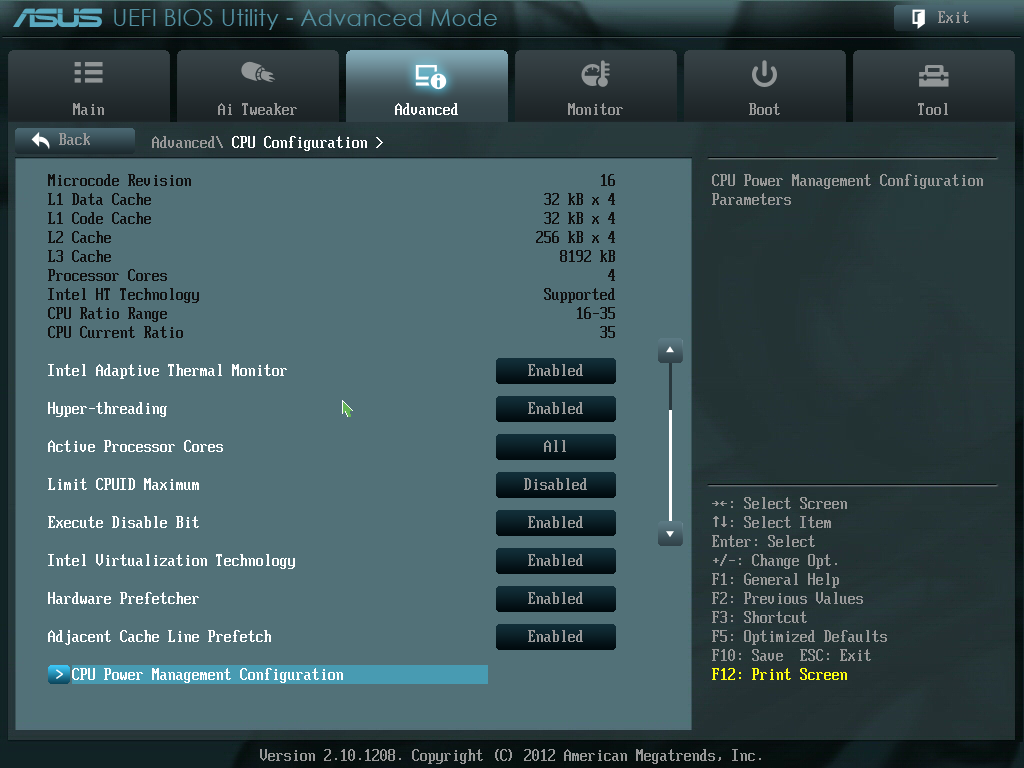

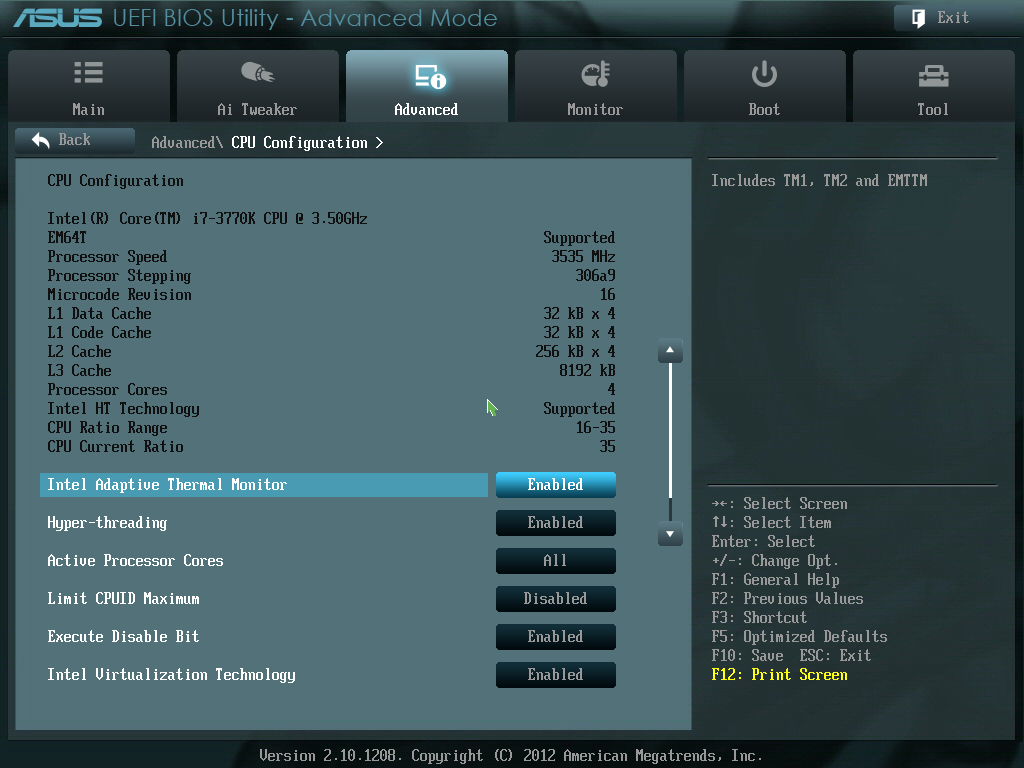

Also ich fang jetz einfach mal an, so wie ich die Bilder sehe von unten rechts nach links und denn "Zeile" höher.
Legacy USB Support, würde ich auf Disabled stellen, bringt dir eigentlich nur was wenn du von Sticks/externen Platten booten willst, ansonsten bremst es dich beim hochfahren.
Intel virtualization technology, würde ich nur aktivieren wenn ich VM's laufen hab

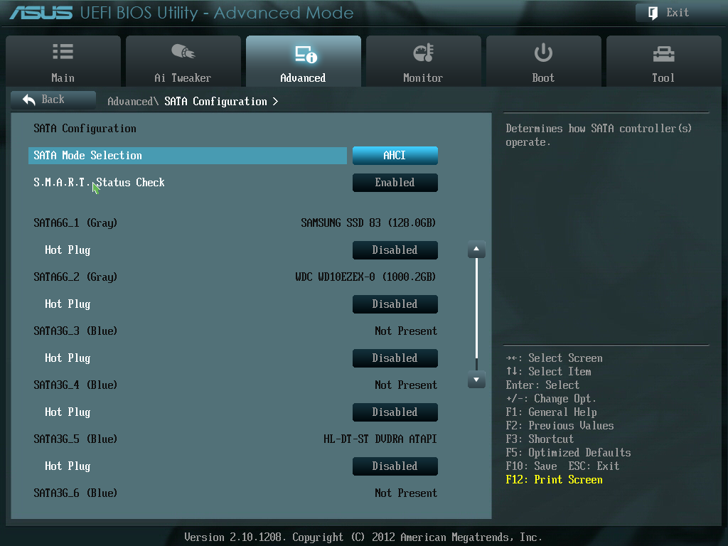

Boot Option #1, da sollte deine Samsung eigentlich stehen

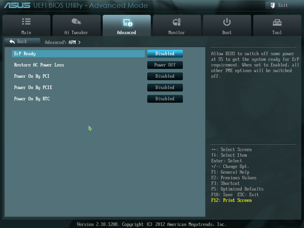

ErP Ready, sollte an sein, versichert dir das die Kiste wenn sie aus/heruntergefahren ist wirklich "<" als 1 Watt verbaucht ;)

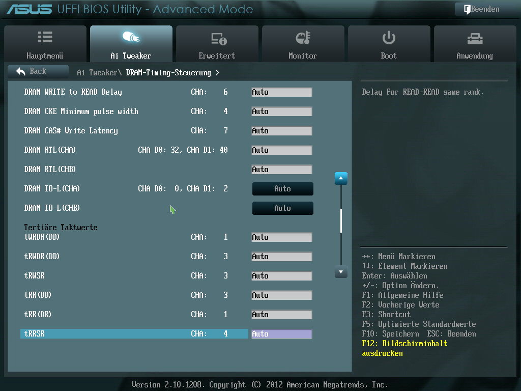

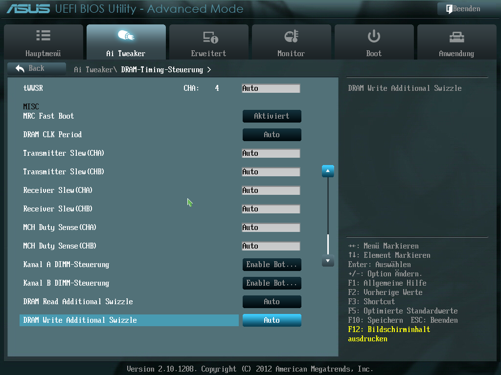

So zum RAM:
Mir ist immernoch nicht so ganz klar wo die "41" hingehören..., aber eigentlich kann man zumindest bei mir, unter "Tool" die RAM's auch nochmal auslesen, dort sollte die richtige Bezeichnung stehen in der "Tabelle" wo die 41 in deinen RAM's drin steht.
Das ganze dann einfach fest übernehmen im Bios.
Gruss Dennis_50300
So dadurch das ich meines nochmal inspiziert habe ist's nun klar:
DRAM Row Cycle Time sollte "tRC" entsprechen und da gehört die 41 hin.
Gruss Dennis_50300
Wenn ich das richtig verstehe kommst da aber dummerweise nicht dran:
ASUS Z77 Motherboards - Official Support Thread
Zitat:
Posting #6
by theixIs there any way that I can set tRC timing in Asus motherboard?
I have a kit of Crucial RAM(Tactical Elite 4GBx2 1866 CL9) that's been tested running fine at 2133/9-9-9-27 with tRC=47 on Gigabyte Z68 M/B but wouldn't run stable on my P8Z77-v Deluxe and my previously owned P8P67 Pro.
by Raja@ASUS
If you increase tRAS it will create a similar effect to having a larger tRC. tRC at the bare minimum is tRAS+tRP. If the tRC value is smaller than tRAS+tRP the IMC should auto default to a larger value. For the Z77 boards, I will ask if we can have it unlocked, but will need to check the static values first.
bleibt also nur auf ein weiteres Biosupdate zu hoffen ?!? :confused_alt:
Ansonsten die Notlösung die tRAS zu erhöhen damit das Board den Wert eventuell höher stellt, also dann hoch genug das er an dem Punkt nicht mehr OC läuft.
Muss ja da grad so sein, denn höhere Werte machen ihn nur geringfügig langsamer bringen ihn aber eigentlich nicht zum Absturz.

@emeraldmine: Habs gemacht (1333MHz), leider nichts. 667MHz an sich geht nicht, das kleinste wäre 800MHz. Probier Ich aber mal aus.
[EDIT] 800MHz funktioniert auch nicht
@Dennis_50300: Bis auf die Virtualisierung hab Ich mal fleißig umgestellt (habe Windows XP Mode).
Im XMP Profil wird tRC auf 41 gesetzt. Ich habe im BIOS zunächst auf XMP gestellt und danach auf Manuell. Die Einstellungen, die man einstellen konnte, blieben dann standardmäßig auf den XMP Werten. Ich hoffe, dass tRC = 41 vom XMP in den manuellen Modus übertragen wurde.

So, ein kleines Update:
Ich habe jetzt ein neues Mainboard erhalten aber das Problem ist immer noch vorhanden. Ich habe mir zunächst gedacht, dass ich Windows einfach mal neu installieren sollte, aber das erbrachte ebenfalls keine Lösung. Bei der Installation meiner Programme ist mir der PC hin und wieder abgestürzt, sodass ich die Dateiüberbleibsel löschen musste (manche waren sogar defekt und ließen sich nicht löschen, da hatte die Windows Datenträgerüberprüfung ordentlich was zu tun...), um eine neue Installation meiner Programme vorzunehmen.
zu Prime95: den smallFFT Test hat er stabil überstanden (nach 30min habe ich den Test beendet), beim largeFFT schmiert er sofort ab (dauert 1 Sekunde)
