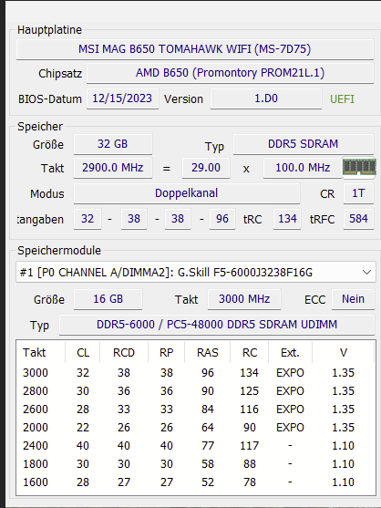

Welches BIOS hast Du drauf? Ich frage das, weil ich festgestellt habe, das auf meinem Board eine BIOS Version drauft ist, die es gar nicht gibt (ofiziell?). Version 1.D0. Die finde ich aber nicht auf MSI webpage vom Board?
Ich musste MCR (=Memory Context Restore) auf enabled stellen sonst lernt das Board jedesmal an. Ist das bei Dir auch so?
Das ist doch hilfreich. Ja dieses 1D0 habe ich auch drauf. Alle Ex varianten auf der HP sind angeblich BETA versionen.

So ich bin jetzt dazu gekommen.
EXPO anschalten --> 2:30min warten -> 6000MHz liegen an.
Selbst ein einfacher windows neustart => 2:30 neu anlernen.
MCR aktiviert.....nahezu kein unterschied und er fällt wieder auf 4800MHz zurück allerdings bei 1.35V RAM spannung.
MCR wieder deaktiviert. 2:30 anlernen => 4800 MHz
Erst EXPO aus machen, auf 4800MHz 20 s boot zeit laufen lassen und dann EXPO wieder anmachen dann landet er wieder bei 6000MHz.
Ich stehe jetzt also vor der Wahl immer 2:30 zu warten beim booten inklusive simplen windows neustarts.
Oder ich gehe auf 4800MHz runter, betrachte das ganze als stille leistungsreserve und warte auf ein weitere nicht BETA BIOS da ja @stevo6077 meint mit seinem 1.Ex bios ist der unterschied mit aktiviertem MCR nicht so hoch. Bei mir funktioniert dieser MCR überhaupt nicht.
Da nicht festzustellen ist welchen release standard dieser 1.D0 firmware hat (kann ja auch BETA sein, man findet sie auf der MSI seite ja einfach nicht) ist das ganze nicht wirklich als zufriedenstellend zu beschreiben.
