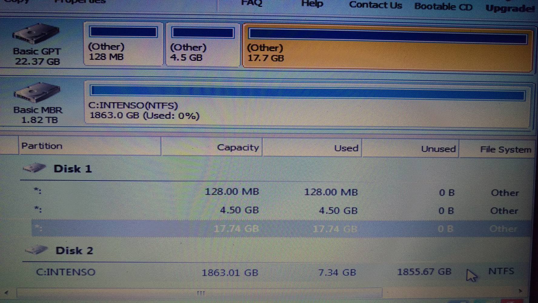

Zuerst mit "RUFUS" das Windows iso auf einen Stick installieren. Dann davon booten. Solltest du davon nicht booten können, da dein Rechner dich nicht ins BIOS läßt (das hatten wir schon mal weiter oben), dann die HDD ausbauen, an einem anderen PC hängen und mit diesem Partition Wizard (gibts auch als Install-Variante, also nicht bootbar) formatieren bzw. löschen.
Da ich nicht vom USB booten kann wenn die HDD angeschlossen ist, habe ich mal die Install-Variante genommen.
Bild im Anhang.
Disk 2 ist meine externe HDD von der aus Win7 läuft.
Disk 1 müsste der SSD-Cache vom Notebook sein.
Die 500GB HDD die mir aktuell die Probleme bereitet wird hier nicht gelistet. Angeschlossen ist sie. Funktionieren tut sie eigentlich auch, zumindest wenn ich von ihr booten lasse, versucht er Win8.1 zu starten und fängt sich dann in ihrem Bootloop.
