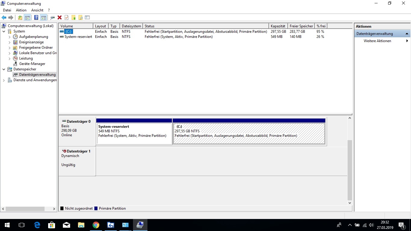

Hallo hier
Auch ich habe ein Problem mit meiner Festplatte. Also ich wollte eine leere und eine volle Partition zusammenführen und natrürlich das backup vergessen. Jetzt ist die neue große Partition leer. Mit Recovery Software sieht man einen Teil der Daten die drauf sind. Mit Testdisk komme ich nicht so richtig zurecht da alles in englisch da steht. Wer hier könnte mir helfen? Die Platte habe ich ausgebaut und über USB angeschlossen. Es ist eine SSD Hybrid 1TB. Das Betriebsystem ging noch es betrifft nur die Partition mit meinen Daten. Jetzt angeschlossen am PC wird sie nicht erkannt. Testdisk findet sie aber.
mfg
Planitzer
Dann starte mal dieses BS und für den Fall, dass es sich um Windows dreht die Datenträgerverwaltung aufrufen und bitte einen Screenshot ohne Scrolls hier einstellen.
Vorläufig würde ich dir dringend raten keine weiteren Recovery Versuche -mit welchem Tool auch immer - zu unternehmen.
IT_Nerd
Hallo IT_Nerd
Anbei das Bild. Was soll ich dann machen?
Deja vu -gestern oder vorgestern, gleiches Szenario? Tippe mal du hast auf den falschen Knopf gedrückt.
Das besagte Volume wurde mittels der Datenträgerverwaltung in ein dynamisches konvertiert. Mal schauen was sich da machen lässt. Lass mich raten, von den Daten besitzt du natürlich ein valides Backup (LOL)?
Das Testdisk hier noch was findet ist zunächst mal positiv. Schwierig dabei dass da vorher mehrere Partitionen drauf waren.
Erstmal mal versuchen die Daten zu retten, danach wirst du diese Partition formatieren müssen.
Stell bitte mal erstmal den entsprechenden Output von Testdisk hier ein.
