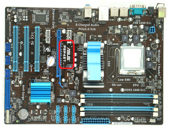

Welches Mainboard die alte Kiste hat, weiß ich selber nicht
hast Du Dir mittlerweile mal HWinfo installiert, da werden viele Infos angezeigt?
https://www.computerbase.de/downloads/systemtools/hwinfo/
edit: ahja, ich Depp startet ja nicht richtig, normaler Weise steht das irgendwo auf dem Mainboard drauf....

Teile doch noch ein paar Daten mehr von diesem PC mit. Dass man etwas über das Motherboard weis, z.b.

Kleiner Tipp. Wenn du das Gerät öffnest, um die SSD einzubauen, brauchst du nur auf das Motherboard zu schauen.
Auf fast allen ist das aufgedruckt.
Wie hier z.b. rot umrandet.
