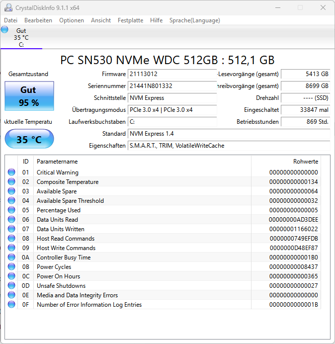

bandchef schrieb:
Das sagt das Tool:
33.000 mal eingeschaltet in 848 Stunden?
Da stimmt etwas gar nicht.
Das sieht stark nach einem Wackelkontakt aus.
Nimm die SSD mal raus und putze die Kontakte (bei 01:00 min)
Ich denke, es ist der Laptop und kein AIO.
Kurz 600er Tuner-Kontaktspray in den Sockel und abwischen.
Nach dem Wiedereinau sollte die Zahl der Einschaltungen nicht mehr stark ansteigen.
Daß die BIOS-Batterie leer sein soll, halte ich bei so einem neuen Gerät für unwahrscheinlich.
Also das Ding fahre ich nicht runter. Ich klappe den Deckel zu und gut ist. Kann das dann nicht vorkommen?
Ach und: Dieses kleine Plättchen ist wirklich die SSD? Was ist das etwas größere Plättchen bei 1:06min? Der RAM?
Und: Was ist Tuner Kontaktspray? Hast du einen Produktvorschlag? Du meinst wohl das: https://www.conrad.de/de/p/kontakt-...akte-71809-ae-200-ml-884103.html?refresh=true
Wenn ich die 868h (nicht 848h) durch 24h dividiere, komme ich auf ca 36,2 Tage. Ich hab dieses Laptop seit Dezember 2021 also jetzt dann bald 2 Jahre. Ich hab gedacht, das Teil wäre schon länger gelaufen. Irgendwie passt da mein Zeitgefühl grad gar nicht zusammen.
Aber ja du hast Recht: 33000 mal ein- und ausschalten der SSD passt da gar nicht.
Mach das mal bitte.
Das machst Du 38 mal pro Stunde (33841 /868)?
Steht doch dran im Video.
Nee, noch eine SSD.
Aber so, wie ich es sehe, sind lange und kurze SSDs möglich.
Man zeigt einfach beide Typen.

Ich hab jetzt mit 1x Neustart und einer weiteren Betriebsstunde schon wieder 7 mal die SSD neugestartet:
Da passt wirklich was überhaupt nicht.
Was wären denn eigentlich "normale Zahlen" (natürlich ein Schätzwert) für "Eingeschaltet" in Anbetracht des Betriebsstundenzählers von 869h?
Was passiert wenn man sich um dieses Problem jetzt nicht kümmern würde? Macht dieses SSD dann die Grätsche? Was wäre eine Alternative zu der aktuell verbauten WDC PC SN530?
meine 980er Samsung hat bei 10.000 Betriebsstunden 1.500 Einschaltungen, also 1 mal alle 7 Stunden.
Die vielen Ein- / Ausschaltungen können schon auf die Lebensdauer gehen.
ich glaube hier eher an einen Bug in der Firmware von WD / SanDisk oder das WD hier den 0B Wert anders beschreibt (wenn die SSD z.B. im Idle in den Quasistandby geht also PowerCycle zählt)
wie auch hier bei den Screenshot zu sehen:
https://de.aliexpress.com/item/1005005255077421.html - demnach sehr oft ein und aus geschaltet wurden
https://www.kleinanzeigen.de/s-anze...n530-m-2-2242-mit-adapter/2563013404-225-9068 - hier ebenfalls
https://www.carousell.com.my/p/wd-sn530-nvme-m-2-2230-1090624596/
https://www.computerbase.de/forum/threads/bedetung-von-critical-warning-in-chrystaldiskinfo.2078342/
denn auch sonst hat sich WD ja nicht unbedingt mit Ruhm bekleckert in letzter Zeit, was das Einhalten von Standards betrifft: https://www.computerbase.de/news/st...etigt-probleme-bei-sandisk-extreme-pro.84267/

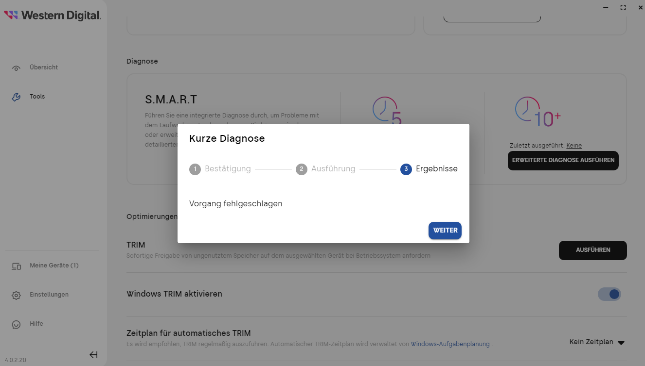

Ich prüfe das jetzt auch mal noch mit dem WD Tool.
Hab jetzt mal das WD Tool ausgeführt mit einem tollen Ergebnis:

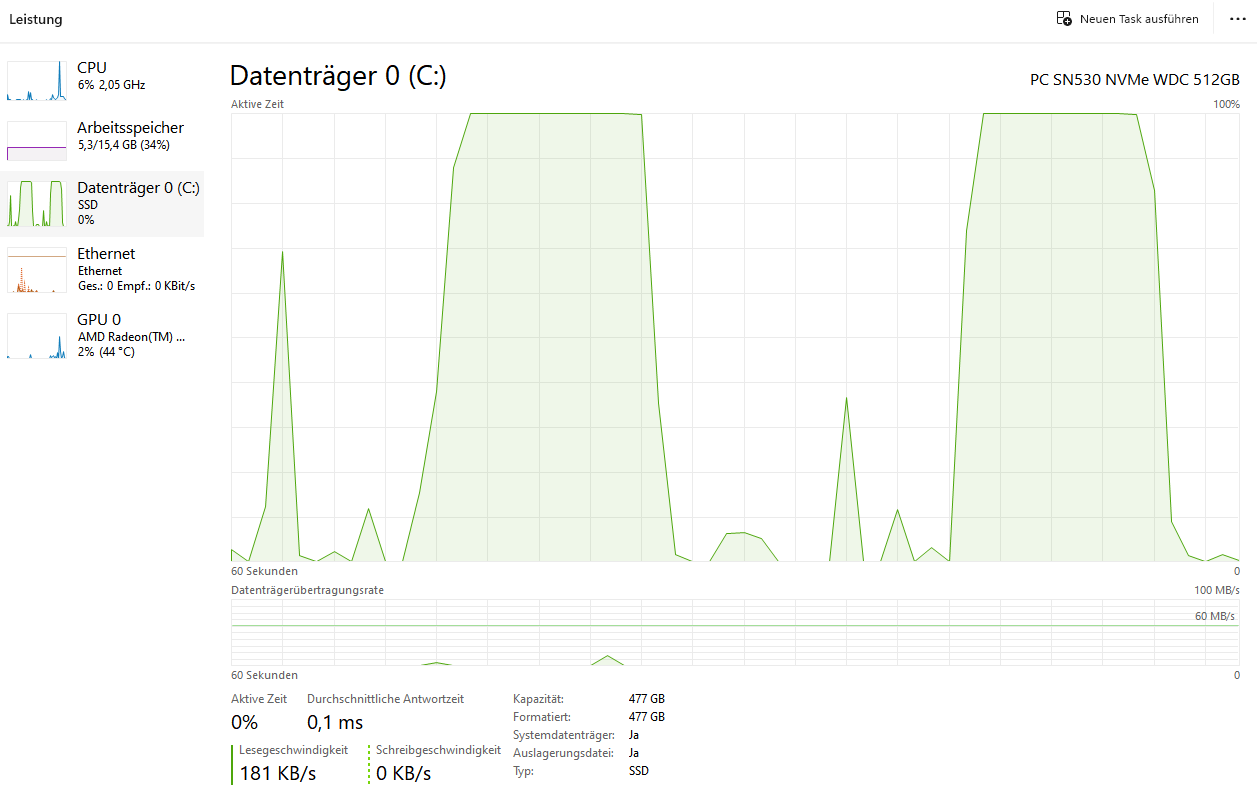

Das ist der Taskmanager -> Leistung -> SSD:
Habe immer wieder Spitzen drin auf den die SSD auf 100% ausgelastet und neun, der Laptop ist quasi im Idel. Es wird nix gearbeitet.
Kann mir jemand weiterhelfen?

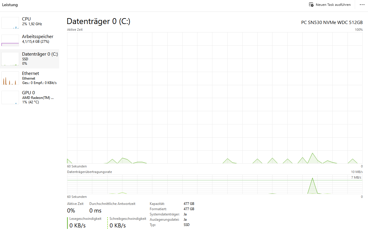

Nach Deinstallation der WD Software, Deinstallation der SSD Treiber und Neustart des Laptops hat es sich anscheinend wieder eingerenkt:
Idle Betrieb: Er stand einfach ein paar Minuten rum. Der Chrome ware offen und die "Einstellungen" von Windows11.
Ansonsten passt jetzt auch wieder alles. Der Laptop reagiert wieder wie gewohnt.
