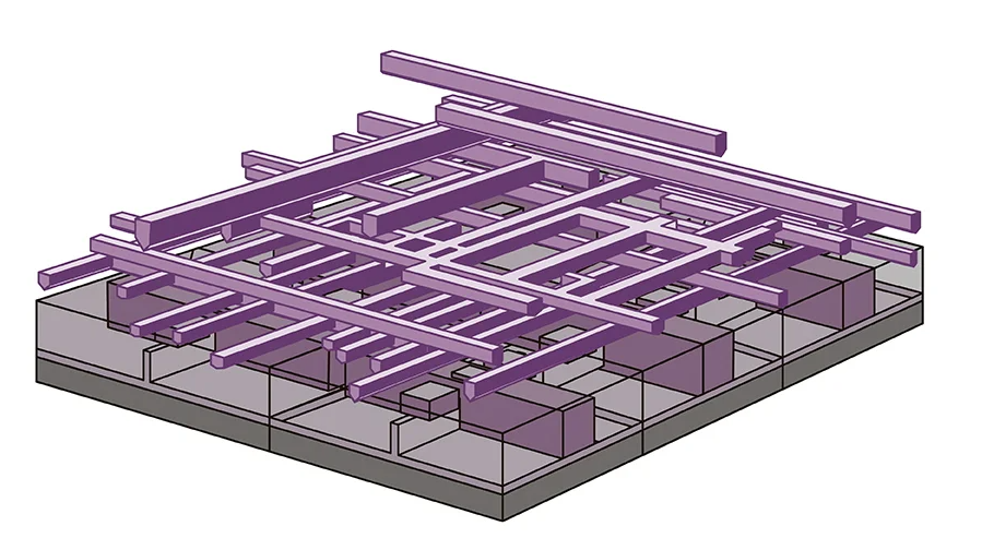

Ich kann nur nochmal drauf hinweisen, die Belichtung ist nur ein kleiner Schritt bei dem Prozess, an dessen Ende heutzutage sowas entsteht.
Zähl mal die Stockwerke nach und bedenke das für jede Schicht belichtet, bedampft, geätzt, gereinigt und sonst noch was alles gemacht wird.
Insgesamt ist ein Wafer bis zu drei Monate in einer "Fab" unterwegs, bis alle Ebenen aufgebaut sind. Der Wafer wird dann zu seinen einzelnen Chips zerschnitten, diese bekommen jeweils ein Gehäuse und elektrische Kontakte - um sie schließlich mit den vielen anderen Bauteilen eines Computers verbinden zu können.
