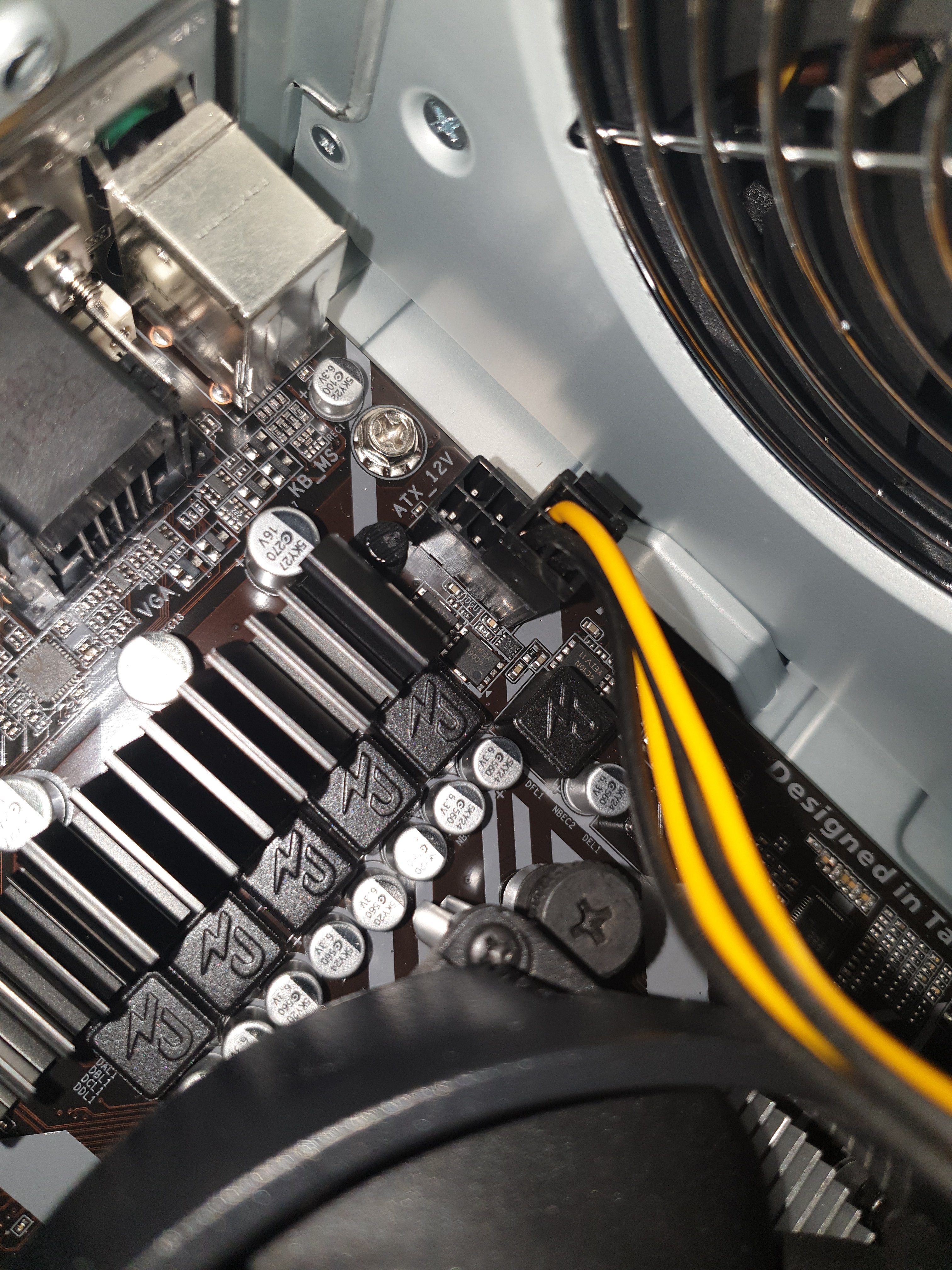

Oh ok, habe ich keine. Was kommt denn dann an den ATX_12V anschluss?#.kFk schrieb:Der PCIe Stecker gehört nur und auschließlich in die Grafikkarte, sofern die extra Strom benötigt.
Ohne GPU braucht du den Stecker nicht verwenden.
Und war das vielleicht der grund warum die Kiste nicht angesprungen ist?

Naja der 12V ATX Stecker ?! ^^ Eig. sollte der PCIe stecker da garnicht ohne Gewalt reinpassen.
https://www.bing.com/images/search?...608040704957942015&selectedIndex=0&ajaxhist=0
Der 12V Stecker ist oft in 2*4 unterteilt.
Und ja ohne den geht nix.

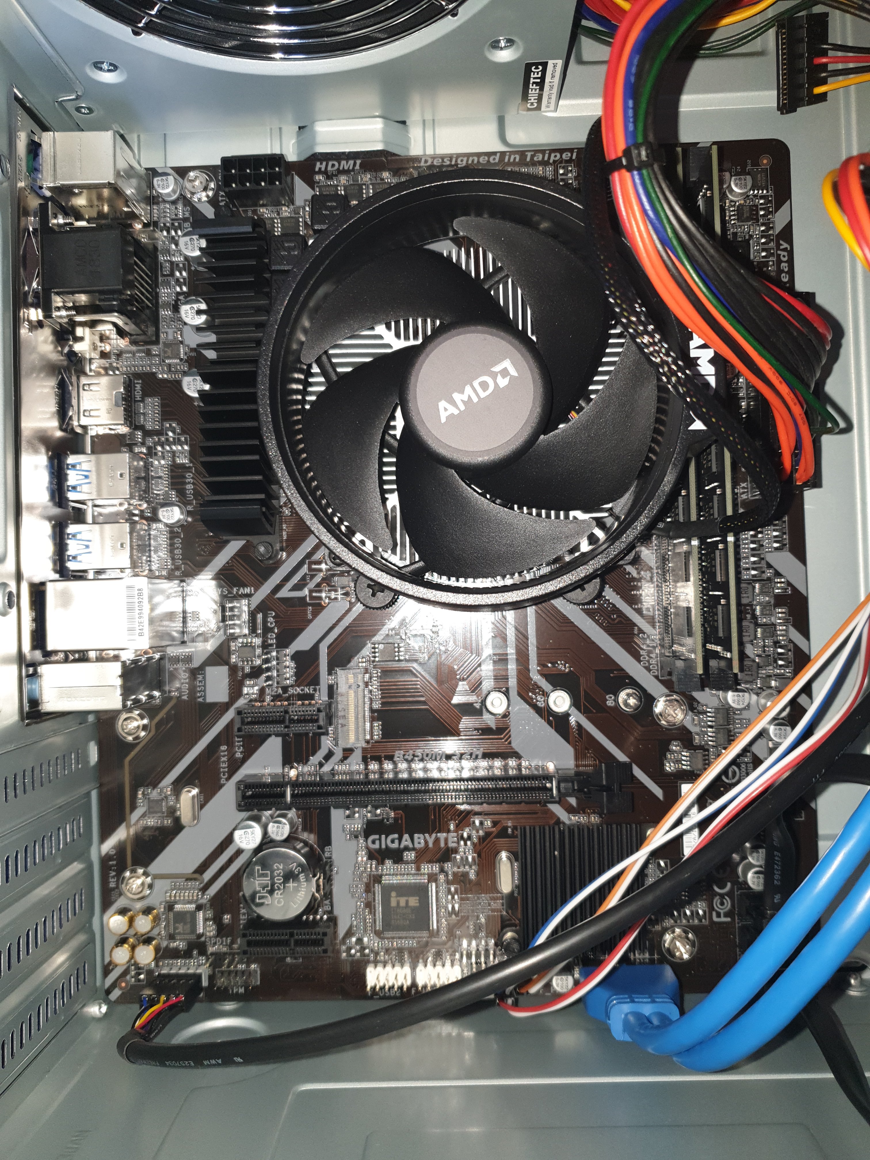

Hier meine Verkabelung, was fehlt da?

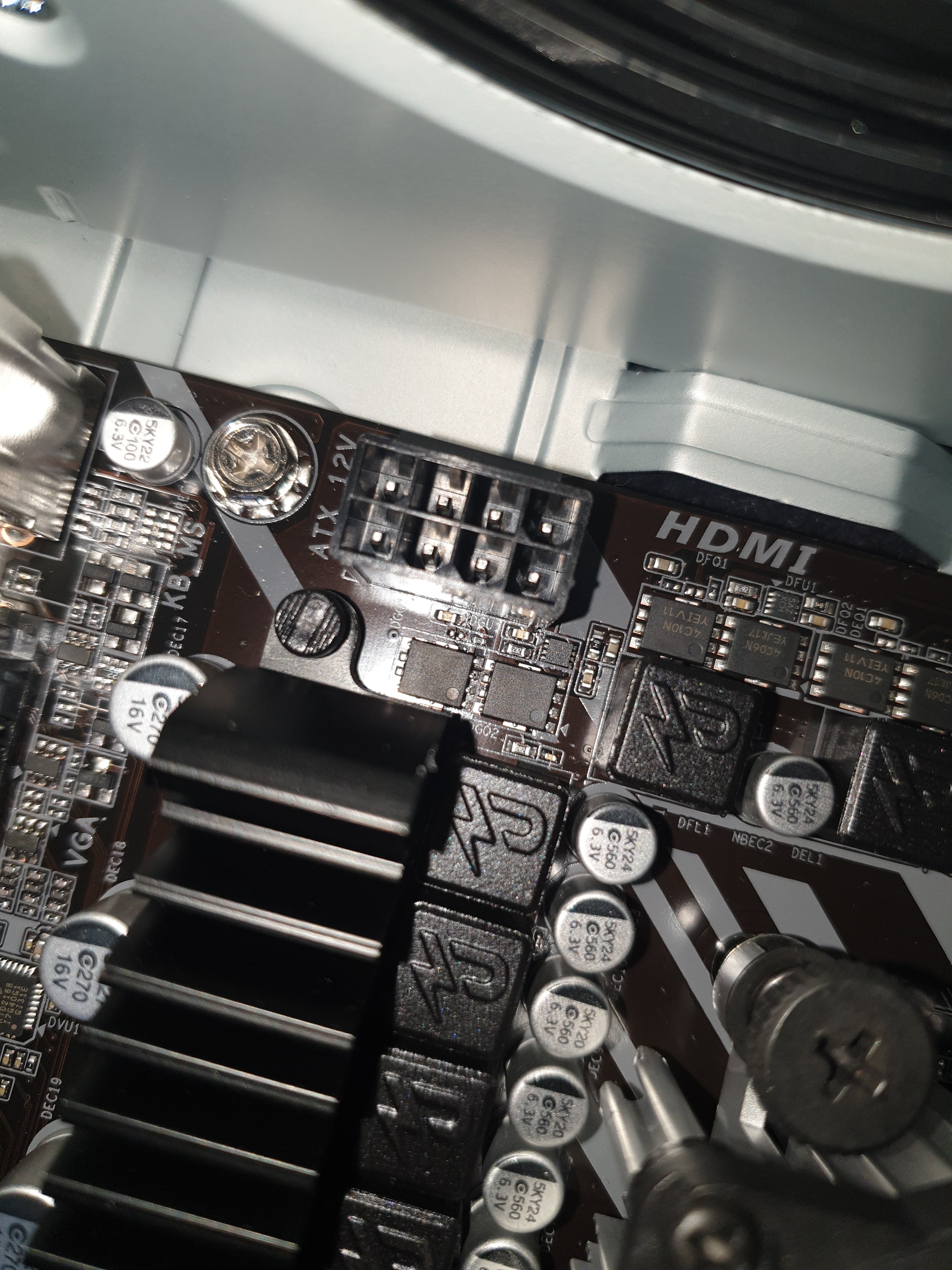

Und auf dem zweiten bild ist mein ATX 12v anschluss, da hat halt der atx mit seinen 6 pins in die rechten 6 gepasst, die linken beiden waren dann halt frei. Aber wenn das eh falsch war ist es ja auch egal

Integriert im gehäuse, Chieftec HT-01B-350GPB mATX#.kFk schrieb:Das kann doch nicht alles sein was übrig ist, was für ein NT ist das genau?
Sorry der hier hat sich noch hinter den Festplatten versteckt. Hab den jetzt so eingesteckt. Passt dann das jetzt alles so?

Laut Netzt hab ich zu dem teil folgende Anschlüsse gefunden
Den fett markierten brauchst du, auch wenns nur ein 4poliger ist
1x 4-Pin-12V, 3x 4-Pin-5,25", 1x 6+2-Pin-Grafik, 5x 15-Pin-SATA, 1x 20-Pin-ATX, 1x 24-Pin-ATX12V-2.x
- Okt. 2017
- 204
Ja hab ich gefunden, und wie oben im Bild zu sehen eingesteckt. ist doch richtig so oder?#.kFk schrieb:Laut Netzt hab ich zu dem teil folgende Anschlüsse gefunden

onlinemanni schrieb:Ja hab ich gefunden, und wie oben im Bild zu sehen eingesteckt. ist doch richtig so oder?
Ja das passt so. Bei 4 poligem ATX 12V rechts halten. Steht aber auch im Handbuch. Falsch anschließen sollte ebenfalls nicht möglich sein.
