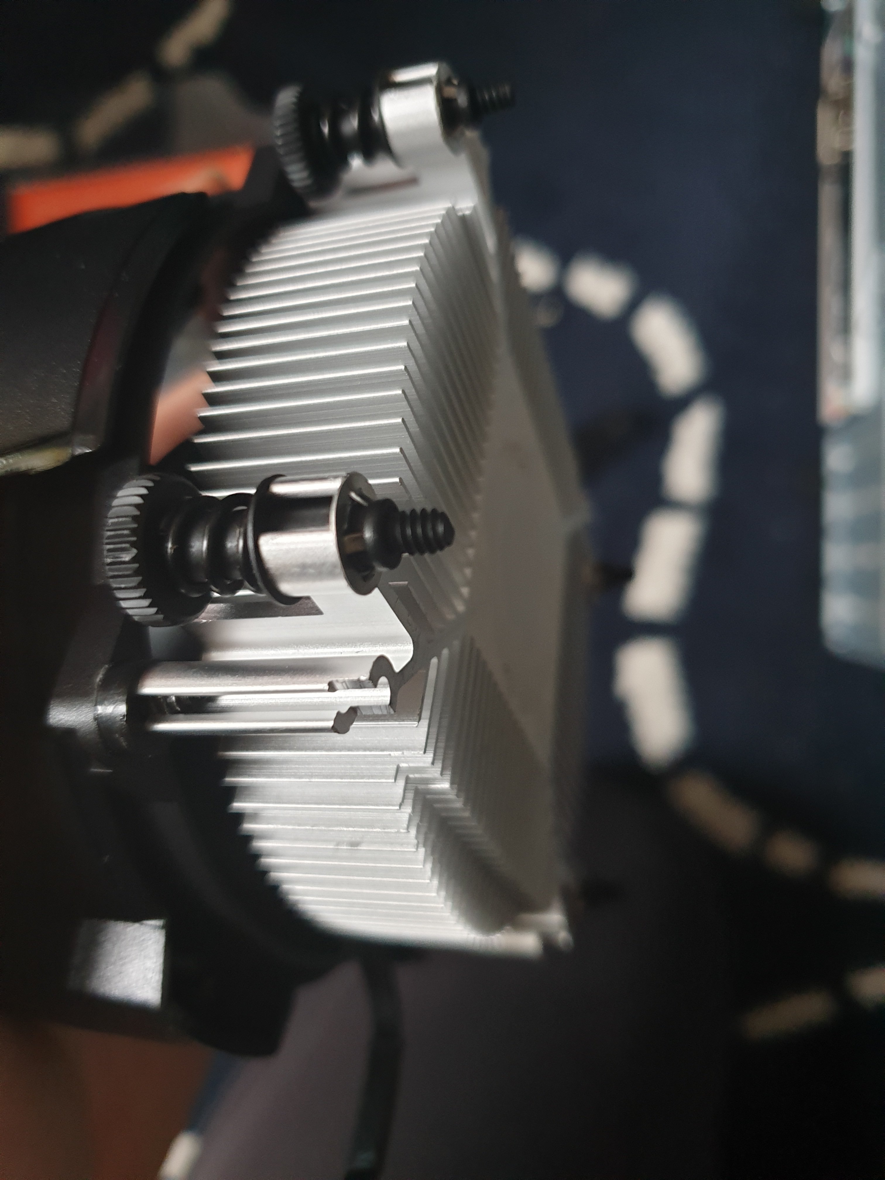

Hier bilder vom Kühler und den zu kurzen Schrauben...

Ich habe es auch außerhalb des mainboards nicht geschafft mit den fingern die schauben irgendwie weiter raus zu pressen...

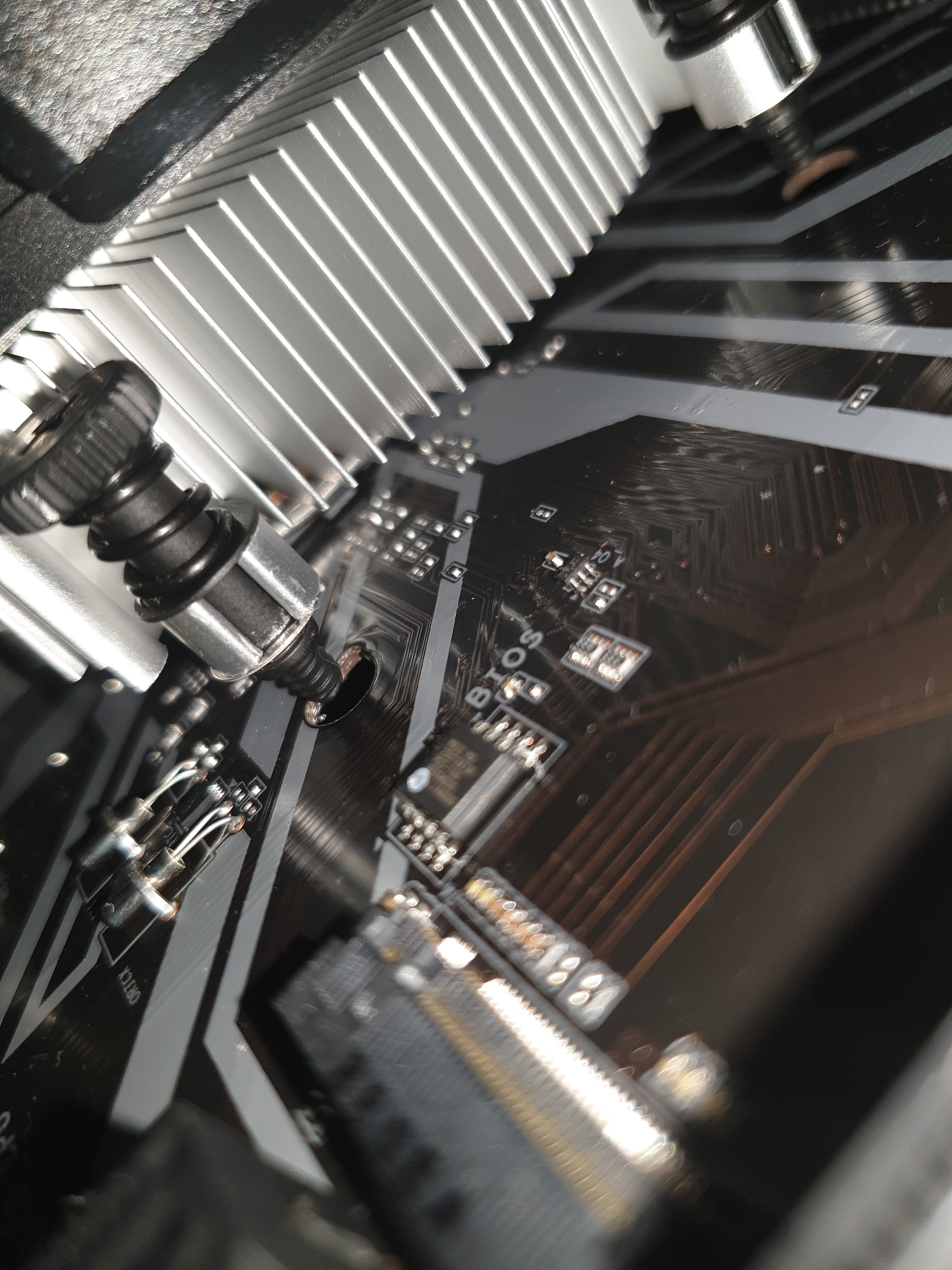

Ich habe gerade gesehen dass aus dem mainboard bei den 4 löchern Etwas raus schaut, warum habe ich das nicht?
Sieht mir aus als würde auf deinem Bild die Fassung für die Schrauben komplett fehlen.

Bei dem auch, da steht doch was ab bei den 4 Löchern. Bei mir ist da nichts
Du hast die beiden Retentionmodule abgeschraubt. Und auf der Rückseite war eine Backplate, die von hinten wieder ansetzen und Kühler daran festschrauben.
