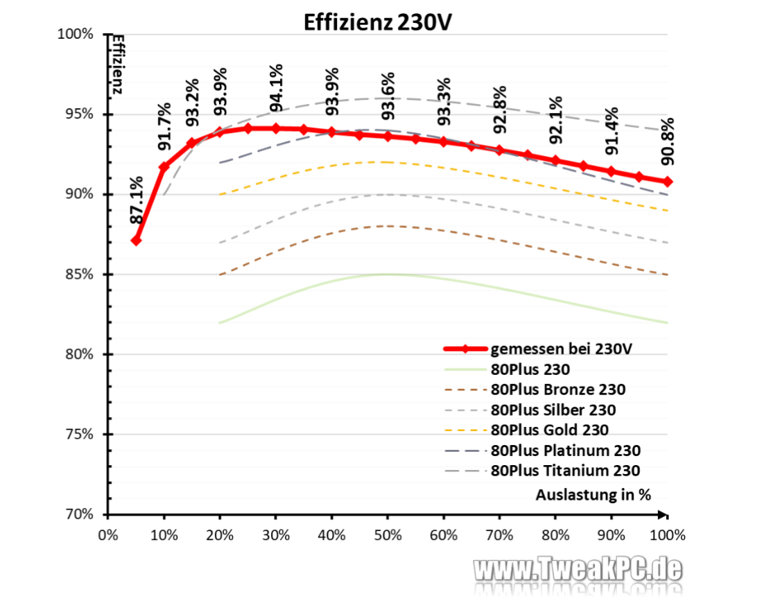

Weil die höhere Effizienz bei weniger Last für Netzteile immer angegeben ist. Ist aber nix neues. Einfach mal die Beschreibung vom Netzteil anschauen. Ist aber wie gesagt schon immer so. Effizienzkurve anbei. Bei dem 750er und dem Setup ist man dann aber schon optimal unterwegs.
Ich habe ein 850er Netzteil genommen, da läuft der Lüfter ab 350 Watt los, also in der Regel bei mir garnicht und ich bin auch im oberen Teil der Effizienzkurve. Aber zumindest die Lüfterkurve kann natürlich von Netzteil zu Netzteil anders sein, ist in der Regel ja aber angegeben.

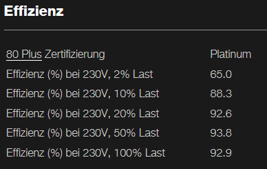

Aber ja, laut 80plus muss ein Netzteil bei 50 % effizienter sein als bei mehr oder weniger Last. Mit niedrig meine ich aber idle. Also den Bereich von 50-100 W Gesamtleistungsaufnahme. Und da ist man, vor allem bei größer bemessenen Netzteilen, dann im Bereich von 5-10 % Last Und da ist in den meisten Stufen (aiußer Titanium) gar nichts gefordert und die meisten Netzteile neigen in dem Bereich eben auch tatsächlich zum starken Abfall der Effizienz.
Beim SP12 750 W (um das es hier ja schließlich geht, nicht irgendein nicht näher definiertes Netzteil) sieht die offizielle Angabe seitens bq so aus:
https://www.bequiet.com/de/powersupply/4102

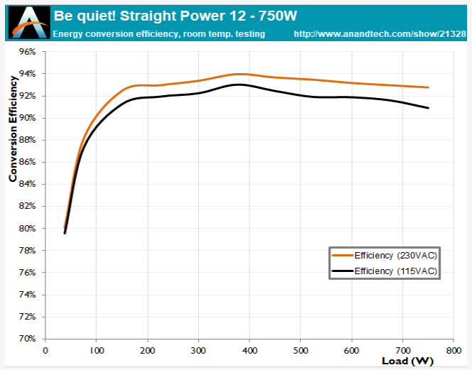

Im Test von anandtech bestätigt sich das auch:
https://www.anandtech.com/show/21328/the-be-quiet-straight-power-12-750w-psu-review/2

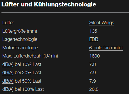

Gekühlt wird das Netzteil dauerhaft aktiv. Hier also Vergleichswerte von irgendwelchen semi-passiven Netzteilen heranzuziehen ist also nicht wirklich aussagekräftig. Laut bq bleibt das Netzteil bis 50 % Last aber relativ leise:
Im Test sieht die Welt dann schon anders aus und das NT wird konstant lauter, desto mehr Last anliegt (was auch naheliegend ist):
Sobald also min. 20 % Last anliegen, agiert das Netzteil effizient. Unter 20 % wird es aber ineffizienter und das ist bei einem 750 W-Gerät (und erst recht bei höheren Leistungsklassen) eben dann schon der Fall, wenn das Gerät im idle ist. Bei einem enger dimensionierten Gerät erreicht man da bessere Werte.
