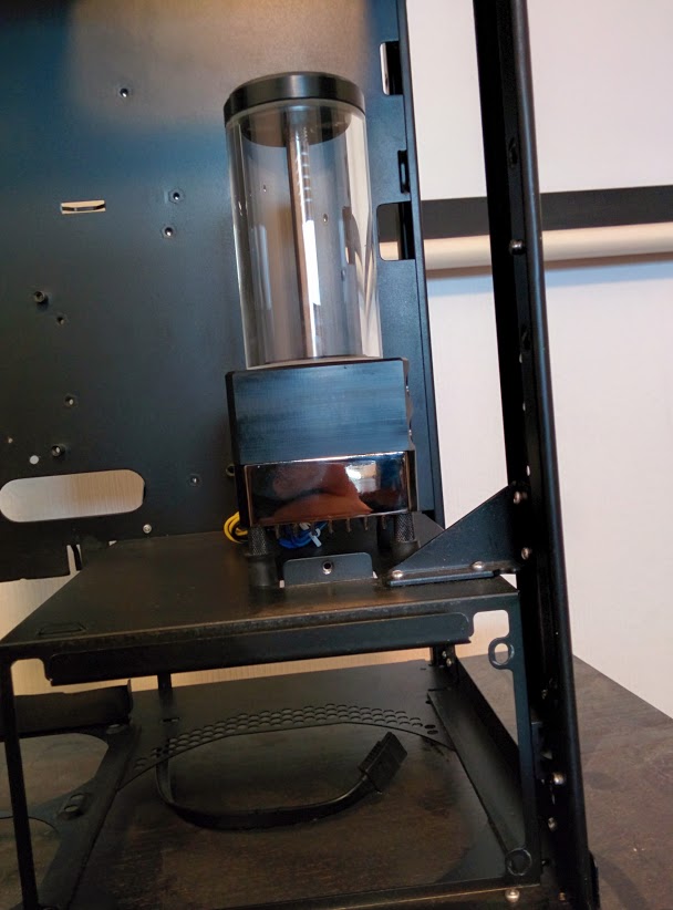

Du versteckst sie oder benutzt eine andere Pumpe :)
Eine D5 oder DDC funktionieren z.B genauso auch wenn man die etwas runter regeln sollte. Gerde die DDC braucht man da nicht unbedingt verstecken und baut sie z.B direkt unter den AGB.
Wow, wow, wow. Sich in das Thema Wasserkühlung einzuarbeiten ist ja sooooo umfangreich. Ok, zurück zum Thema 'Pumpe': wie kann ich denn eine Pumpe am besten verstecken?
