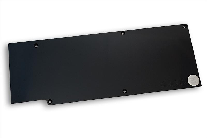

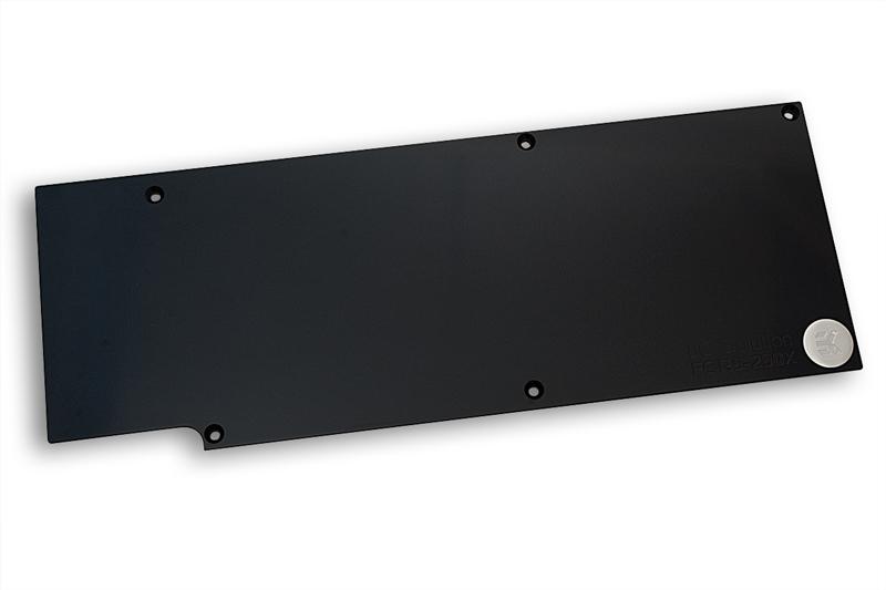

Ich dachte, dass eine Backplate zwingend notwendig ist. Interessant, dass man darauf verzichten kann. Welchen Vorteil bringt denn eine Backplate?
ich würde sagen eher dafür, dass die karte sich nicht zu stark verbiegt. respektive die spannungen besser verteilt werden.
und es kann ein netter schutz vor tropfen sein während dem dichtheitstest :D

Der hauptsächliche nutzen einer Backplate dürfte das Aussehen sein.

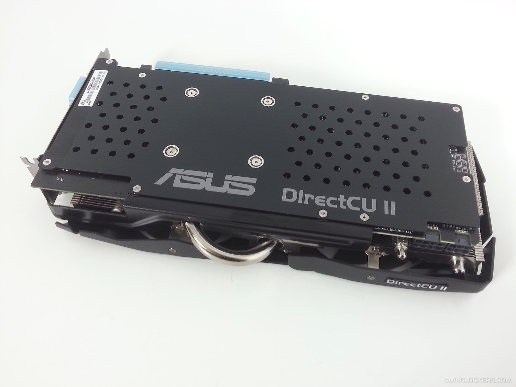

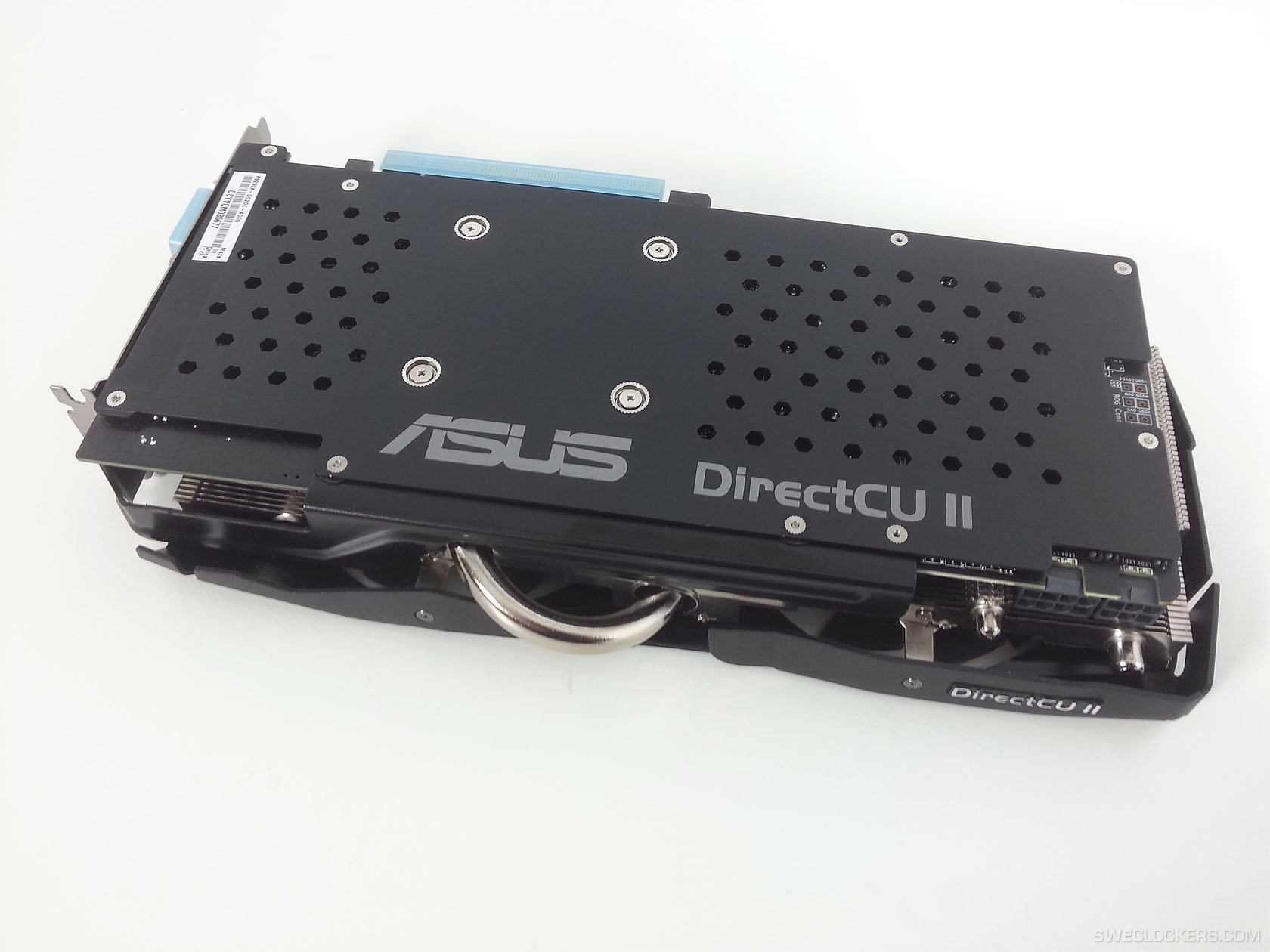

Könnte ich dann ggf. auch die schon vorhandene Backplate der Asus verwenden? Selbst wenn ich dann noch Bohrungen für den GPU-Wasserkühler machen müßte?
aranax schrieb:
Warum nicht gleich 2? Also ob nen 420er Radiator nicht reichen würde, um 2 Grafikkarten zu kühlen. Dann drehen die Lüfter halt mal nen bisschen schneller.
Würde das funktionieren? Ich möchte nur im Idle, dass das System leise ist. Kann man 600W @ Idle silent kühlen und reicht die Reserve des 420er Radiators für 600W unter Last (bei ca. 2000 RPM der Lüfter, oder wie hoch auch immer die dann drehen)?
Ich denke das sollte passen, die scheinen sogar schon Löcher an der richtigen stelle zu haben.
Das bekommt man mit etwas basteln sicher passend gemacht.

2. Auf eine Backplate kann man aus Stabilitätsgründen verzichten, der Fullcoverblock ist wesentlich dicker und bietet weit mehr Halt für die Platine. Rein für die Optik kann man diese selbstredend verwenden, wenn die Bohrungen stimmen.
3. Die Backplate als Tropfschutz zu missbrauchen ist grenzdebil. Während der Dichtigkeitsprüfung läuft NUR die Pumpe (das sonstige System sowie das Netzteil sind vom Strom zu trennen) und das Innere ist mit Küchencrepe ausgelegt damit man eventuelle Leckagen sofort erkennt.

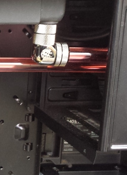

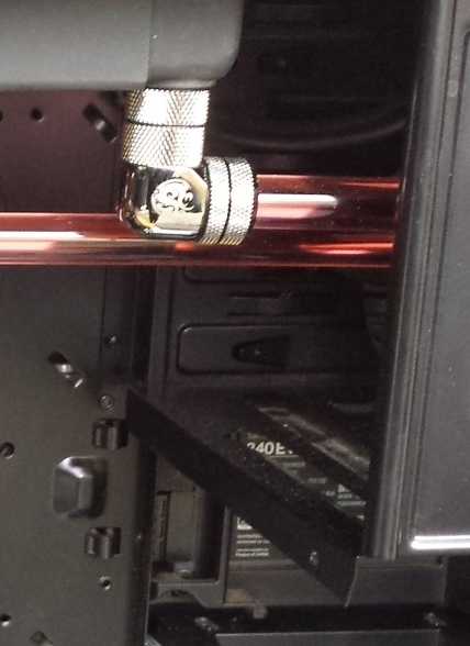

So, weiter gehts. Ich überlege gerade, wo ich die Pumpe verbauen könnte. Ich plane derzeit mit einem externen Radiator. Da könnte man doch sowohl den AGB als auch die Pumpe anbringen. Hört man in dieser 'offenen' Konstellation die Pumpe (in Form einer Auqastream XT)? Beim Einbau in einem Gehäuse würde man sie ja entkoppelt befestigen.
Für den Fall, dass ich die Pumpe doch im Gehäuse (Corsair Obsidian 750D) verbauen würde: das Ding ist doch recht häßlich mit der gelben Farbe. Wie kann man das einfach kaschieren?
