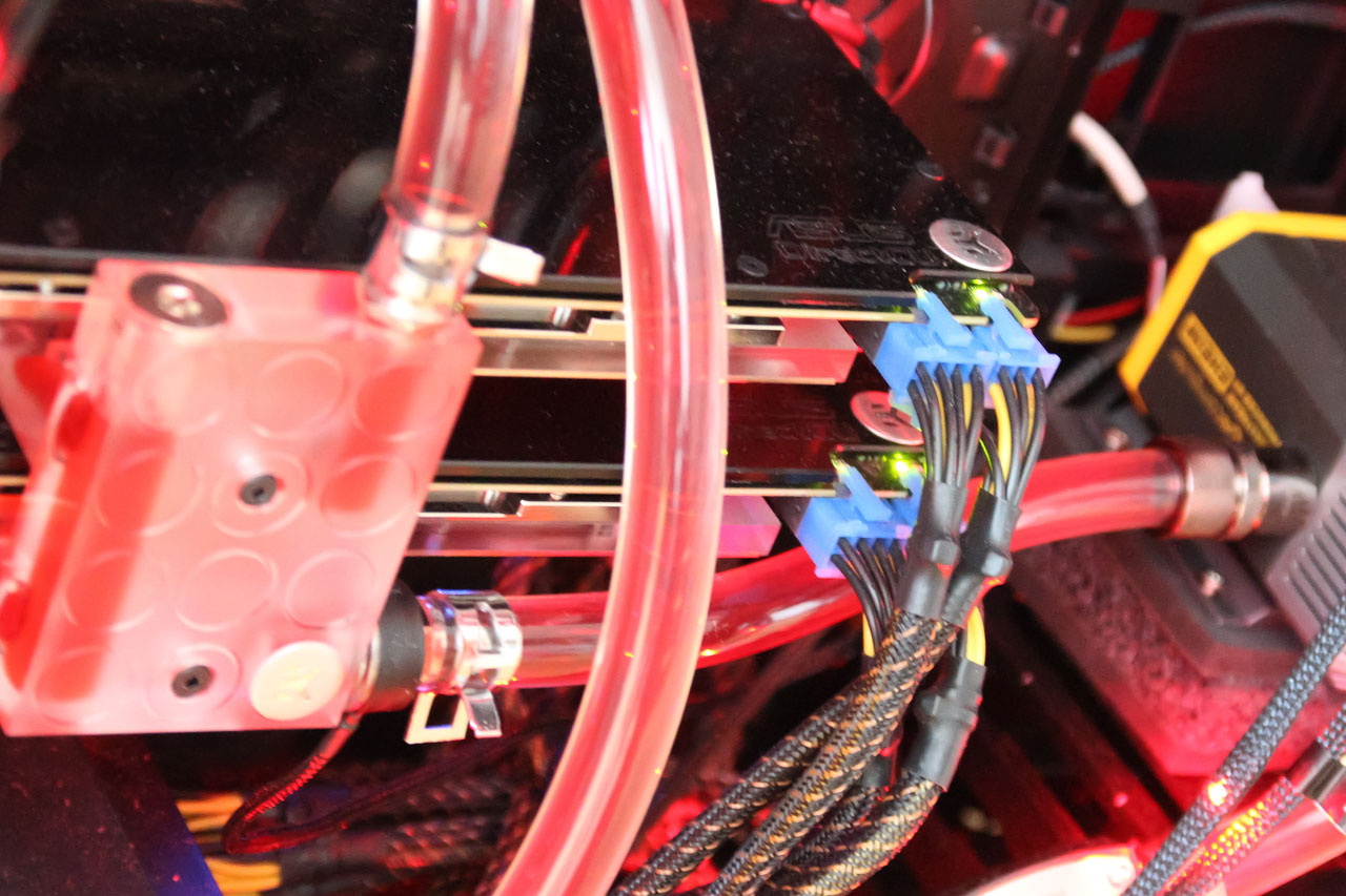

Ich habe jetzt meine Aquastream XT Pumpe waagrecht verbaut, d.h. der Auslass ist nicht nach oben gerichtet, sondern zur Seite (siehe Bild). Hat das einen Einfluss auf a) den Durchfluss und b) sammelt sich dann eher Luft in der Pumpe? Ich habe den Eindruck, dass der Durchfluss im System schlechter wurde, allerdings habe ich im Zuge des letzten Umbaus mehr geändert als nur die Lage der Pumpe :(
Falls mal jemand noch die Frage zum Betrieb der Aquastream XT in waagrechter Position hat: Ja, es geht!
