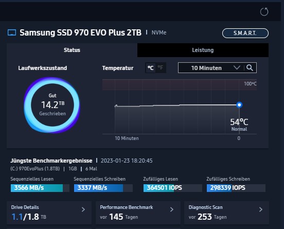

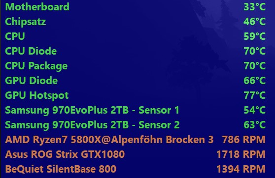

Hab auch ne 2TB 970 Evo. Nutze einen Kühler und habe keine Temperaturprobleme. Wie bereits erwähnt ist eine "ordentliche" Entlüftung nie verkehrt.
Und halte die SSD nicht zu kühl. Zwischen 45 und 70 Grad ist optimal und gut. Bissl Temperatur brauchen die Chips.
Gruß
Holzinternet

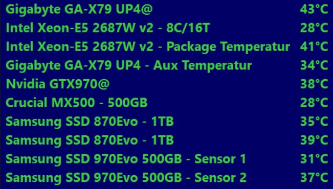

Ich nutze im Haushalt einige 970 Evos. Im Server sitzt ne 500GB 970 ohne Evo. Auch die hat 2 Sensoren. Der 2. zeigt immer die Hotspottemp an bzw. scheint der 2. Sensor auf dem Controller zu sitzen. Dieser ist ja unter Last immer der heißeste Punkt der SSD.
Korrektur: 970Evo und 970EvoPlus muss es heißen. Die Kleine ist eine 970Evo ohne Plus.
Gruß
Holzinternet

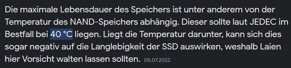

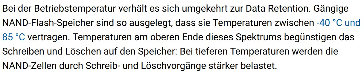

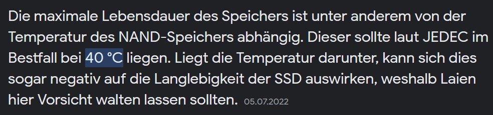

Moin,
ich hab hier zwei Auszüge.
und zum etwas ausführlicheren Lesen: https://www.digitec.ch/de/page/wie-sich-die-temperatur-auf-die-lebenszeit-einer-ssd-auswirkt-12008
Ist recht interessant und mit weiterführenden Links zu Videos und Tests. Auch hier auf CB. Grundlegend gilt es zwischen Datenlagerung und Betrieb zu unterscheiden. Bei einem Großteil hier betrifft es den Betrieb. Und da ist "erstmal" alles zwischen 30°C bis 80°C nicht weiter dramatisch. Je nach Modell, Chips und Controller gibt es da halt Unterschiede.
Das Video von Steve ist interessant. Müsste auf englisch sein.
Bei der Datenlagerung gilt das höhere Temperaturen besser sind. Um die 50°C. Zu kalt macht die Chips "vergesslich".
Gruß und schicken Sonntag
Holzinternet
