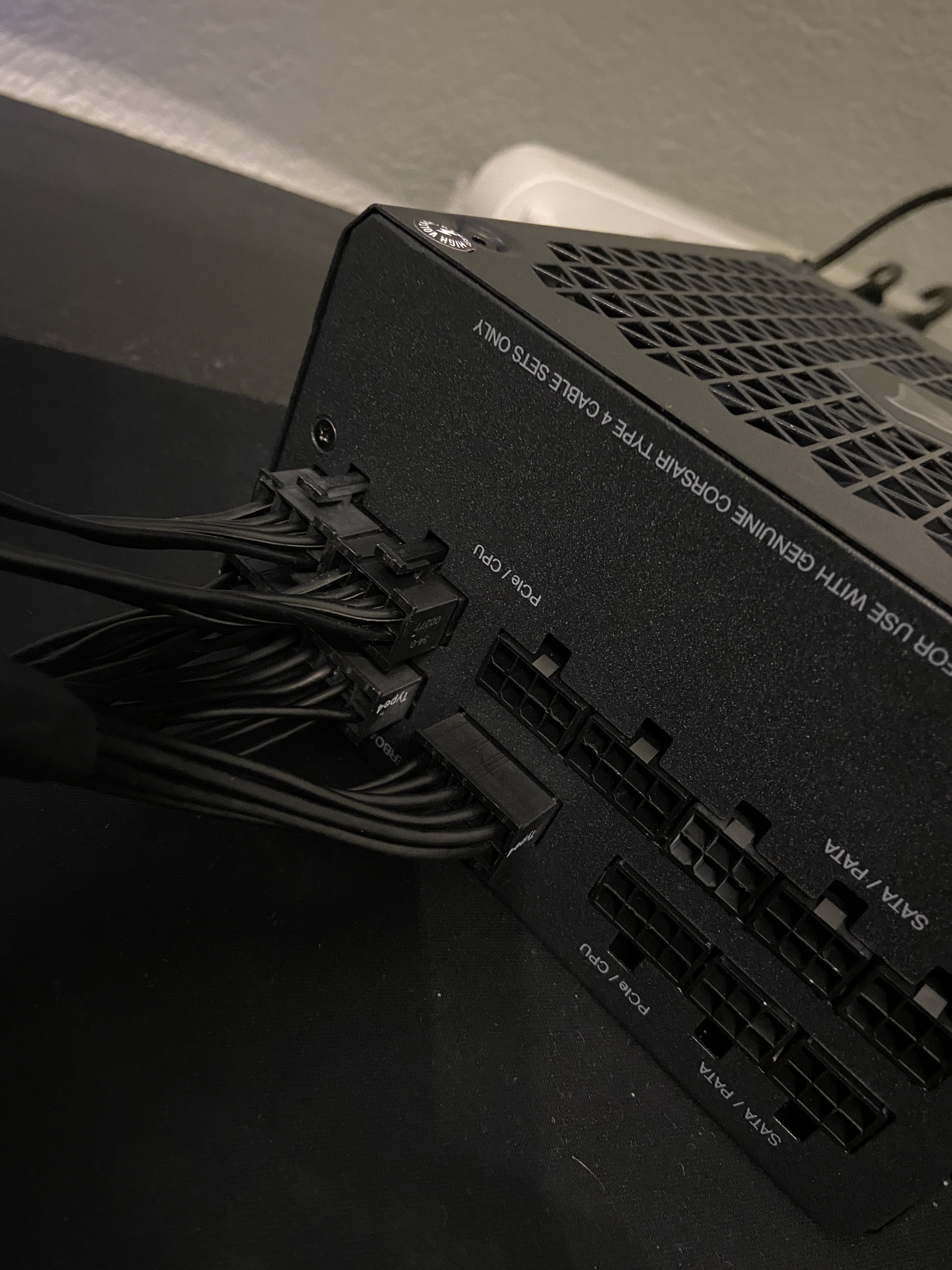

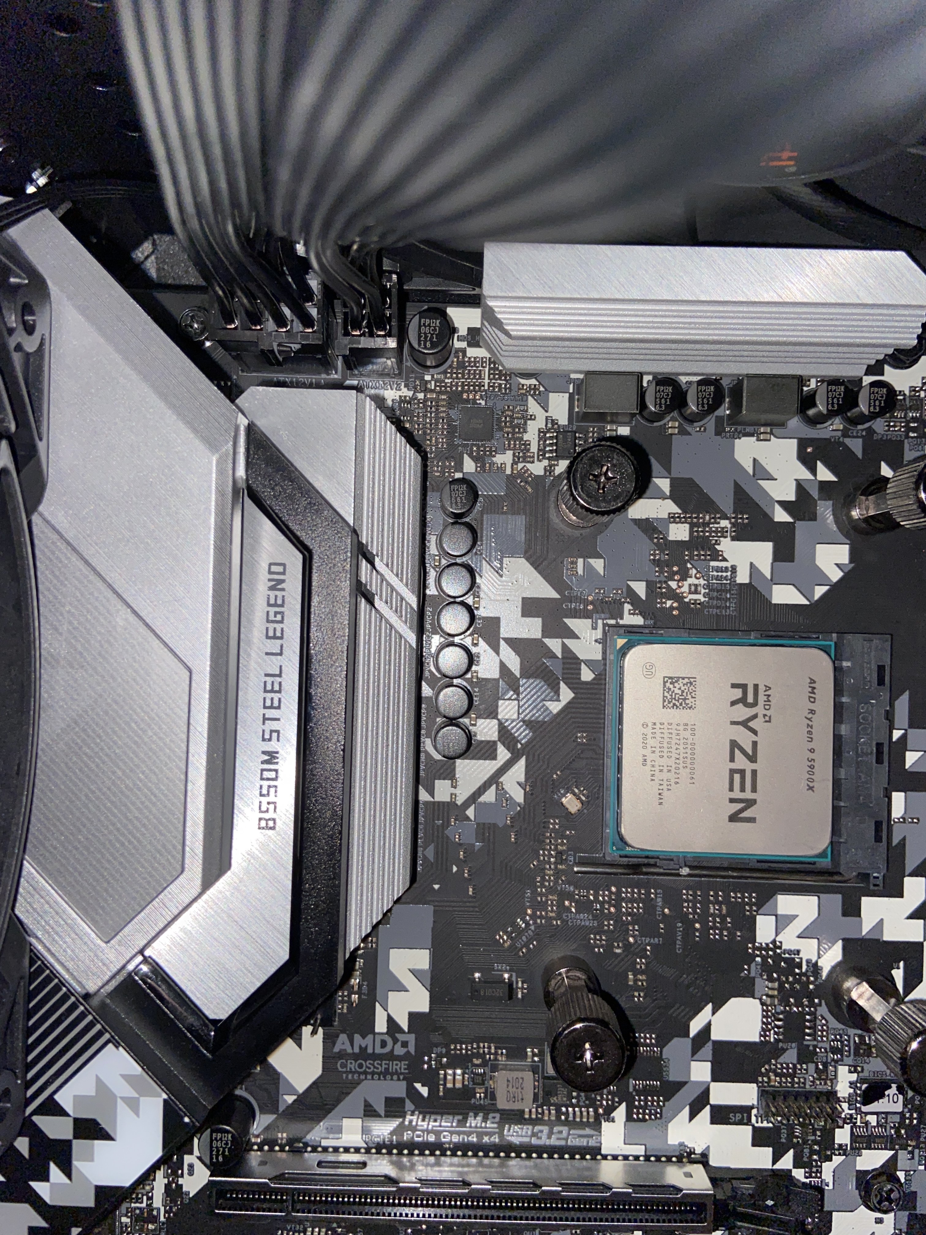

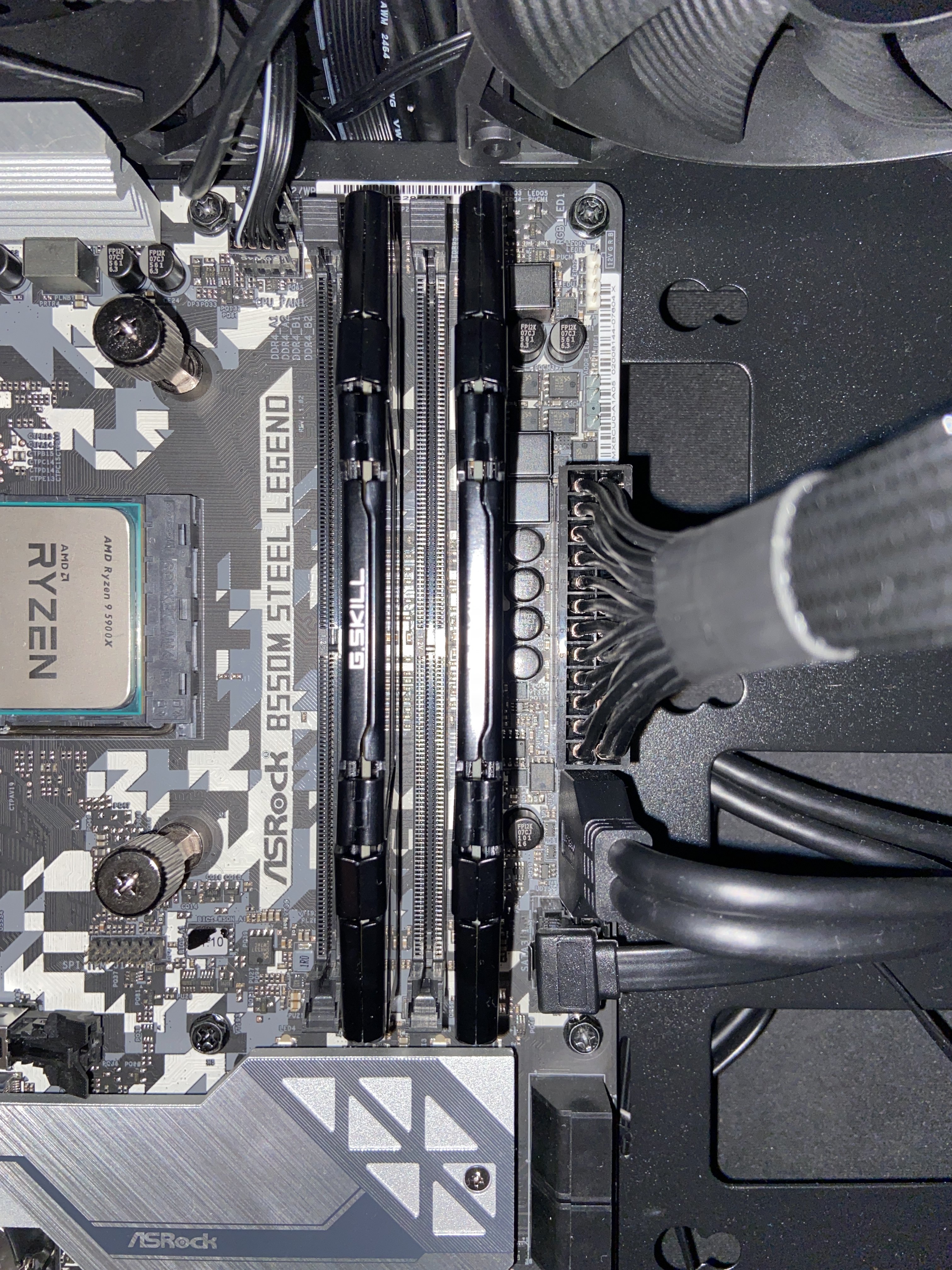

Ich warte zurzeit auf mein neues Netzteil deswegen denk ich kommen die Bilder dann morgen. Ich kann das Mainboard zu 100% ausschließen da ichs auf zwei Mainboards versucht hab. Ram wie gesagt weil der PC dann wenigstens irgend etwas von sich gibt. Meine Vermutung war fehlerhafte EPS power da erstens die Stecker die in die Mainboardbuchse kommen zwei Haltbkreise statt der Quadrate hatten und da sich der PC genau gleich ohne EPS Stecker verhalten hat.
Einfach nur der Vollständigkeit halber (und weil das früher oder später, genau wie der Aufkleber auf dem Kühlstein, jedem mal passiert): Abstandhalter für das Mainboard sind eingebaut?
Was die EPS Stecker betrifft dachte ich eigentlich schon, dass die Formen passen müssen, dafür sind sie ja da, oder nicht? Ich würde bei einem falsch angeschlossenen Stecker auch tendenziell eine ähnliche Reaktion erwarten wie bei einem nicht angeschlossenen, aber gut, das Netzteil hätte ich erstmal bei einem Bekannten o.ä. getestet, bevor ich es auf Verdacht einschicke.
also ich habe die abstandshalter eingeschraubt die für die schrauben benötigt werden. ich habe einen ausgelassen weil da keine Schraube durchs mainboard geschraubt wird. ist das schlimm?
also das netzteil wirds wohl auch nicht gewesen sein. hier sind die bilder/videos ich persönlich bin mit meinem wissen am ende...
