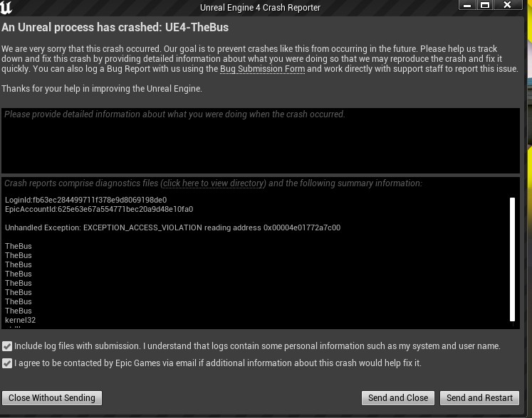

Ich habe nun endlich mir einen neuen Gaming PC bei MIFCOM zusammengestellt und liefern lassen. Alles Top! Leistung sehr gut. Ich hatte den Wunsch, alle meine Spiele (Steam) endlich mal schöner und mit mehr Leistung zocken zu können. Die Leistung ist auch Top, aber die meisten Spiele stürzen einfach ab. Es lässt sich nichts finden im Netz darüber und warum. Die Leistung ist gut, Graka und PC werden nicht zu heiß, doch plötzlich bin ich wieder auf dem Desk.
Der alte Rechner zuvor von 2008, lief am Ende unter Windows 10 und dort liefen die Spiele astrein, halt nur mit schwacher Grafikeinstellung und langen Ladezeiten.
Beim neuen laufen die Spiele deutlich besser, doch schmieren die ab. Oft mit Fehlermeldung: EXCEPTION_ACCESS_VIOLATION ......
oder gar keine Meldung.
Treiber alle kontrolliert. Temperatur mit MSI Afterburner kontrolliert. Benchmark Test gut. AIDA64 Extrem Test gut.
Etwas Besserung gab es bei der NVIDIA 3D Einstellung von Leistung: Qualität auf Leistung gestellt.
Laut vieler Empfehlungen die Spiele im Fenster gespielt und nicht als Vollbild. Auch die Spiele in nicht zu hoher Einstellung versucht. Dennoch kommt es zu plötzlichen Abstürzen. Der PC selbst bleibt dabei friedlich. BIOS ist von Dezember 2021. Gibt eine neue. Liegt es eventuell an der zweiten Onboard Grafikkarte?

Danke für den Hinweis. Den habe ich gestern Nacht auch noch gefunden als Tip in anderen Foren. Bei den meisten Abstürzen war die Gaming Voreinstellungssoftware von meiner Maus und Keyboard verantwortlich. RAZER Management. Inzwischen wollen alle Hersteller irgendwelche Games voreinstellen. Deinstalliert und bei einem längerem Test KEIN ABSTURZ!
