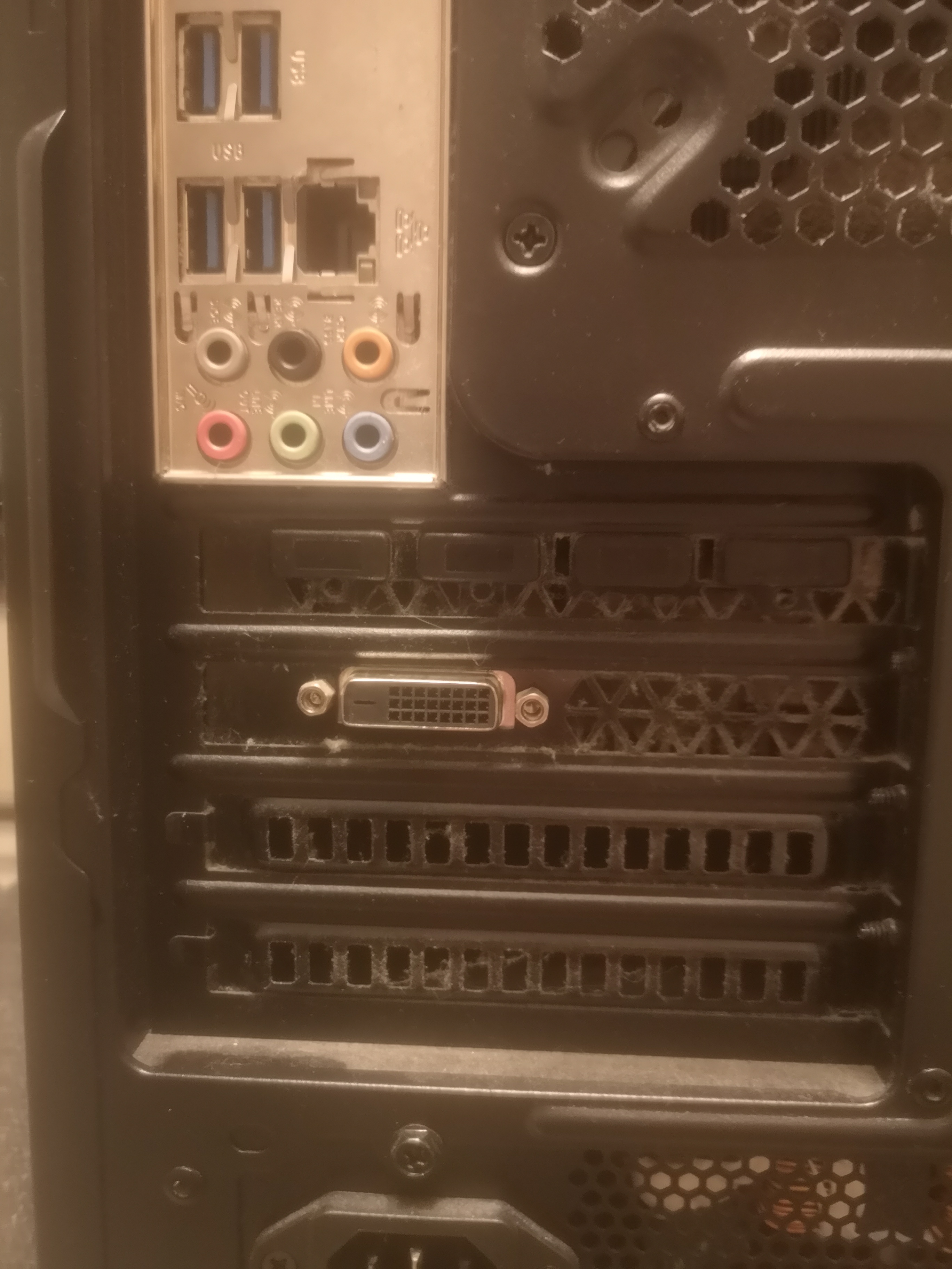

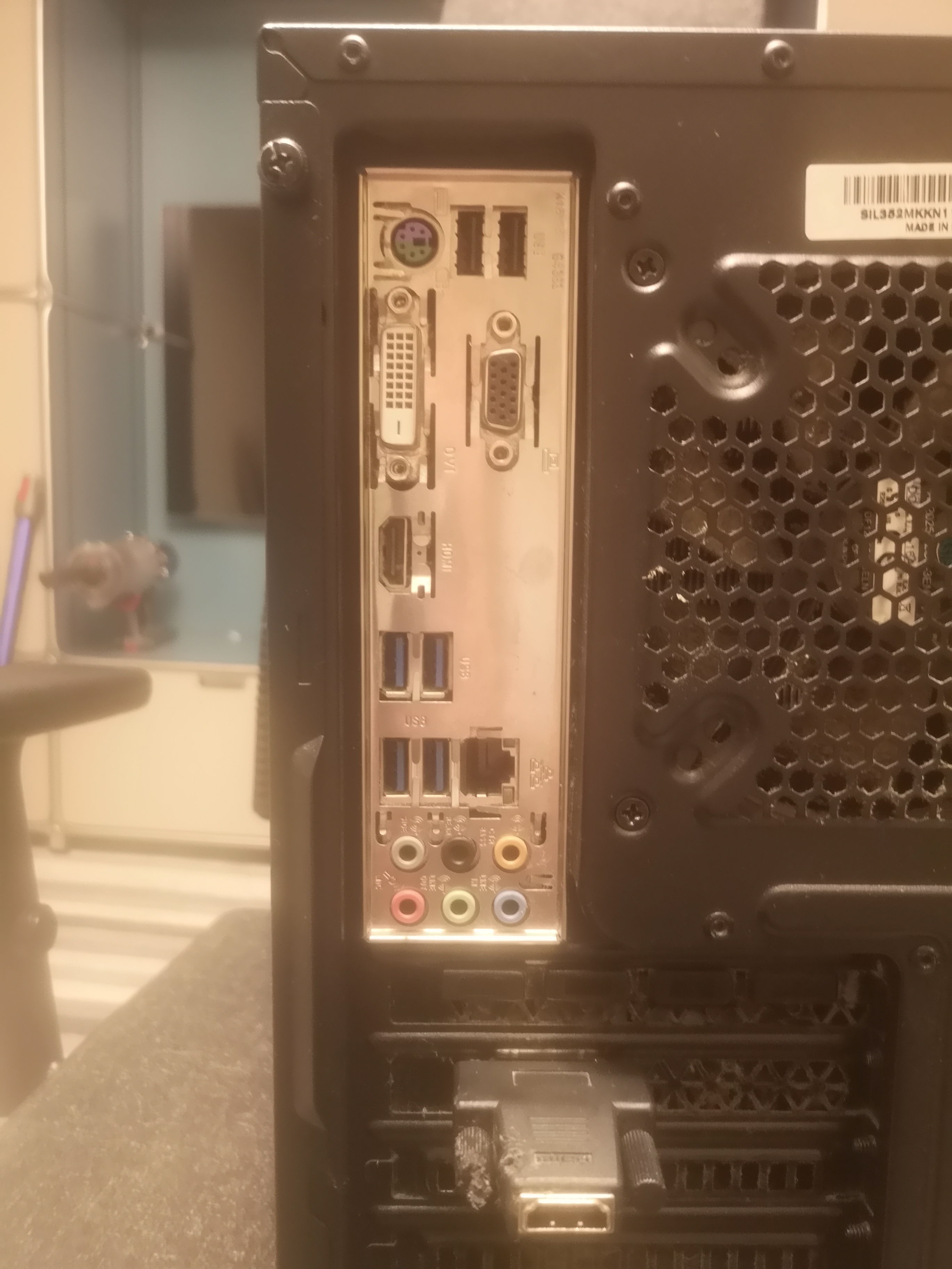

Mach mal ein Foto von der Rückseite deines PCs. Ich glaube du hast deinen Monitor am Mainboard angeschlossen, nicht an der Grafikkarte. Die hat nämlich überhaupt kein Problem damit, mehrere Monitore zu betreiben.

Ich bin irritiert. Also ich habe ein Adapter für DVI zu HDMI. Ich schicke einmal die Bilder. Vielleicht hilft es^^.
Danke für die schnelle Antwort. War echt überrascht.
Mach die Schutzkappen über dem DVI ab
Reaktionen: Haliman, NameHere und Kenny [CH]
@Haliman: in den HDMI- und DP-ports der graka stecken schutzkappen. raus damit.

Uff. Und ich Trottel wusste es all die Jahre nicht... Die Schutzkappen wurden seit Kauf nie abgemacht......
