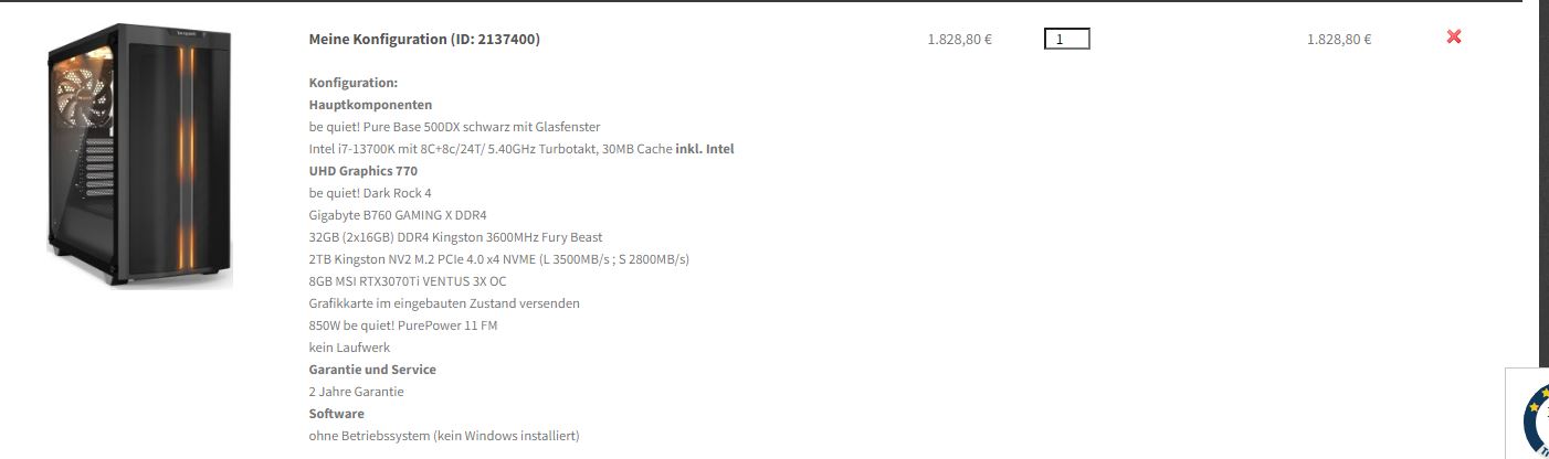

ich hab es jetzt so, windows noch vergessen,
BIST DU SICHER das ich keine GEHÄUSE LÜFTER benötige?
und warum keine 2 tb 980 samsung evo? sind die kingston gut?
das mit den k hab ich nicht verstanden, natürlich übertakte ich nicht, außer die machen das,
ich mache an dem pc gar nichts, wenn der kaputt her kommt, schick ich ihn mit widerruf zurück, ich verändere da nichts, ich mache den an , gebe den lizenzschlüssel ein und dann muss der gehen, ich kenne mich doch damit nicht aus,
bist du sicher das der ohne gehäuse lüfter , unter vollaast unter 80 grad bleibt? oder soll ich da noch was dazu nehmen?

In dem Gehäuse sind natürlich bereits Lüfter ab Werk verbaut (3x140mm).
Die Samsung SSD ist halt noch teurer.
"K" CPU statt "KF", weil "F" heißt ohne iGPU, also ohne in der CPU integrierte "Grafikkarte".
Die braucht man normalerweise zwar nicht, falls es aber mal Probleme gibt, ist man froh eine zu haben.
Klar, du kannst auch zum 13700F greifen für 24,90€ weniger.

wie kommst du darauf dass hier keine gehäuselüfter vorhanden wären? das Pure Base 500DX hat ab werk drei (in zahlen: 3) lüfter.AnonSGK schrieb:bist du sicher das der ohne gehäuse lüfter
was hat es mit den "80 grad" (Celsius? Fahrenheit? Kelvin?) auf sich? und warum hast du jetzt ne 3070ti in der konfig? ~5% schneller als die 3070, ~30% höherer verbrauch. mehr verbrauch -> mehr warm.unter vollaast unter 80 grad bleibt?
weil es keine 980 Evo gibt.und warum keine 2 tb 980 samsung evo?
die NV2 ist nicht gut.sind die kingston gut?
edit: "full hd" ist keine adäquate antwort auf 1.

da steht aber nichts von extra lüftern, kannst du mir das 1000% garantieren, ich will nachher hier nicht überhitzt im zimmer sitzen , das halte ich nicht ausKnolleJupp schrieb:In dem Gehäuse sind natürlich bereits Lüfter ab Werk verbaut (3x140mm).
"K" CPU statt "KF", weil "F" heißt ohne iGPU also ohne in der CPU integrierte "Grafikkarte".
- Juni 2007
- 24.280
Das hier wäre das Gehäuse:
https://geizhals.de/be-quiet-pure-base-500dx-schwarz-bgw37-a2273753.html

ja, dortsteht 3 stück, na hoffentlich sind die auch dabei..., gut, dann krieg ichs ja gekühltKnolleJupp schrieb:Das hier wäre das Gehäuse:
und der kings fury 3600 mhz ist der zuverlässig? oder soll ic da noch was wechseln?
google sagt
Die RTX 3070 Ti ist auf 1440p im Schnitt 6,5% schneller als eine 3070 und wenigstens ist der Unterschied in den Frameraten etwas ausgeprägter. Je nach Titel bekommt ihr mit einer 3070 Ti immerhin mal bis zu 10 FPS mehr
das klingt für 60 euro mehr nicht gerade überzeugend,
soll ich die drin lassen?
und warum 30 euro für den k mehr bezahlen? kannst du den grund noch nennen, das habeich vorn nicht verstanden,
wenn das alles geklärt ist, bestell ich gleich, danke dir

wenn du mehr abwärme im raum haben willst ja. sonst nein.AnonSGK schrieb:3070 Ti[...]soll ich die drin lassen?

Der 13600K ist ein CPU & FPS Monster, für FULLHD & WQHD. Du brauchst keinen 13700K und schon gar nicht für deine Ansprüche. Bei der Graka nimmste den 6900XT (passt ja ins Budget). Dazu noch ein qualitativ besseres Netzteil und gleich 850W, guten RAM mit 32GB und scharfen CL16 Timings (bereits im Link) und eine Marken SSD. Alles unter 2000€. So ist das System stimmiger.

Die CPU im Boost: 253 Watt (man darf erwarten, das der öfters mal ansteht), bei Spielen sinds teils eher:
100-150W wenn ich den Benches von HISN glauben schenken darf.
Die Graka macht ~285w (nvidia Angabe)
Also mit den Komponenten bist du beim Zocken oft so mit ~350 -400w am heizen, wie viel wärme das ist kannst du dir 1:1 vorstellen wenn dir bekannt ist, was ein ~400w heizstrahler an wärme erzeugt.
Oder denke an einen Wasserkocher, einige haben da 2000w.
