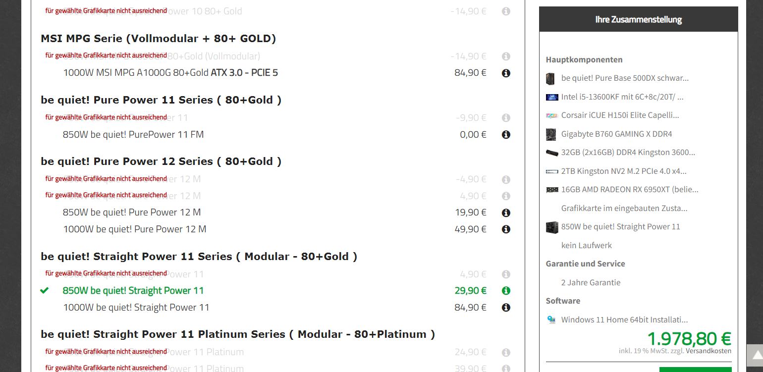

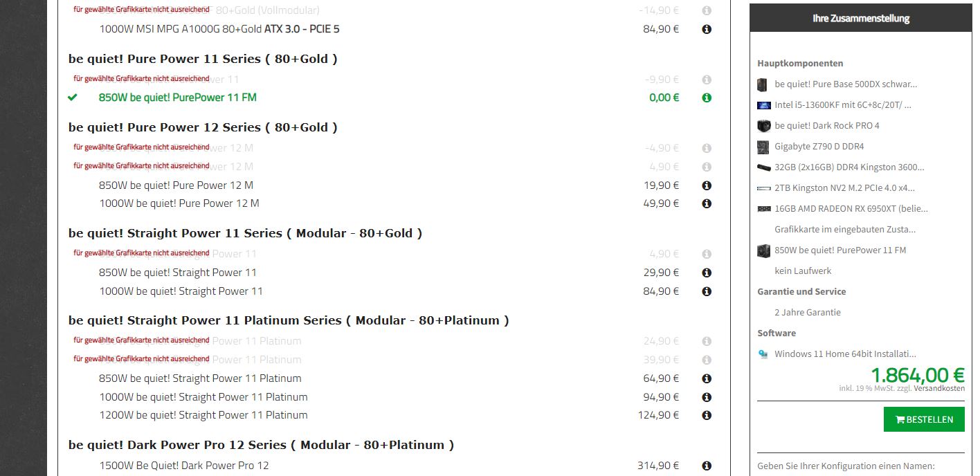

Deathangel008 schrieb:
ok ich habe den dark rock pro 4 jetzt ausgewählt, weil du der festen überzeugung bist, das der besser ist, dann frage ich nochmal bei dem netzteil, weil die anderen nicht so viel euro mehr wären:
soll ich hier noch was ändern?
alles mit hinsicht zur kühlung, mich interessiert blink blink nicht,

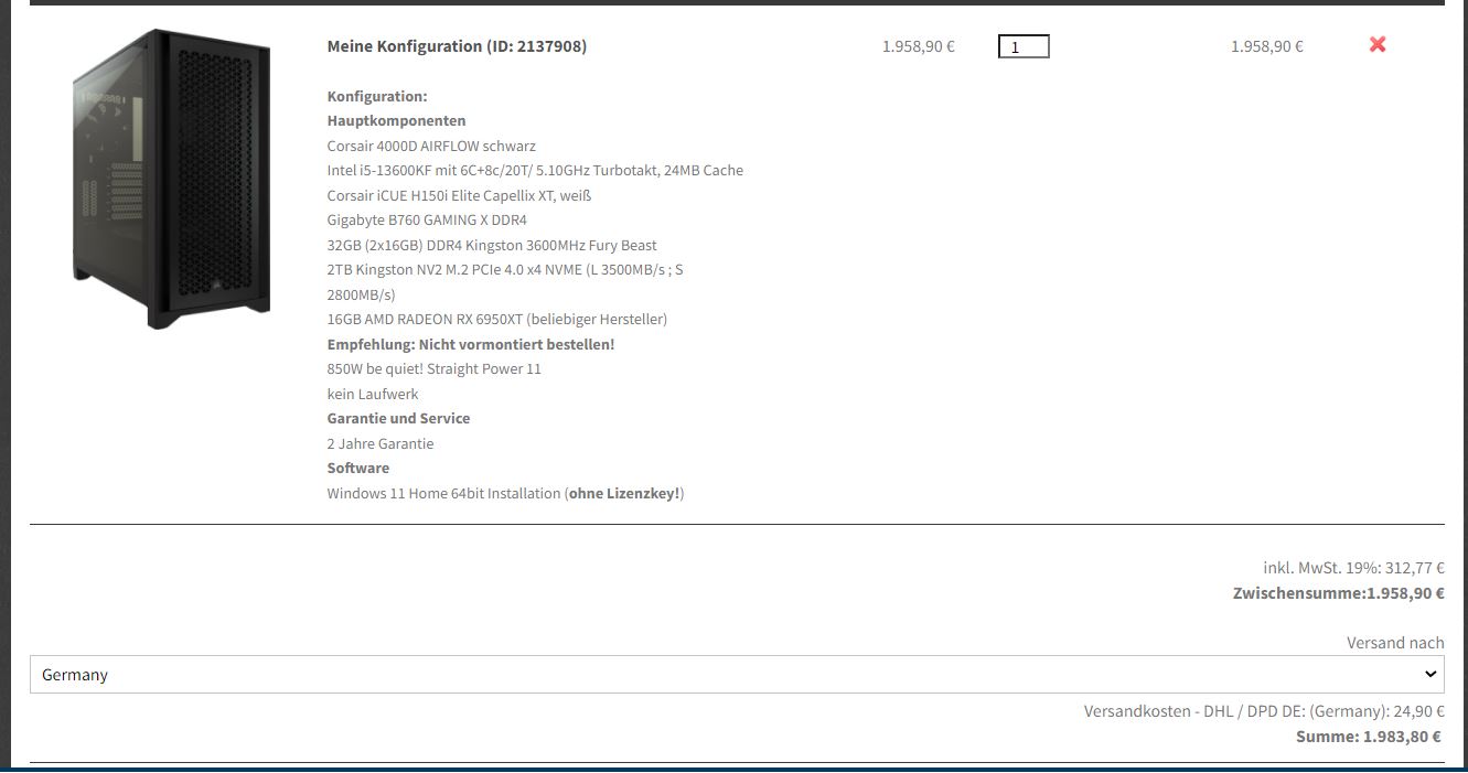

so ich habe jetzt das fast fertig:
ist die wasserkühlung es wirklich wert? wenn ja, lass ich es so, soll ich die 30 euro beim netzteil auch solassen oder was anderes nehmen?
mit den 25 ocken sind es über 2000, also das ist jetzt gesprengt, das budget, soll ich das netzteil zurückstellen, was lohnt sich vom kühlen, was nicht?
ich habe auch das mainboard umgeändert, weil das günstiger ist, DAS geht doch oder?

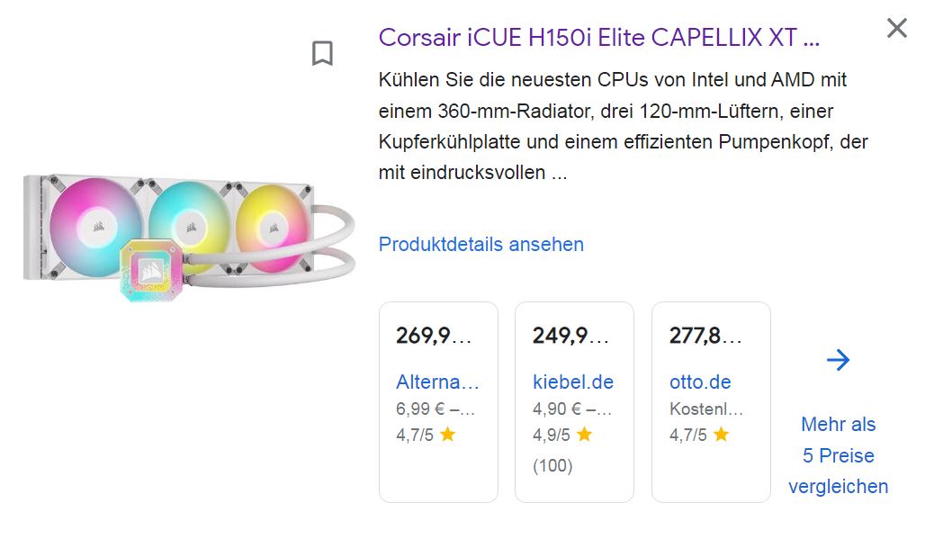

Die teure AiO Wakü ist hier wirklich nicht nötig und die Kingston NV2 SSD ist Ramsch.
BEI nem 13600Kf wenn der voll ausfährt? Prost!

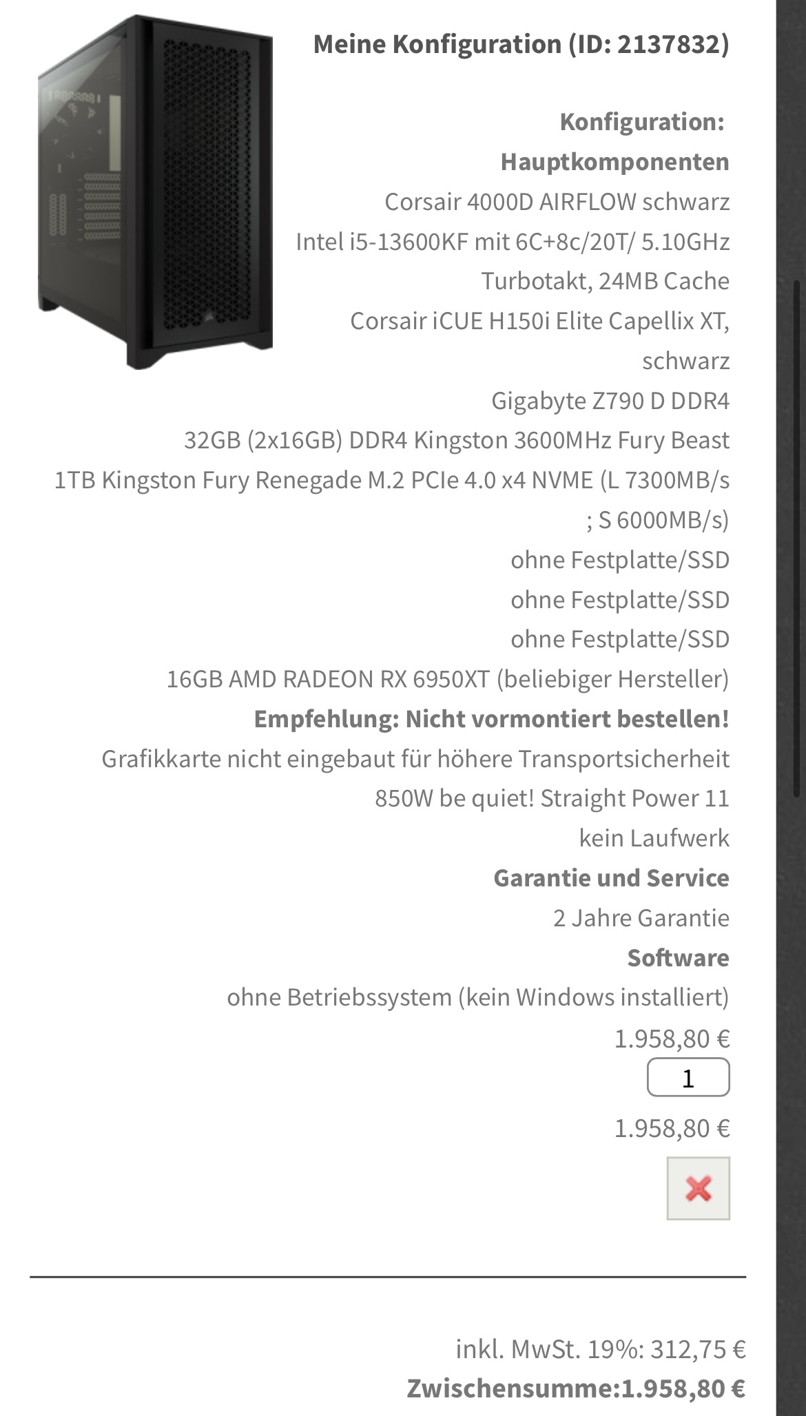

EDIT: Weil du auch die 2TB SSD genommen hast. Geh runter auf 1TB @AnonSGK
AnonSGK schrieb:
nur brauchich jetzt noch nen gutes gehäuse, was gut funktioniert, und nicht so offen ist
Bleib beim 4000D. Der ist günstiger und optisch besser. Und bleib bei einem offenen Case. Geschlossen wird dir niemand empfehlen.
wofür die sehr teure 360er-AiO mit massig blingbling?
Für den 13600KF

1tb reichen nicht, ich brauche 2tb , meine filmchen sind alleine schon 700gb ,die müssen drauf + spiele also das reicht nicht

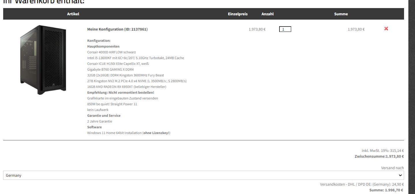

so habs jetzt fertig konfiguriert:
soll ich das mainboard so nehmen ?
so würde ich ihn dann heute kaufen?
wenns noch verbesserungsvorschläge gibt, ich bin ganz ohr

@AnonSGK
das Konzept der Belüftung ist schlecht.
Im "Corsair 4000D Airflow" kann man den Radiator einer 360er AiO nur vorne montieren. D. h. die Luft, die du dir ins Gehäuse bläst, ist schon erwärmt, da sie durch den Radi strömen muss.
Die optimale Position für den Radiator wäre im Gehäusedach wobei die Lüfter der AiO so montiert werden, dass sie durch den Radi hindurch aus dem Gehäuse hinaus blasen. Da ist aber im "Corsair 4000D Airflow" max. eine 280er AiO möglich.
Baut man den Radiator einer AiO vorne senkrecht ein, hat man niedrigere CPU und höhere GPU Temperaturen.
Baut man den Radiator einer AiO oben waagerecht ein, hat man niedrigere GPU und höhere CPU Temperaturen.
Der Unterschied düfte aber nur wenige Grad ausmachen.
Das wichtigste ist das die Pumpe nie der höchste Punkt im Wasserkreislauf sein soll, damit sich dort keine Luft sammelt
und die Pumpe damit nicht trocken laufen kann.
Reaktionen: Odessit
