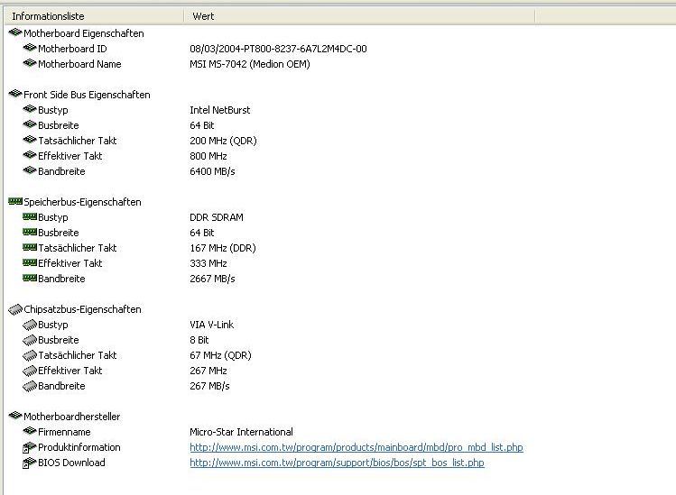

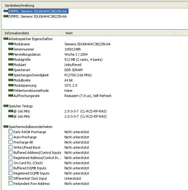

ich habe momentan 1024MB RAM (2x 512MB auf zwei bänken) und folgendes board (siehe bilder).
nun wollte ich auf 2048MB aufrüsten um den pc noch ein jahr tauglich zu machen.
rausgesucht habe ich folgenden RAM: (2x)
http://www.amazon.de/Kingston-KVR33...d_bbs_2?ie=UTF8&s=ce-de&qid=1197468779&sr=8-2
es muss nicht unbedingt etwas spezielles sein, ich möchte nur sichergehen ob der RAM geht und ob ich eventuell auch DDR 400er RAM nehmen könnte. die boards sollen da wohl ein gewisse obergrenze haben, nur leider ist mein fachwissen in der richtung etwas begrenzt.
ich habe auch keinerlei unterlagen mehr zu dem board.
wäre also für rat und hilfe dankbar.

schon mal aufs board geschaut wie viel DIMM Slots du da hast ???
glaub das board hat nur 2x .. kann das sein ?
wenn dem so ist .. müsstest du 2x 1GB kaufen ..
und die vorhandenen rauswerfen
allerdings würde ich zu dem überprüfen .. ob das bei deinem board noch viel sinn macht ;-)
schaust du hier ;-)
http://www.pc-experience.de/wbb2/thread.php?threadid=15813
richtig, es sind nur zwei slots und genau wie du es beschrieben hast wollte ich es auch machen.
Erstmal abchecken, wieviel RAM Deine momentane Bios-Version auf dem Board maximal
erkennt, offensichtlich 1 GB. Zum aufrüsten auf 2 GB machste erstmal ein Bios-Update,
bzw. erkundigst Dich, ob das Board überhaupt (Bios-unabhängig) 2 GB RAM erkennen kann.
Dann sind die Anzahl der PINs wichtig, es gibt die 184er und 240er RAMs, genau schauen
welche passen, bzw. reingehören. Der Rest ist dann Standardmontage, Bios rein und
beste Kombination (automatisch / manuell) konfigurieren...und dann: Kommt hoffentlich ein Bild beim booten. Viel Erfolg !
erstmal danke für die antwort.
woher nimmst du die information? dass 1GB erkannt werden ist klar, soviel sind ja mom drin. aber warum sollte die momentane bios version nur maximal 1GB unterstützen?
zu diesem punkt hatte ich mir hier hilfe erhofft.
ich bräuchte 184er, da DDR-SDRAM mom auch drin ist. das wäre bei dem ausgesuchten der fall.
Laut offizellen MSI Handbuch unterstützt das dein Board:
Main MemorySupports four memory banks
using two 184-pin unbuffered DIMM.Supports DDR SDRAM 400/333/266.
Max memory size is 2GB without ECC
hört sich doch gut an also könnte ich scheinbar auch 400er RAM nehmen. würde sich aber nicht viel nehmen zu 333er oder?

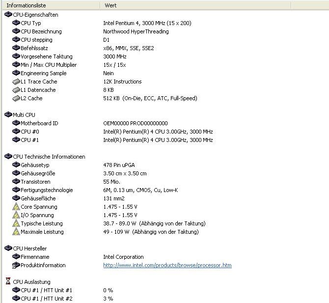

Ich nehme an das du an das du ersten P4 Northwood 3,06ghz hast der mit FSB533 (4*133) arbeitet. Der kann die restliche Bandbreite nicht ansprechen.
cpu im anhang.
ist aber auch nicht das problem, nehme ich den 333er. soll ja wie gesagt nur noch 1 jahr durchhalten.
Das würde ja heissen deine DDR333 Riegel laufen übertaktet oder das Board lässt FSB/Ram asyncron laufen. :/
Bin mir nicht sicher ob DDR400 nicht besser geeignet wär.
also ich habe nichts gemacht, alles so wie gekauft. nur einmal RAM nachgerüstet von 512 auf 1024. sind aber beide identisch.
ich werde erstmal den 333er probieren, mehr als nicht gehen kann es ja nicht.
