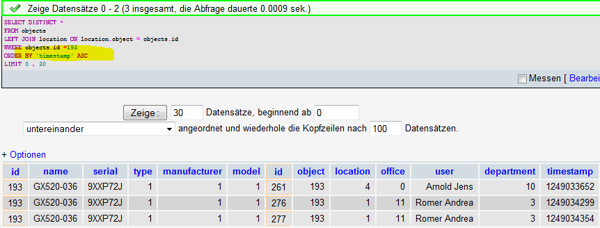

Weiß nicht ob ich dich richtig verstehe aber versuche es doch mal mit:
SELECT DISTINCT * FROM objects LEFT JOIN location ON location.object = objects.id ORDER BY objects.id DESC LIMIT 1
Damit hättest du den letzten aktuellen Datensatz.
volcem schrieb:
[...]SELECT DISTINCT * FROM objects LEFT JOIN location ON location.object = objects.id ORDER BY objects.id DESC LIMIT 1
Ersetze ORDER BY objects.id durch order by timestamp dann passts. Die Lösung hast du ja eigentlich schon selbst genannt... ;)
[EDIT]
Ach, irgendwie falsch verstanden und dann noch Mist geschrieben -.-
[EDIT II]
Also eine Variante wäre, die Objekte einzelnd mit einer Schleife zu holen und dann Sortieren nach Timestamp. Über die andere Variante muss ich länger nachdenken... :)

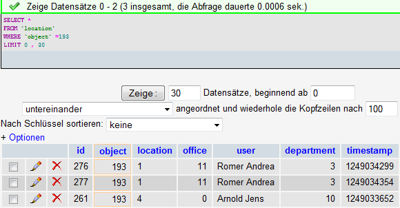

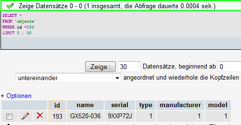

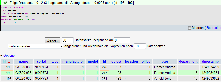

sorry, muss euch leider enttäuschen :-( das liefert mir wieder nicht den letzten aus der "location" tabelle.
Beweis:
die ersten beiden Bilder sind die einzelnen Tabellen anhand eines Rechner bei dem ich mir Sicher bin dass er schon den Standord gewechselt hat...
die letzten beiden sind eure Vorschläge mit den Queries...
das Limit 1 kann ich auch nicht brauchen, da ich mir ja eine gesamtliste ausspucken will von ALLEN Rechnern und nicht nur einem -.-

PHP:
//Query
$test = mysql_query("SELECT * FROM `objects` LEFT JOIN `location` ON `location`.`object` = `objects`.`id`ORDER BY  `location`.`timestamp`") or (mysql_error());
mit WHERE einfach das dran hängen:
WHERE `objects`.`id`= '193'
//Schleife:
while($row = mysql_fetch_array($test))
//holt nun alle Datensätze

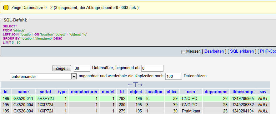

SELECT * FROM `objects` LEFT JOIN `location` ON `location`.`object` = `objects`.`id` GROUP BY `location`.`timestamp` DESC
oder bin ich gerade so durchen Wind ? :P
dingdingding - taugt net! liefert 3 statt 2 datensätze (den einen wie vermutet doppelt), man darf nicht aus der location tabelle groupen -.-

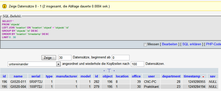

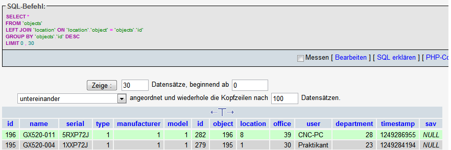

Ja dann halt
SELECT * FROM `objects` LEFT JOIN `location` ON `location`.`object` = `objects`.`id` GROUP BY `objects`.`id` DESC
Liefert nur 2 Datensätze!
*edit*
hmm .. ^^

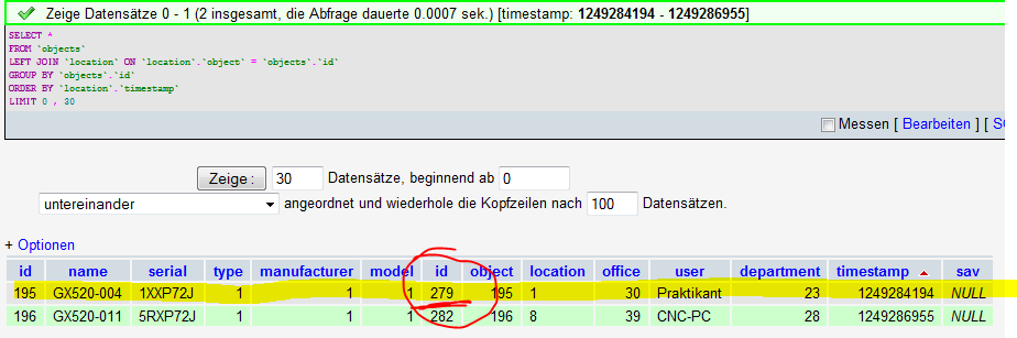

theorie is: query wie gewohnt, left join zwischen objects-tabelle und nach timestamp sortierter location-tabelle gruppiert nach id. müsste eigentlich klappen.
CHaos.Gentle schrieb:
@kant-holz: meines ausprobiert?
jo hab ich nachdem ich deinen query gefixt hab - ergebnis: 3 datensätze.... ==> passt nicht
